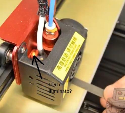

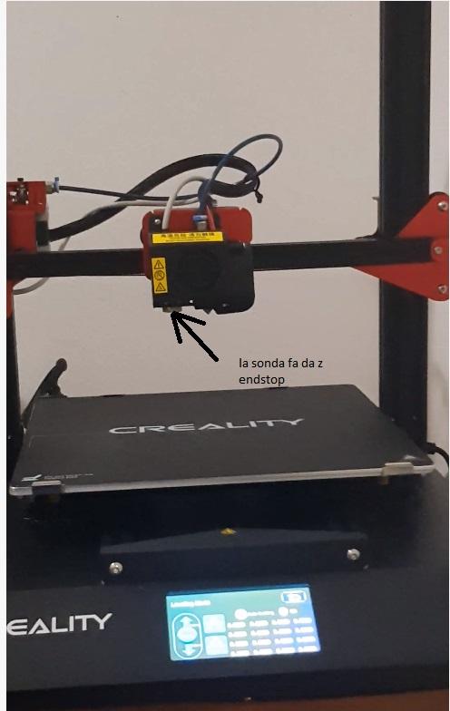

Tomto Inviato 18 Marzo 2019 Condividi Inviato 18 Marzo 2019 Hai una sonda che fa da endstop .Puoi fare una foto del valori riportati sul display. controlla le foto allegate Cita Link al commento Condividi su altri siti Altre opzioni di condivisione...
Niko1987 Inviato 18 Marzo 2019 Autore Condividi Inviato 18 Marzo 2019 I valori sono tutti a zero al momento. Se faccio partire la misurazione ci sono valori che vanno da +3.000 a -3.000. Il led si illumina se vado a battuta sul piano con i motori disattivati quindi il sensore funziona ma quando faccio partire il livellamento si alza di 4/5cm, torna giù di un cm circa e rimane li. Non va verso il piatto. Cita Link al commento Condividi su altri siti Altre opzioni di condivisione...
Tomto Inviato 18 Marzo 2019 Condividi Inviato 18 Marzo 2019 3 minuti fa, Niko1987 dice: I valori sono tutti a zero al momento. Se faccio partire la misurazione ci sono valori che vanno da +3.000 a -3.000. Il led si illumina se vado a battuta sul piano con i motori disattivati quindi il sensore funziona ma quando faccio partire il livellamento si alza di 4/5cm, torna giù di un cm circa e rimane li. Non va verso il piatto. la sonda allora dovrebbe funzionare ma ho visto che il manuale della stampante non è dettagliato.Sicuramente avrai visto questo video.Lo linko solo nel caso ti sia sfuggito Cita Link al commento Condividi su altri siti Altre opzioni di condivisione...
Niko1987 Inviato 18 Marzo 2019 Autore Condividi Inviato 18 Marzo 2019 Si ho visto questo video. Se faccio partire il livellamento automatico fa così. https://1drv.ms/v/s!Al4cQ6p06j3ysxU1OSmL0cAHkP3K Cita Link al commento Condividi su altri siti Altre opzioni di condivisione...
iLMario Inviato 18 Marzo 2019 Condividi Inviato 18 Marzo 2019 2 ore fa, Niko1987 dice: Io ho collegato i 2 motori in basso e la ciabatta larga sotto l'ingresso filamento come da manuale. ok, ma non è che per caso c'è anche un fine corsa meccanico ? di solito fine corsa meccanico e sensore vanno in conflitto e si comportano esattamente come descrivi, quando sono entrambi presenti Cita Link al commento Condividi su altri siti Altre opzioni di condivisione...
Niko1987 Inviato 18 Marzo 2019 Autore Condividi Inviato 18 Marzo 2019 Penso che su questo modello ci sia solo il sensore e non quello meccanico. Cita Link al commento Condividi su altri siti Altre opzioni di condivisione...
