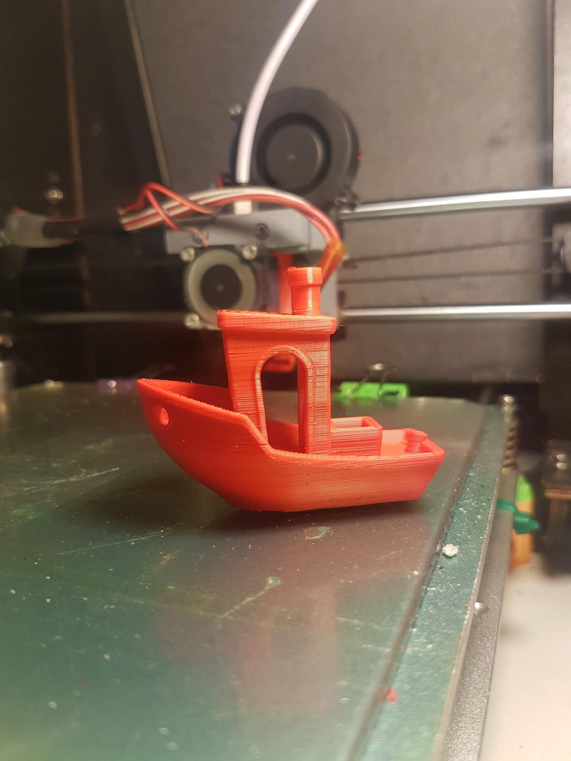

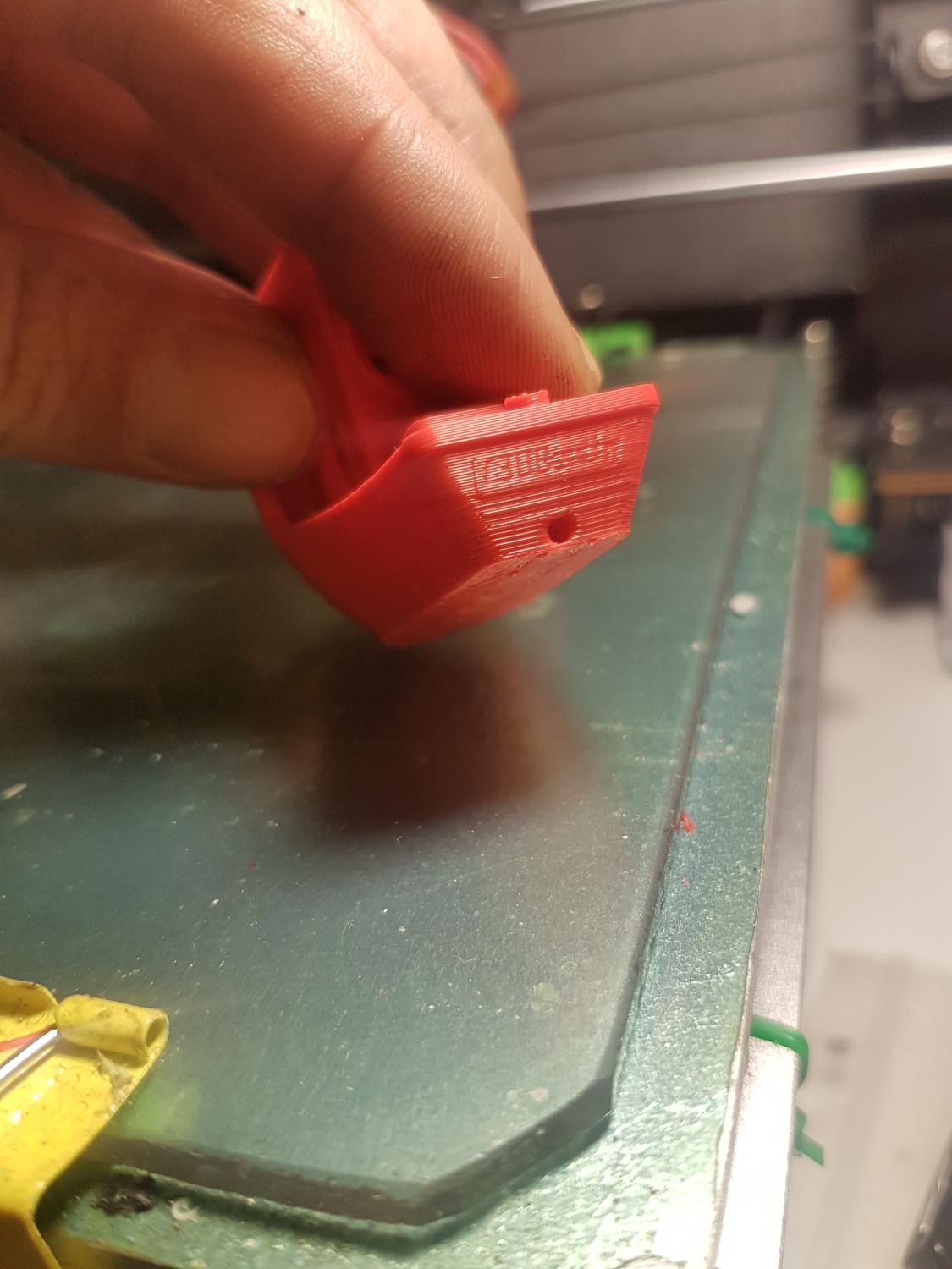

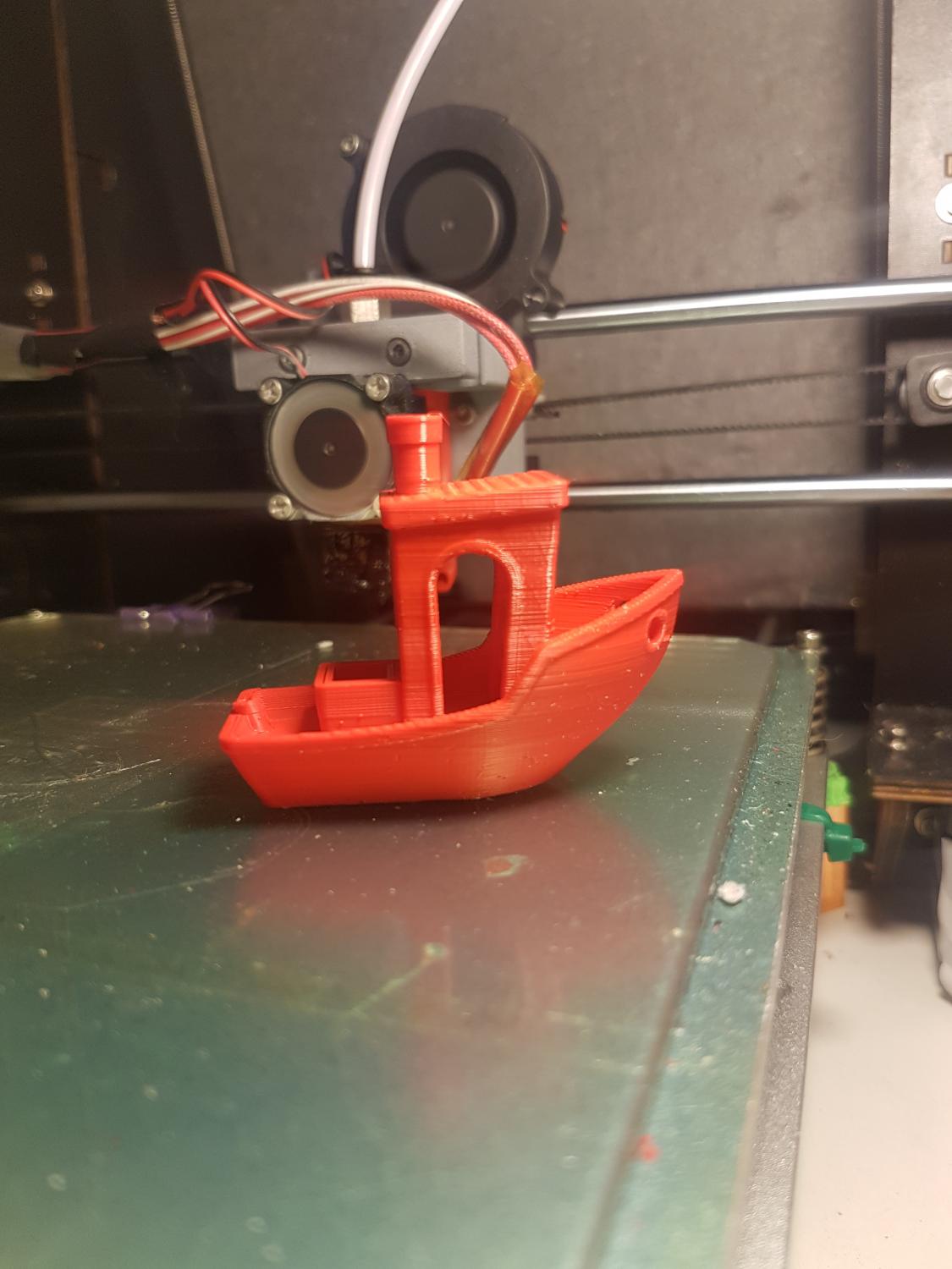

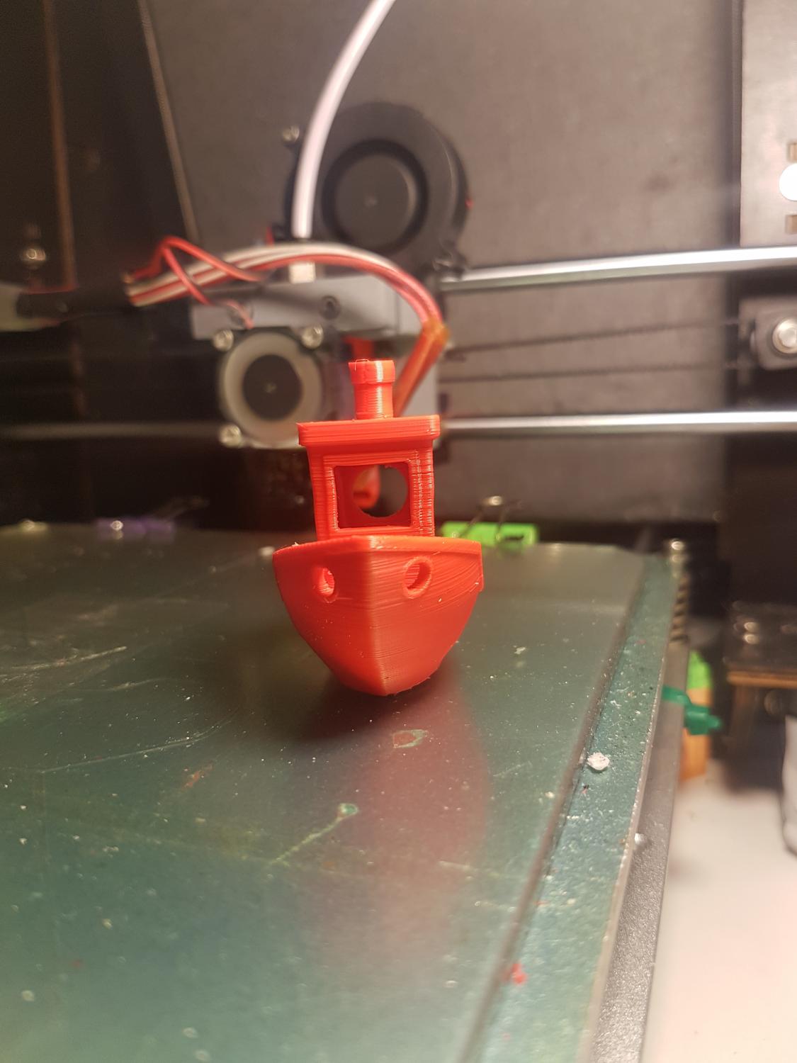

Joker78 Inviato 17 Marzo 2019 Condividi Inviato 17 Marzo 2019 Salve ho appena stampato questa barchetta in petg che ve ne pare? 1 Cita Link al commento Condividi su altri siti Altre opzioni di condivisione...
marcottt Inviato 17 Marzo 2019 Condividi Inviato 17 Marzo 2019 Sembra ben fatta. Oltretutto senza traccia di filamento con petg. [emoji1303]Inviato dal mio SM-G935F utilizzando Tapatalk 1 Cita Link al commento Condividi su altri siti Altre opzioni di condivisione...
Tomto Inviato 17 Marzo 2019 Condividi Inviato 17 Marzo 2019 IL pet g è della prima select? Cita Link al commento Condividi su altri siti Altre opzioni di condivisione...
Joker78 Inviato 17 Marzo 2019 Autore Condividi Inviato 17 Marzo 2019 1 minuto fa, Tomto dice: IL pet g è della prima select? No no è un petg economico preso su ebay, non cè scritto niente. Cita Link al commento Condividi su altri siti Altre opzioni di condivisione...
jagger75 Inviato 17 Marzo 2019 Condividi Inviato 17 Marzo 2019 ottima direi impostazioni?e temperature ambiente?non cè nemmeno una sbavatura complimentoni 🙂 Cita Link al commento Condividi su altri siti Altre opzioni di condivisione...
Tomto Inviato 17 Marzo 2019 Condividi Inviato 17 Marzo 2019 lo puoi linkare? Grazie. La stampa mi sembra buona Cita Link al commento Condividi su altri siti Altre opzioni di condivisione...
Joker78 Inviato 17 Marzo 2019 Autore Condividi Inviato 17 Marzo 2019 24 minuti fa, Tomto dice: lo puoi linkare? Grazie. La stampa mi sembra buona Allora la marca del filamento è questa: 3dmyd lo trovi sulla rete hanno il loro sito. Comunque appena l'ho provato ho imbrattato anche i muri, era instampabile, poi mi sono un po affinato ed è migliorata 27 minuti fa, jagger75 dice: ottima direi impostazioni?e temperature ambiente?non cè nemmeno una sbavatura complimentoni 🙂 Allora ti dico quello che ricordo al momento, al limite nel pomeriggio se hai bisogno di qualche dato in più te li passo volentieri. Qualità layer 0.2 nozzle 0.4 temperatura nozzle 210° Ventola 40% dal 3 layer Bed 80° Velocità 40 Ritrazione 2.60 Velocità retrazione 55 Cita Link al commento Condividi su altri siti Altre opzioni di condivisione...
Hinokami Inviato 17 Marzo 2019 Condividi Inviato 17 Marzo 2019 C'è qualcuno che stampa il PETG a letto freddo? Pure io ho dovuto impostare il letto bello caldo per non avere problemi. Cita Link al commento Condividi su altri siti Altre opzioni di condivisione...
iLMario Inviato 17 Marzo 2019 Condividi Inviato 17 Marzo 2019 3 ore fa, Joker78 dice: temperatura nozzle 210° PETG a 210 ? Di solito non si stampa a 240-250 o li vicino ? Sei molto più basso, sei a temperatura da PLA+ (anzi, per alcuni PLA+ sei al limite inferiore) Cita Link al commento Condividi su altri siti Altre opzioni di condivisione...
Joker78 Inviato 17 Marzo 2019 Autore Condividi Inviato 17 Marzo 2019 Questo petg lo danno da 195° ha 220° Cita Link al commento Condividi su altri siti Altre opzioni di condivisione...
