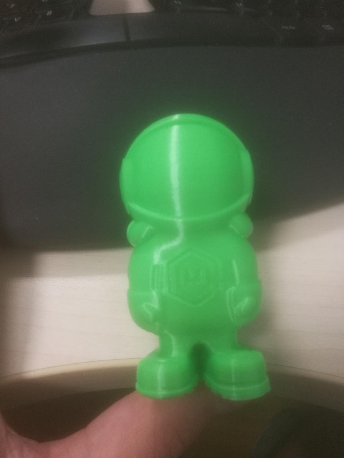

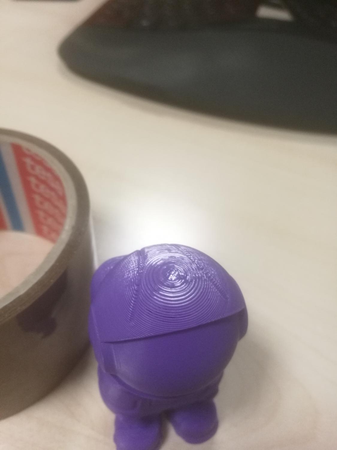

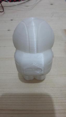

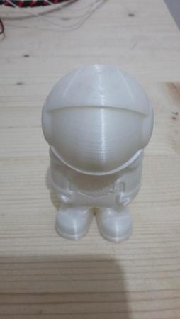

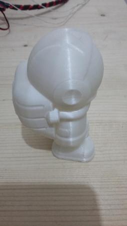

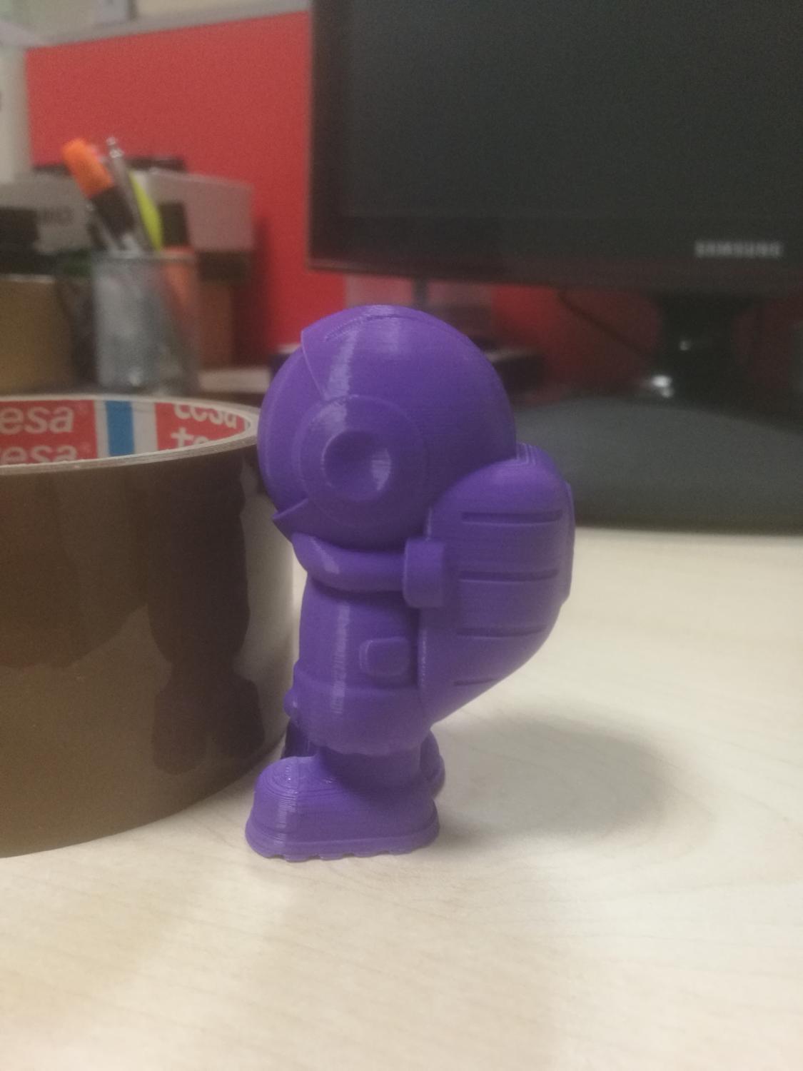

iLMario Inviato 18 Marzo 2019 Condividi Inviato 18 Marzo 2019 Consigli? C'è modo di togliere quei cerchi sulla testa? Forse sono causati da un layer 0.2? 2 Cita Link al commento Condividi su altri siti Altre opzioni di condivisione...
Tomto Inviato 18 Marzo 2019 Condividi Inviato 18 Marzo 2019 20 minuti fa, iLMario dice: C'è modo di togliere quei cerchi sulla testa? Forse sono causati da un layer 0.2? Si . ma è normale che ci siano su testa (che è sferica) a 0.2 .confrontalo con quello sul sito della MatterHackers che lo hanno progettato bella stampa Cita Link al commento Condividi su altri siti Altre opzioni di condivisione...

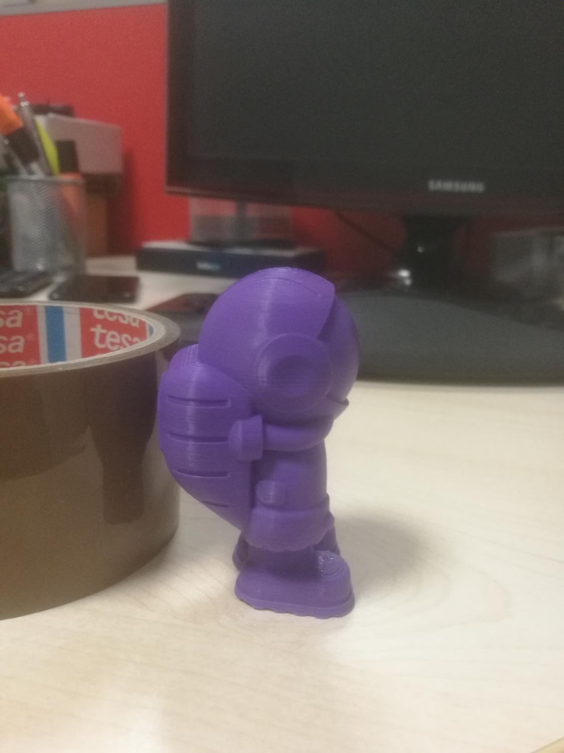

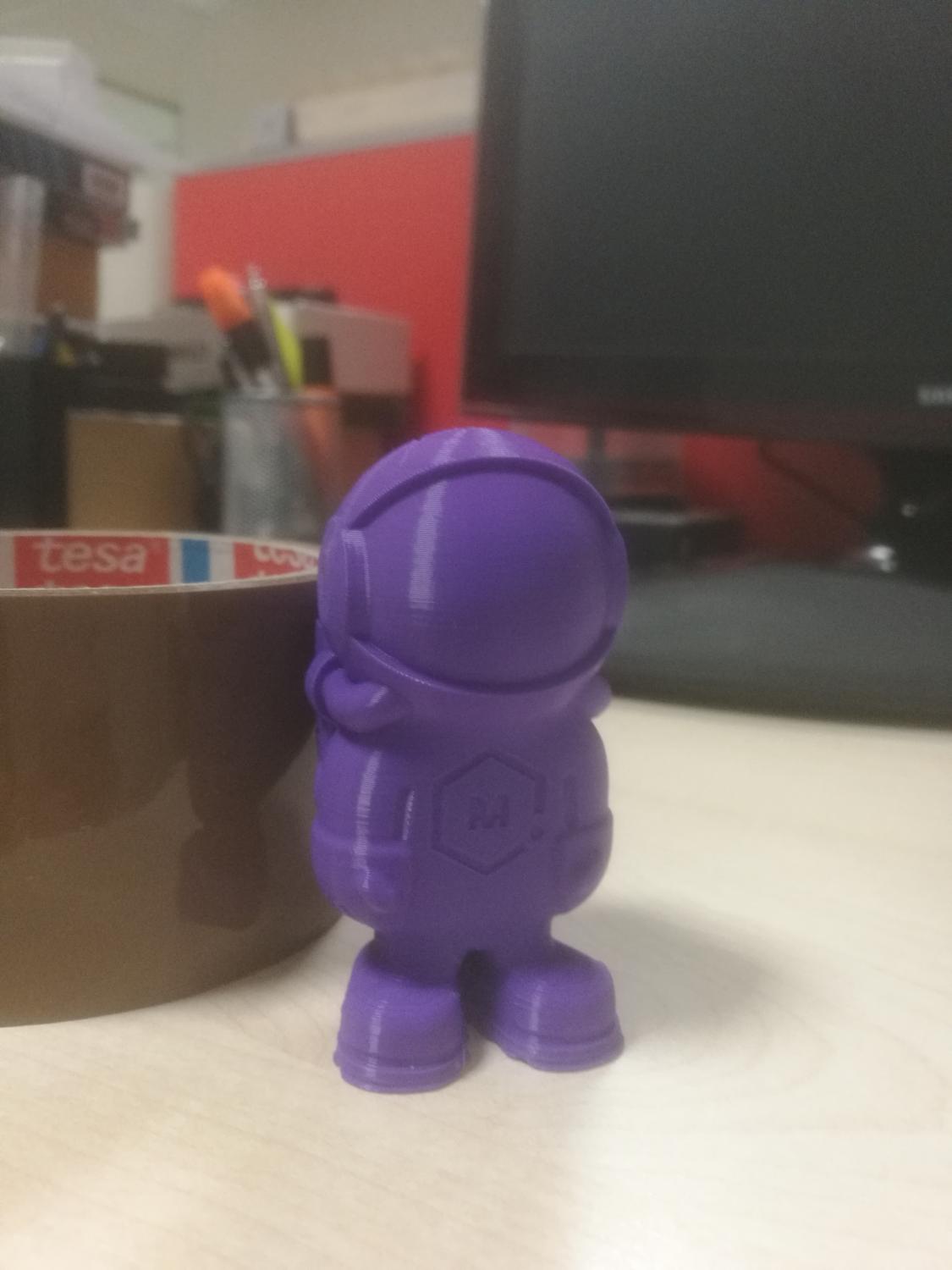

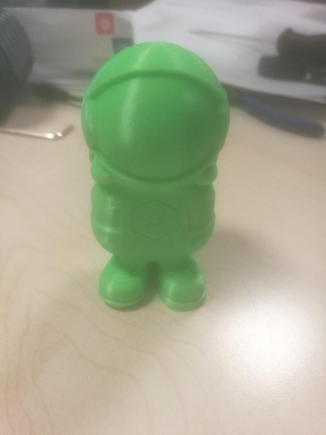

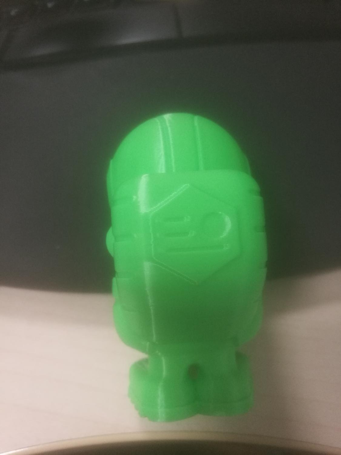

iLMario Inviato 18 Marzo 2019 Autore Condividi Inviato 18 Marzo 2019 Nelle foto presenti su thingiverse, tutte hanno i cerchi in testa. Meglio così. Quindi, visto che i cerchi sono normali, direi che è venuta perfettamente. Vedi difetti da migliorare (a parte il sotto, che non ho pubblicato, in quanto la stampa è stata fatta con il bed non calibrato) e un lievissimo ghosting nel logo frontale ? (dubito si possa risolvere, con una stampante Cinese). comunque provo a ristampare con jerk 8 anzichè 10 e accelerazione stampa 500 invece di 600 Cita Link al commento Condividi su altri siti Altre opzioni di condivisione...
marcottt Inviato 18 Marzo 2019 Condividi Inviato 18 Marzo 2019 puoi provare a variare la risoluzione quando arrivi alla cima del casco abbassando ulteriormente ma secondo me rasenti già la perfezione per le nostre stampanti, inoltre è una zona piccola quindi iniziano a sorgere problemi di temperature.... 1 Cita Link al commento Condividi su altri siti Altre opzioni di condivisione...
Tomto Inviato 18 Marzo 2019 Condividi Inviato 18 Marzo 2019 1 ora fa, iLMario dice: Nelle foto presenti su thingiverse, tutte hanno i cerchi in testa. Meglio così. Quindi, visto che i cerchi sono normali, direi che è venuta perfettamente. Vedi difetti da migliorare (a parte il sotto, che non ho pubblicato, in quanto la stampa è stata fatta con il bed non calibrato) e un lievissimo ghosting nel logo frontale ? (dubito si possa risolvere, con una stampante Cinese). comunque provo a ristampare con jerk 8 anzichè 10 e accelerazione stampa 500 invece di 600 Prima non riuscivi a stampare nemmeno il cane .Hai fatto passi da gigante .Ti sei scontrato con un mare di problemi ...sei un membro del forum con il quale ci si può confrontare e chiedere consiglio .....non vedo pseudowobbling era in carrello del bed il problema? Cita Link al commento Condividi su altri siti Altre opzioni di condivisione...
