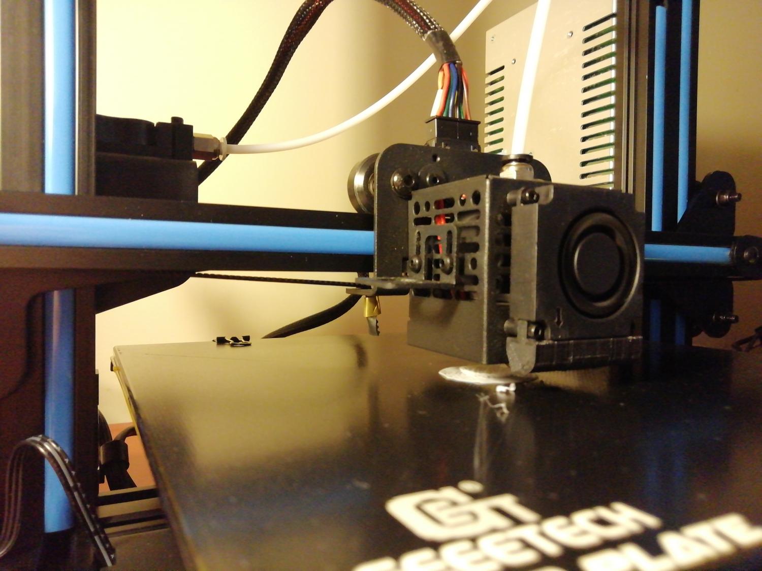

Bah io ho avuto all'inizio problemi di mancanza di attaccamento del primo strato. Mi sono reso conto che dipendeva da un non perfetto allineamento e dalla temperatura del PLA. Ora lo stò usando a 225 e non crea troppi problemi.

Lascia stare la stampa di prova, per motivi inspiegabili e contro ogni logica, viene perfettamente nonostante la stampante, di default, sia paurosamente sottoestrusa.
Verifica gli step/mm dell'estrusore, a quanto sono?
Detto questo, dai una spruzzata di lacca, con il vetro serve. In molti dicono di no (io ero tra quelli) poi questo forum mi ha aperto gli occhi ed una spruzzata leggere ogni 4-5-6-7 giorni (o ogni decina di stampe) risolve il 99% dei problemi. Il produttore del vetro può dire quello che gli pare: superplate, supercazzi etc etc, il PLA sul vetro senza lacca si stacca.

Io sono tra quelli che usa A10m ma ha ancora il Superplate originale, graffiatissimo (causa inesperienza, povero piatto 😅) lacca mai usata, ancora oggi attacca benissimo al piatto. Solo ho un contro: dopo un tot stampe a piatto acceso, il piatto si deforma a tal punto che neanche l'autolivellamento riesce a risolvere il problema XD
Comunque ci tengo ad avvisarti che la lacca ti conviene usarla (visto che il piatto lo puoi rimuovere) su un piatto messo lontano dalla stampante magari, altrimenti spruzza oggi, spruzza un domani, ne risentono i componenti nei dintorni....
Infatti ne ho spruzzata davvero poca e solo al centro e mi sto adoperando per evitare di spargerla altrove. Quando ho provato a stampare un altro pezzo che non stava completamente sulla lacca, si vedeva benissimo la linea di demarcazione dove attaccava dove no.  mi serviva anche per capire bene come deve essere il primo layer. Ora ho un altro problema, cercherò la soluzione o eventualmente chiedo sempre a voi. Grazie ancora
Ps: sul mio piatto c era la colla e l ho incollato😅
