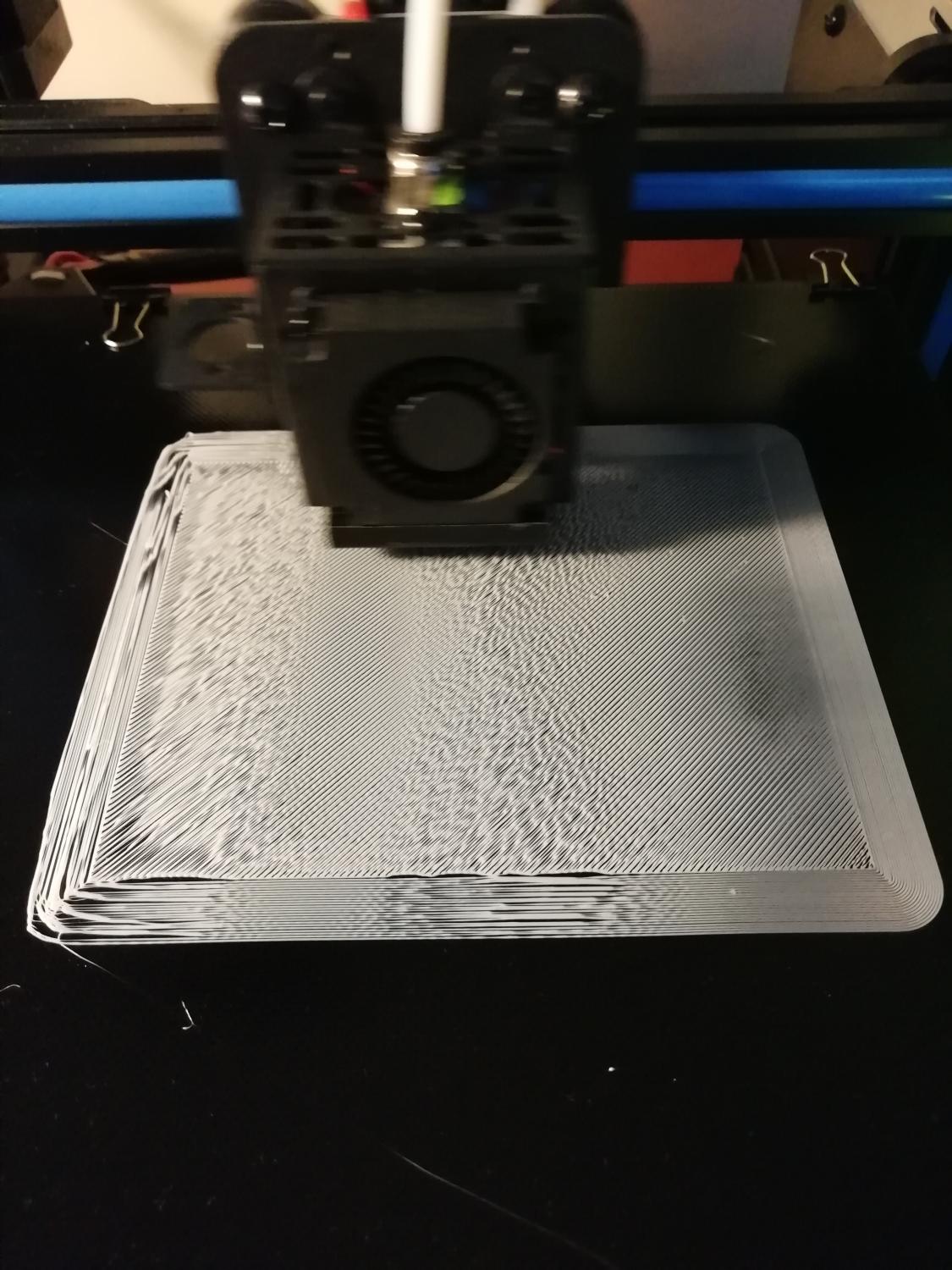

Veassen Inviato 22 Marzo 2019 Autore Condividi Inviato 22 Marzo 2019 Ritorno a scrivere qui per farvi vedere questo primo strato di stampa. Direi che aderisce diversamente sul piatto. Come miglioro? Cita Link al commento Condividi su altri siti Altre opzioni di condivisione...
Blacksoldier10 Inviato 22 Marzo 2019 Condividi Inviato 22 Marzo 2019 A che velocità stampi il primo layer? Cita Link al commento Condividi su altri siti Altre opzioni di condivisione...

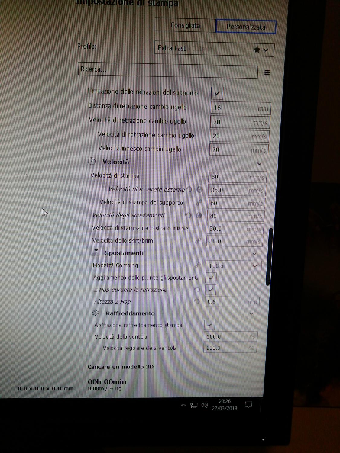

Veassen Inviato 22 Marzo 2019 Autore Condividi Inviato 22 Marzo 2019 Cita Link al commento Condividi su altri siti Altre opzioni di condivisione...
Blacksoldier10 Inviato 22 Marzo 2019 Condividi Inviato 22 Marzo 2019 Inizio subito con il dire che la ritrazione a 20 mm/s è un po' troppina... Abbassala a 6 e da lì mano mano che stamperai potrai vedere la qualità delle stampe e aumentare se serve. Per quanto riguarda il primo layer abbassala a 25-20 mm/s. Cita Link al commento Condividi su altri siti Altre opzioni di condivisione...
