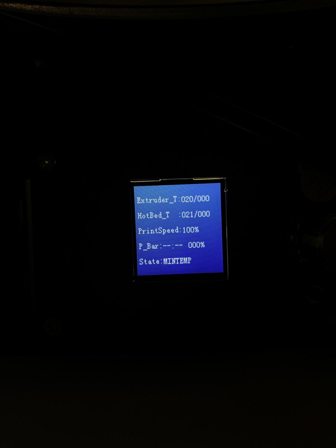

Accendo la stampante e rimane così, non si mette ready, ho aspettato anche un po’ di minuti, dite che devo lasciarla ancora accesa? Scusate è la mia prima stampante.
  • Risposte 2
9 ore fa, P13R911 dice:
hai l'errore di "MINTEMP" quindi uno due sensori di temperatura non funziona....
ti rimando a questo post precedente:
