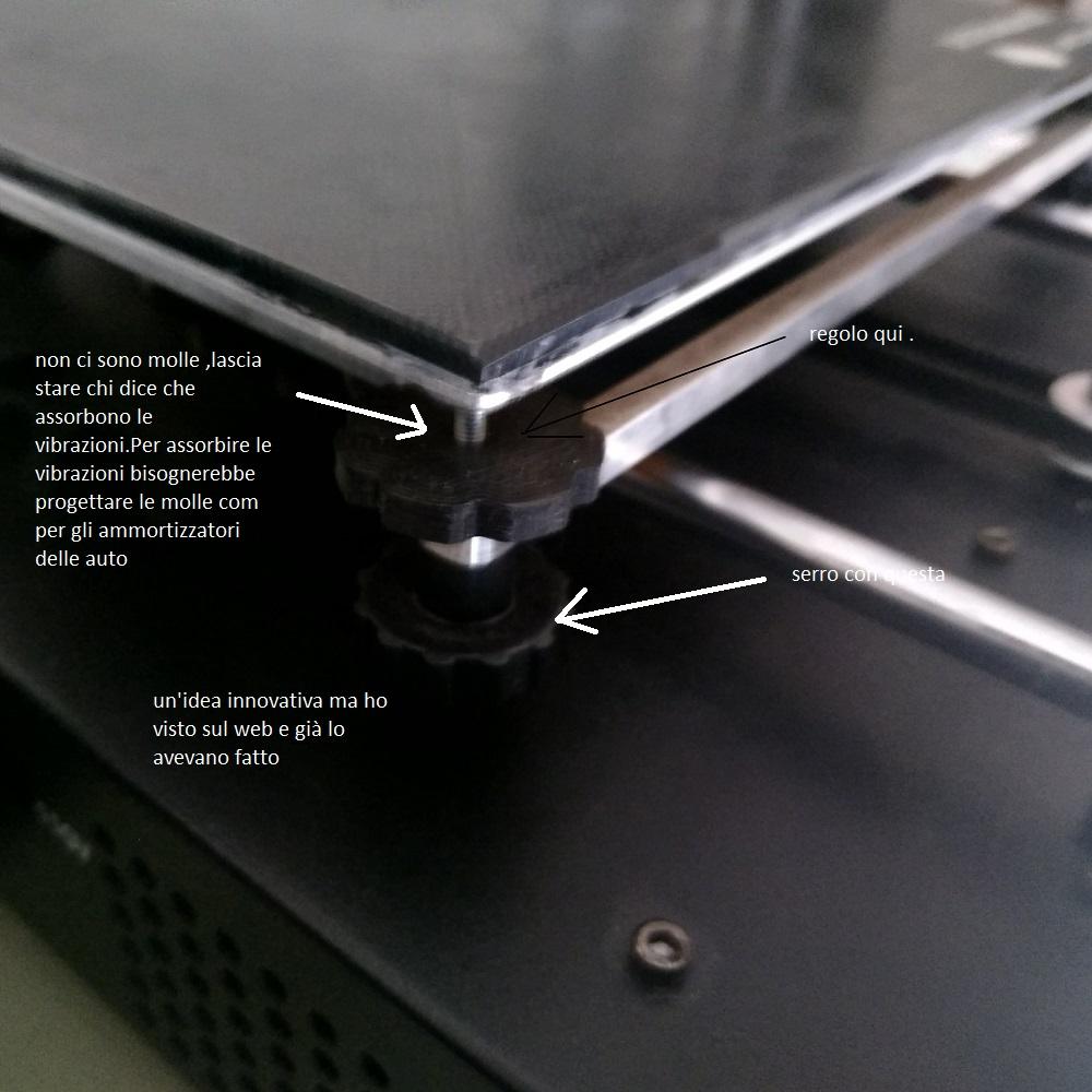

Gli angoli che propongo io permettono la regolazione solo da sopra il piatto in quanto tengono fermo il dado e regoli agendo con la chiave a brugola solo sulla testa della vite.
infatti questi angoli che gia mi avevi fatto notare li sto usando e sono molto comodi pero ogni volta devo usare la brucola che certo non è un problema ma ogni tanto quando mi scappa mentre regolo gli angoli in fondo cade sotto la stampante allora cercala dove è andata riprendila ecc cmq la mia idea era proprio come la brucola qualcosa che si regoli dal sopra del piatto ma magari che ne so una rotellina piccola piccola fissa sulla testa a brucola cosi da rimanere li ahahha vabbe è un idea
Cita
non ho capito bene di cosa parli ,intendi un meccanismo a ingranaggi?o una cosa come in foto?
interessante questa idea cerco macchinosa 2 ruote pero una volta regolata la si fissa interessante 😉 questa la provo :)una volta fissata in teoria è difficile doverla regolare di nuovo a meno che non perda passi l asse z o sbaglio?ma l hai provata questa tomto?certo sempre le mani in fondo al piatto e sotto le devi mettere pero meno di prima suppongo .

il problema è che se metto una ruota sopra al piatto invece che sotto potrebbe urtarci l ugello .
