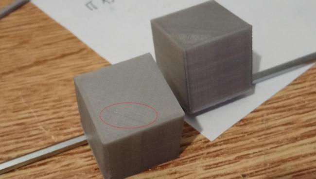

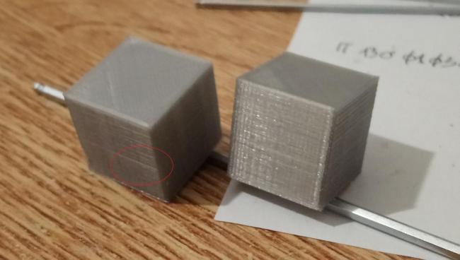

Oggi ho provato a stampare qusto pezzettino ma noto tante imperfezioni , i bordi sono fatti male pare he achi materiale come sotto e sopra. come prima configurazione ho impostato quella consigliata dalla stampante. il primo layer pare quasi non abbia attaccato su tutto il piatto e quindi escono quelle mancanze li mentre sopra un pelino meglio ma si vedono le passate dell ugello. devo ancora tarare il filo
magari anche il piatto livellalo bene
poi in questo forum mi hanno insegnato che si inzia coi cubi a go go e via di calibrazioni che roba è sto cerchio ?scherzo 🤪
ma del piatto non scherzo 🙂
