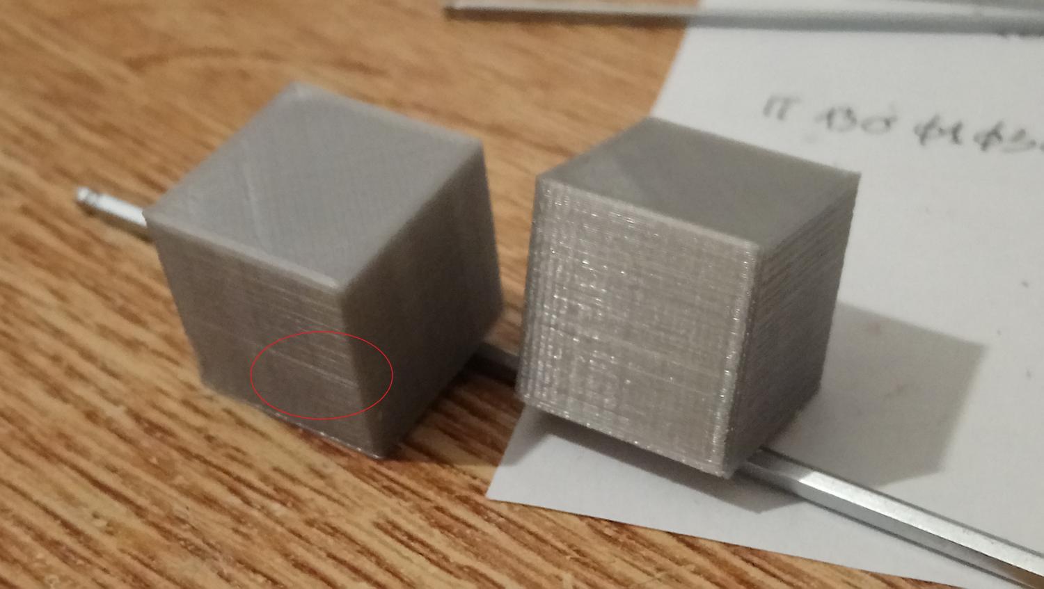

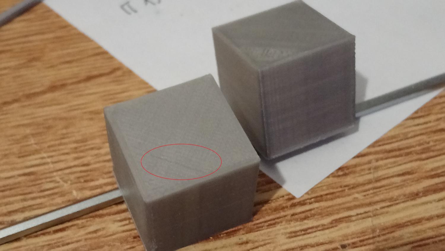

Hinokami Inviato 31 Marzo 2019 Condividi Inviato 31 Marzo 2019 il mio è questo. identico. Fa questo difetto dopo che ho aumentato la vref per stampare PETG con nozzle 0.3, saltava passi e sottoestrudeva in innesco retrazione, aumentando la vref di molto, 1.1 ero arrivato, il problema si era risolto, ma non mi convinceva lasciare il motore con vref cosi alta. Quindi sono tornato a valori normali e il PETG lo stampo con l'altra stampante a nozzle 0.4, ma da allora ho questo problema. Queste sono le stampe, scusate la dimensione ma cosi si vede il difetto. Sinistra risoluzione 0.1 (lasciata per sbaglio, infatti mi chiedevo perché ci stesse mettendo il doppio) destra 0.2. Sono colpetti ogni tanto, ma sono fastidiosi. Cita Link al commento Condividi su altri siti Altre opzioni di condivisione...
Hinokami Inviato 31 Marzo 2019 Condividi Inviato 31 Marzo 2019 Provato altro filamento, provato a inserire una o più riparelle per aumentare la compressione della molla, niente, il problema persiste. Non so più dove guardare per risolvere, gli altri assi lavorano correttamente quindi escludere un errore di scheda. Cita Link al commento Condividi su altri siti Altre opzioni di condivisione...
