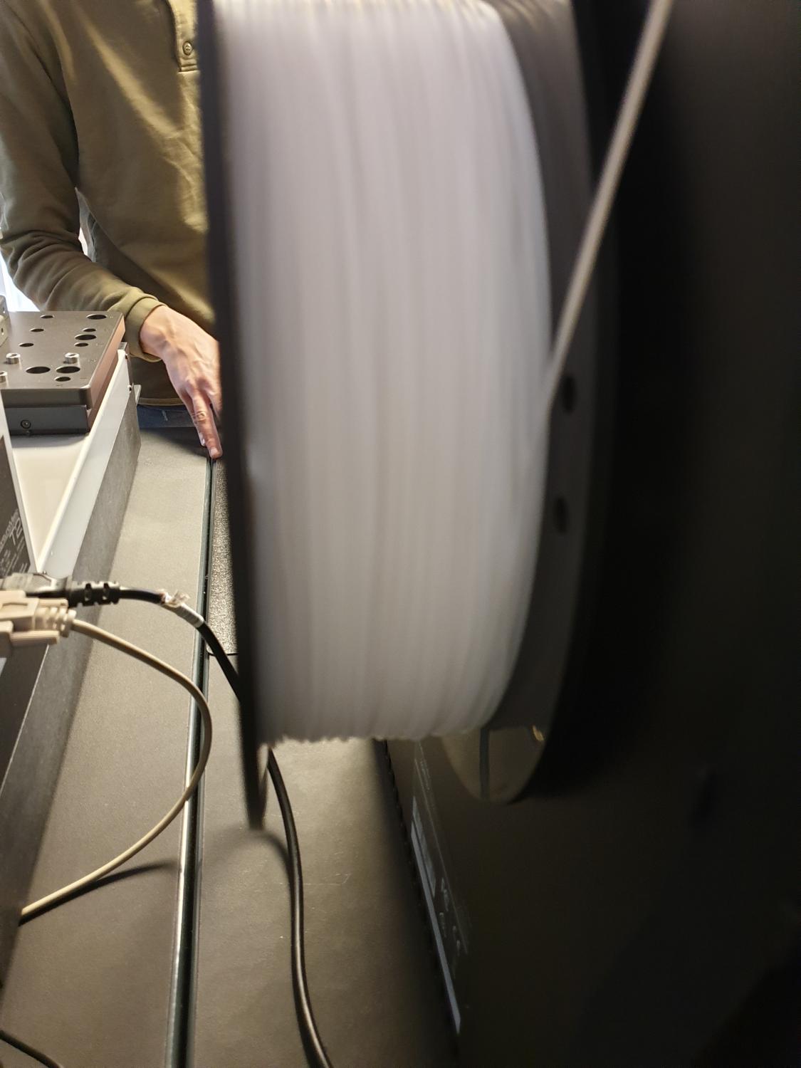

Buongiorno! Non ho trovato post similari per cui provo a proporre la domanda: mi hanno installato ieri la mia prima Zortrax M300Plus, le prime stampe con l'HIPS erano perfette, lo lasciata lavorare di notte e stamattina il filo era staccato mentre la stampa proseguiva.
Ho riprovato con altre stampe ma pare che il problema sia il filo che non si srotola bene e facendo resistenza si stacca.
Mi dicono che sia un bobina difettosa. Possibile? C'è qualche sistema per evitare questo problema?
Allego una foto anche se non si vede benissimo.
Grazie!

la boboina non è altro che un anima di plastica dove viene avvolto questo filo. questo filo per essere srotolato in modo uiniforme deve prima essere avvolto in modo uniforme 😅altrimenti il filo si blocca sotto un altro avvolgimento dello stesso filo ma l'estrusore continua a girare finche non spezza il filo o scava un solco in esso finche' non si forma una cavita' nella quale la ghiera dell'strusore gira a vuoto.(quindi questa bobina è stata avvolta male)
purtroppo almeno a me è capitato spesso che questo accada e per esperienza ho notato che in tutti i casi non si tratta dell'intera bobina ma solo di una parte di essa. per risolvere il problema (visto che il materiale zortrax non è economico) puoi srotolare la bobina manualmente per diverse decine di metri in modo da verificare la presenza di altri "intrecci" e poi riavvolgerla  a mano in modo preciso ed oridnato.
la zortrax per funzionare bene (ed evitare questo problema) ho bisogno che il tubo che guida il filo sia fissato nel modo indicato altrimenti capita spesso che si incastri.
quando si verifica l'inceppamento controlla che la ghiera dell'estrusore sia pulita e non presenti particelle di plastica che potrebbero incastrarsi.....

Grazie per la risposta FoNzY! Ho fatto installare l'hepa cover che effettivamente piega il tubo che guida il filo creando due curve che non mi convincono... chiederò al venditore.
proverò a srotolare la bobina..... ammetto che la cosa non mi entusiasma e mi preoccupa l'idea che interrompa la stampa, i miei modelli sono alti mediamente 30 cm e buttarli a metà è una gran perdita di tempo.
Speriamo di essere più fortunata!!
