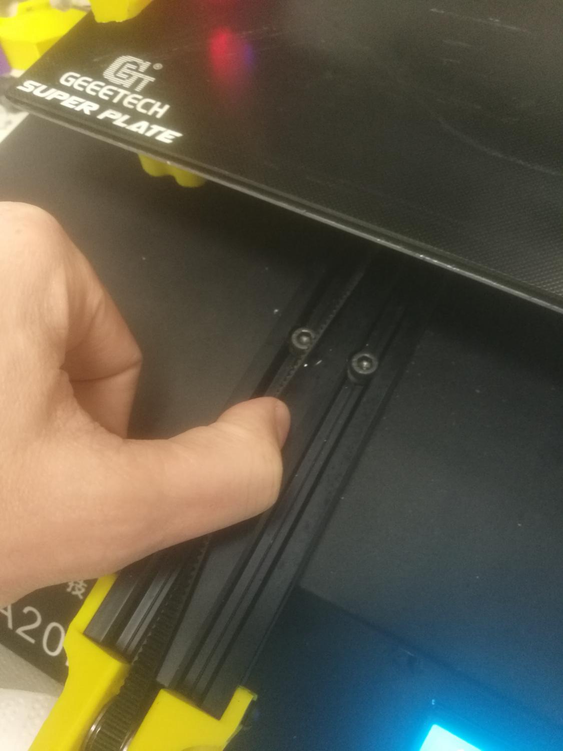

Non è che deve scivolare come in discesa ma muoversi con poco attrito Oltre allo "sdeng" con un dito fai presione laterale alla cinghi deve spostarsi di circa mezzo cm se non è cosi sono troppo tese .Comunque questa cosa della gravità si base sulle mie prove empiriche (derivate anche da parti meccaniche che non hanno niente  a che fare con le stampanti) non è una legge è solo un suggerimento
18 minuti fa, iLMario dice:
@Tomto dopo ti mando una foto di quanto riesco a spostare la cinghia con il dito
penso di rispondere in serata (nel frattempo mandala )sentiamo anche il parere degli altri
Ecco la foto.
Comunque buona parte dei problemi si ha post-travel, durante la stampa stampa bene, poi appena si sposta in orizzontale genera qualche imperfezione. Ho già 8 di jerk.

La tensione sembra ok. L'asse x ha una tensione simile immagino
56 minuti fa, Tomto dice:
x forse è più lenta, non avendo il tensionatore, tensionarla a mano mi dava l'impressione di spaccare tutto e l'ho tenuta più lenta
