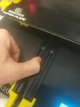

iLMario Inviato 22 Marzo 2019 Autore Inviato 22 Marzo 2019 1 minuto fa, Tomto dice: come mai non hai stampato il tensionatore per la A10 non è compatibile con la tua A20m? o adesso non riesci astamparlo Mi manca una rondella, chi l'ha fatto dice di non usare il materiale stock perché per metterlo dentro il pezzo stampato bisogna usare la versione "sottile" con poca plastica Suggerisce di usare una rondella come quella presente sui motori, che io non ho. E poi si, adesso non riesco a stampare. Mannaggia quella volta che mi è venuto in mente di rimettere il sensore.... Adesso devo rismontare tutto, rimettere il silicone al posto delle molle e dei dati e ricalibrare il piano Cita
Tomto Inviato 22 Marzo 2019 Inviato 22 Marzo 2019 1 ora fa, iLMario dice: Mannaggia quella volta che mi è venuto in mente di rimettere il sensore.... Dici che non vale la pena avere il sensore? Cita
iLMario Inviato 22 Marzo 2019 Autore Inviato 22 Marzo 2019 1 ora fa, Tomto dice: Dici che non vale la pena avere il sensore? Il sensore (quello originale, non il clone), merita. Se solo funzionasse........ Il non dover livellare il piano è impagabile, lo si nota anche durante i test per far funzionare il sensore, prendi e stampi..... Considerato che, secondo me, la meccanica dei piani riscaldati delle stampanti cinesi è probabilmente la parte fatta peggio (le molle oltre a non servire a nulla, peggiorano la situazione, i carrelli sono di un metallo talmente morbido che tende a flettere etc etc), il sensore ti permette di regolare il tutto una volta e poi basta. Abbinato alla mesh del marlin 2, sarebbe fantastico. Peccato che io ho provato 2 sensori diversi su due stampanti diverse ed entrambi peggioravano solo la situazione. Cita
Tomto Inviato 22 Marzo 2019 Inviato 22 Marzo 2019 1 ora fa, iLMario dice: i carrelli sono di un metallo talmente morbido che tende a flettere etc etc), per andar bene ci vorrebbe una lega di alluminio 6082 da 6mm . Cita
iLMario Inviato 22 Marzo 2019 Autore Inviato 22 Marzo 2019 21 minuti fa, Tomto dice: per andar bene ci vorrebbe una lega di alluminio 6082 da 6mm . Sai che più volte mi è balenata in testa l'idea di andare dal ferramenta a prendere una piastra di ferro di pari dimensione e metterla al posto del carrello attuale ? Poi però la pigrizia ha preso il sopravvento Queste cose qui per intenderci https://www.bricolegnostore.it/ferramenta-e-varie-per-coperture-e-gazebo/piastra-forata/piastra-forata-mm-80-x-200-detail.html Cita
Tomto Inviato 22 Marzo 2019 Inviato 22 Marzo 2019 4 minuti fa, iLMario dice: Sai che più volte mi è balenata in testa l'idea di andare dal ferramenta a prendere una piastra di ferro di pari dimensione e metterla al posto del carrello attuale ? Poi però la pigrizia ha preso il sopravvento Queste cose qui per intenderci https://www.bricolegnostore.it/ferramenta-e-varie-per-coperture-e-gazebo/piastra-forata/piastra-forata-mm-80-x-200-detail.html La vedo una soluzione poco ortodossa ma se funziona...Comunque lascia stare il discorso che ho fatto sulla lega da 6mm io i piatti l'ho disegnati e fatti fresare. ho fatto una cosa ad hoc. calcolando anche gli spurghi per diminuire il peso (sono più leggeri degli originali e più resistenti ;ma sono operazioni che a me non costano nulla per alcuni motivi) Cita
iLMario Inviato 22 Marzo 2019 Autore Inviato 22 Marzo 2019 6 minuti fa, Tomto dice: La vedo una soluzione poco ortodossa ma se funziona...Comunque lascia stare il discorso che ho fatto sulla lega da 6mm io i piatti l'ho disegnati e fatti fresare. ho fatto una cosa ad hoc. calcolando anche gli spurghi per diminuire il peso (sono più leggeri degli originali e più resistenti ;ma sono operazioni che a me non costano nulla per alcuni motivi) Non è mia intenzione, a breve termine, cambiare i piatti. Era solo una idea. Il mio problema ora è riuscire a stampare e successivamente far si che il piano non si sregoli ogni 2-3 stampe. Ho notato che non sono le molle (che avevo già cambiato e che no nuovamente cambiato con i pad in silicone) a cedere, bensì gli eccentrici delle ruote. Puntualmente mi ritrovo con il bed allentato. Probabilmente dovrò sostituire il dado con un nuovo autobloccante e stringere di più, altrimenti non si spiega. Cita
Tomto Inviato 22 Marzo 2019 Inviato 22 Marzo 2019 3 minuti fa, iLMario dice: Probabilmente dovrò sostituire il dado con un nuovo autobloccante e stringere di più, altrimenti non si spiega. Ma che cavolo.. ma almeno due dadi autobloccanti li potevano mettere di serie .... Si perdono in un bicchiere d'acqua questi produttori Cita
iLMario Inviato 22 Marzo 2019 Autore Inviato 22 Marzo 2019 2 minuti fa, Tomto dice: Ma che cavolo.. ma almeno due dadi autobloccanti li potevano mettere di serie .... Si perdono in un bicchiere d'acqua questi produttori Mi pare ci siano, ma secondo me a furia di metti/togli hanno ceduto. Stringo l'eccentrico, faccio 3 stampe, ed il carrello balla di nuovo, sempre per via dello stesso eccentrico. L'unica spiegazione è che il dado non faccia più tenuta Cita
