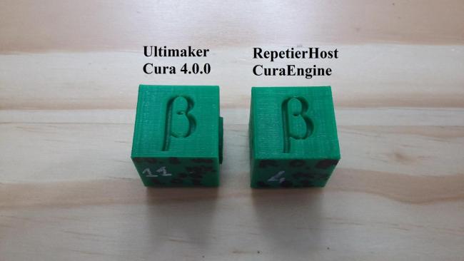

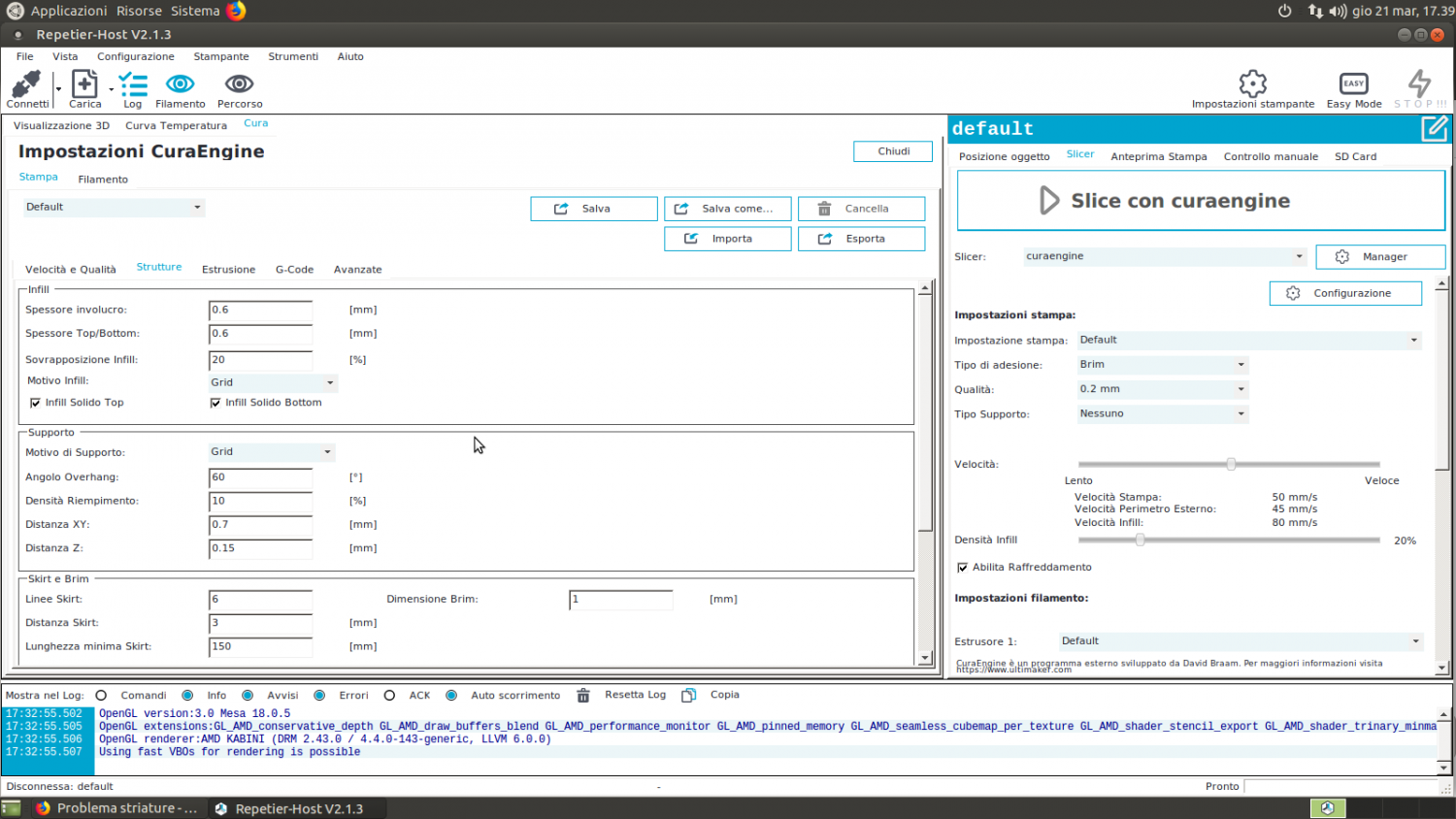

Salve a tutti finora ho usato Repetierhost con slicer Cura e da poco mi sono messo ad usare Ultimaker Cura 4.0.0. Passando a Cura 4.0.0 sono però spuntate delle "striature" (indicate dalla freccia) che hanno fatto calare la qualità di stampa come si vede bene dal confronto tra il cubetto a destra stampato con g-code generato da repetiehost (CuraEngine) rispetto a quello a sinistra (ho stoppato io la stampa per evitare di sprecare materiale) con g-code generato in Ultimaker Cura 4.0.0.

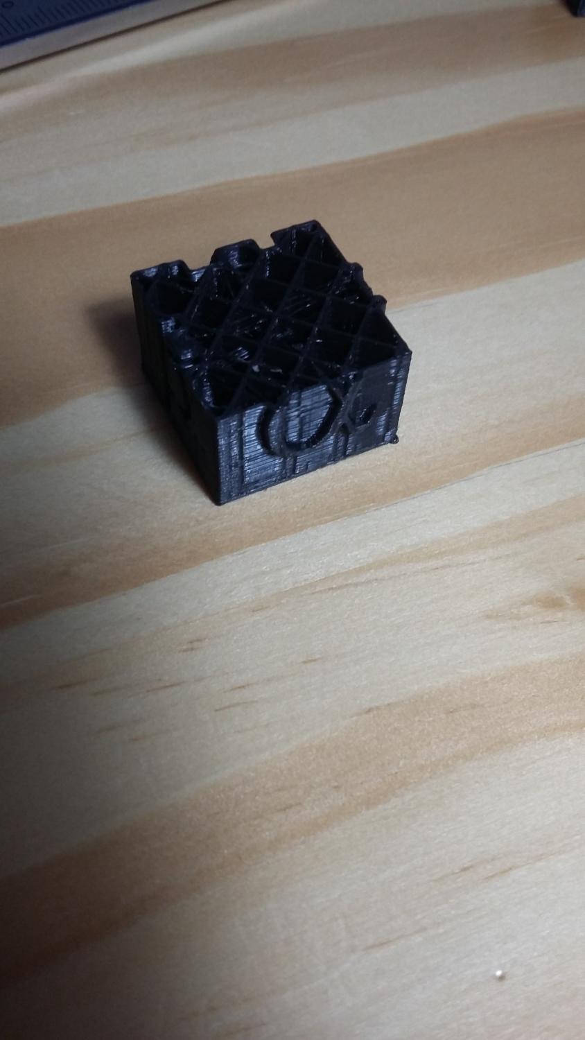

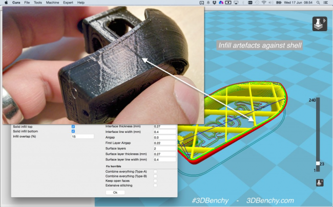

qui un dettaglio dell'Infill che è impostat su grid
avete qualche idea su quale parametro modificare in Cura 4.0.0 per evitare il problema? grazie
visto che hai stoppato la stampa da sopra dalla sezione del cubo vedi e controlla se le striature combaciato con dove tocca l infill oppure sono striature proprio di estrusione sulla facciata ,nel primo caso prova a aumentare le pareti esterni o controlla lo spessore in cura delle pareti interne dell infill come sono impostate e confrontale con quelle di repetier poi in repetier quale slicer hai usato per creare il gcode?sempre cura engine o slic3r o slic3e prusa o cosa?se hai sempre usato cura controlla le regolazioni che ti dicevo sopra a meno che non hai usato le impostazioni automatiche
non mi sembra problema problema di jerk o wooble ma per queste cose a sto punto è piu esperto ilmario aspettiamo che passi da ste parti 😉

ciao, grazie per la risposta. Anche in Repetierhost ho usatolo slicer cura. ho aggiunto la foto in cui si vede l'infill e pare che effettivamente succeda in corrispondenza dell'incrocio tra infill e wall.
ho usato queste impostazioni qua su Ultimaker Cura 4.0.0 ed è venuto fuori "striato"
da davanti sembra che combacino con l infill interno controlla i parametri tra i due slicer uno dei due non va bene come perimetro e sicuramente anche come spessore di infill forse è un effetto ottico ma mi sembra molto spesso l infill interno ma posso sbagliarmi che inganni la foto
questi sono i parametri di cura del cubo buono o di quello stoppato?
a parte che le pareti esterne io darei un paio di giri in piu pero dipende anche da che cosa ci devi fare co sto cubo?se per la calibrazione puo andare cosi se è per capire perche la qualità è diversa secondo me è problema di pareti pochi giri fai una prova

quelli degli screenshot sopra sono i parametri Ultimaker Cura 4.0.0 del cubo "striato"

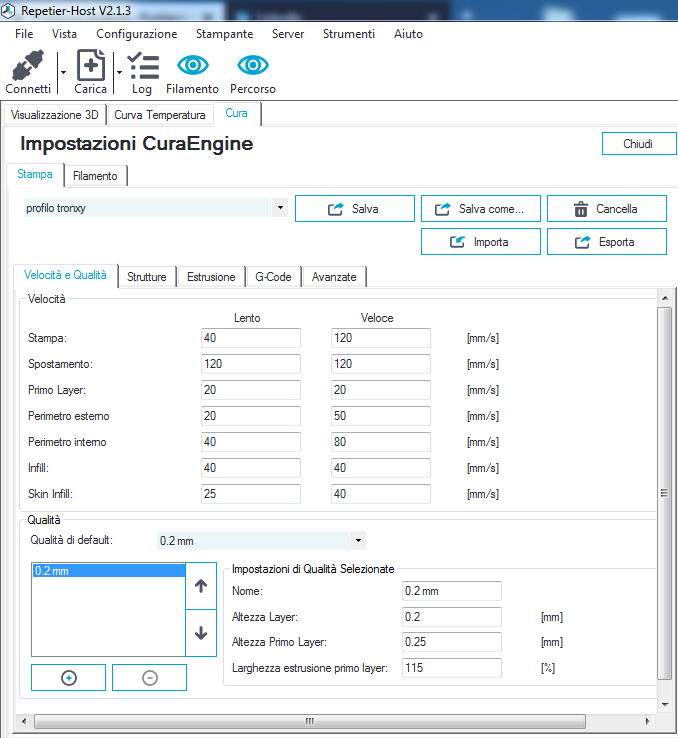

queste lin basso e impostazioni su Repetierhost sempre cura engine per l'infill che ho usato per il cubo "buono"
2 minuti fa, jagger75 dice:

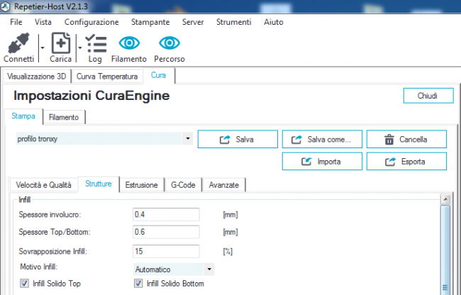

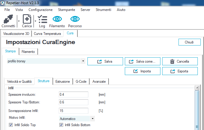

questa è la tabella dell infill l ed è uguale
nella tabella QUALITA  ci sta i layer del perimetro è sempre a 0.4 come quello del cubo buono?
queste le impostazioni qualità su repetierhost per il cubo buono
prova a fare un cubo con cura pero senza customizzare usa le impostazioni consigliate imposta solo il tipo di infill e il layer vedi se corregge da solo di solito lo fa
