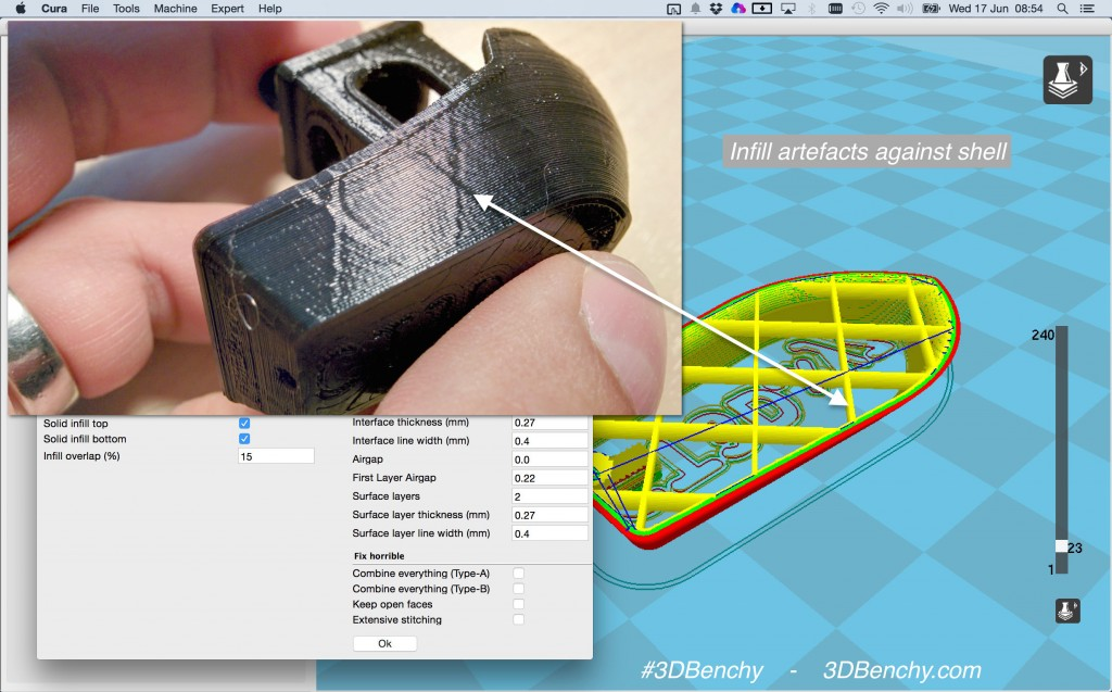

si sempre curaengine ho usato, sia su repetierhost sia a maggior ragiore ora su ultimaker cura. magari provo con 0.6 sull wall. vedo che ultimaker cura 4.0.0 ha più regolazioni e quindi vorrei imparare ad usarlo perchè potrebbe dare maggiore qualità al lavoro. questo è il motivo fondamentale per cui mi sono messo a fare ste prove.
18 minuti fa, jagger75 dice:
hai fatto benissimo infatti se riesci a impararne uno benissimo è ottimo cura 4 infatti adesso ha una miriade di impostazioni che alcune ho anche paura ad attivarle per non regolare troppe cose che magari non so 🙂
ho visto ieri i menu nascosti e sono assurdi effettivamente 😯, per ora non tocco nulla li perchè rischio di fare danni. per ora mi sono limitato a fare l'impostazione della stampante che mancava nell'elenco e quindi ho riempito tutti i setting del bed, dell'estrusore e del filamento e poi ho scritto lo start g-code ed l'end g-code. e poi mi ero "ricopiato" il profilo che avevo su Repetierhost CuraEngine per capire come si comportava su Ultimaker Cura 4.0.0
probabilmente avrò toppato in qualche parametro o come dici Cura 4.0.0 sbaglia le misure, boh vallo a capire.

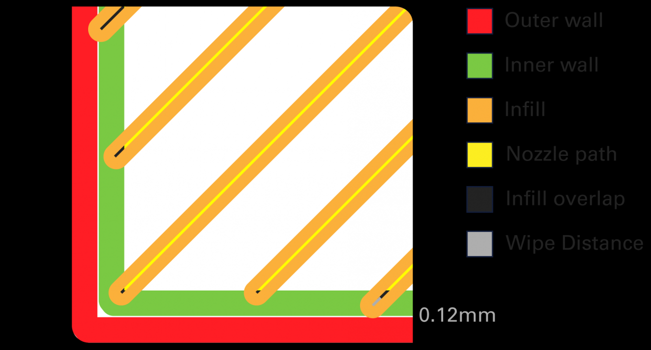

ora faccio un paio di modifiche come mi hai suggerito e riprovo a stampare il cubetto. ieri, dietro suggerimento di @FoNzY, avevo fatto una ricerca sul discorso infill su cura e avevo trovato questo
Typical artefacts caused by infill
http://www.3dbenchy.com/typical-artefacts-caused-by-infill/
e poi ancora questo
Infill overlap percentage
https://ultimaker.com/en/resources/52670-infill
ora faccio un bel po di prove, modificando qualche parametro, e vedo che ne esce fuori 🙂
infatti a ragione fonzy il problema è sulle pareti esterne o infill che sfonda le pareti io proverei prima ad aumentare le pareti vedrai che noti la differnza già
sul ragione dei slicer ho notato che ognuno si comporta su alcuni parametri diverso dagli altri non so perche non sono programmatore purtroppo 🙂

ora che me l hai fatto venire in mente aggiungi nella tendina infill la voce SOVRAPPOSIZIONE DI RIEMPIMENTO e fai prove su quanto sta impostato che l infill si sovrappone alle pareti io una volta su una piramide ho risolto cosi ho diminuito la percentuale perche si notava ulteriore prova da fare cosi vedi gli effetti di come si comporta
