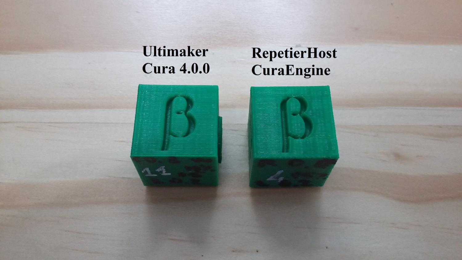

Hinokami Inviato 24 Marzo 2019 Condividi Inviato 24 Marzo 2019 Si , il problema è la percentuale di sovrapposizione troppo alta e troppe poche pareti, a meno di casi particolari 5-10% di sovrapposizione e 3 perimetri per non vedere nulla, con un 5% anche 2. La sovrapposizione cambia per tipo di filamento, non solo materiale ma anche produttore. Poi una precisazione. Repetier-host, CURA Ultimaker non sono a tutti gli effetti software di slicing ma interfacce avanzate per i motori di slicing che normalmente sono Slic3r e CURA engine. Usare, naturalmente a seconda delle versioni, CURA engine su Repetier o CURA Ultimaker è esattamente la stessa cosa. perciò se su uno dei due vi viene la stampa e sull'altro no, state sbagliando impostazione. CURA Ultimaker e CURA engine anche se separati sono lo stesso progetto, opensource, mentre Repetier anche se gratuito è chiuso. Non so se avete provato ma Slic3r si usa anche da solo, senza Repetier 1 Cita Link al commento Condividi su altri siti Altre opzioni di condivisione...
I3D&MLab Inviato 24 Marzo 2019 Autore Condividi Inviato 24 Marzo 2019 2 ore fa, Hinokami dice: Si , il problema è la percentuale di sovrapposizione troppo alta e troppe poche pareti, a meno di casi particolari 5-10% di sovrapposizione e 3 perimetri per non vedere nulla, con un 5% anche 2. La sovrapposizione cambia per tipo di filamento, non solo materiale ma anche produttore. Poi una precisazione. Repetier-host, CURA Ultimaker non sono a tutti gli effetti software di slicing ma interfacce avanzate per i motori di slicing che normalmente sono Slic3r e CURA engine. Usare, naturalmente a seconda delle versioni, CURA engine su Repetier o CURA Ultimaker è esattamente la stessa cosa. perciò se su uno dei due vi viene la stampa e sull'altro no, state sbagliando impostazione. CURA Ultimaker e CURA engine anche se separati sono lo stesso progetto, opensource, mentre Repetier anche se gratuito è chiuso. Non so se avete provato ma Slic3r si usa anche da solo, senza Repetier sto provando a modificare i valori di spessore wall e infill overlap per vedere se risolvo, boh spero entro questa sera di saperne un po di più 🙂 Cita Link al commento Condividi su altri siti Altre opzioni di condivisione...

I3D&MLab Inviato 24 Marzo 2019 Autore Condividi Inviato 24 Marzo 2019 Aggiornamento come mi avete consigliato ho rivisto lo spessore del wall e la percentuale di infill overlap e skin overlap. dopo una serie di prove (su PLA "regalato da tronxy" e con mesi di umdità sulle spalle 😄 ) sono arrivato alla conclusione che con ugello da 0.4 si deve impostare wall a 0.8, infill overlap 10% e skin overlap 5% per evitare di avere le striature in corrispondenza dell'incrocio infill/wall. Con wall 0.4 non c'era verso anche annullando l'infill overlap di farlo sistemare purtroppo. Grazie a tutti ragazzi, senza il vostro aiuto a quest'ora sarei ancora in alto mare! in foto un confronto del cubetto alfa/beta/gamma con g-code generato in Ultimaker Cura 4.0.0 vs Repetierhost Curaengine Cita Link al commento Condividi su altri siti Altre opzioni di condivisione...

iLMario Inviato 24 Marzo 2019 Condividi Inviato 24 Marzo 2019 9 ore fa, I3D&MLab dice: non lo conoscevo octoprint. è molto diffuso? hai da consigliare qualche tutorial su octoprint? E' diffusissimo, ma non è uno slicer, è un server di stampa. Serve per controllare la stampante da remoto, incluso il cellulare, con possibilità di vedere il tutto mediante webcam. 5 ore fa, I3D&MLab dice: sono arrivato alla conclusione che con ugello da 0.4 si deve impostare wall a 0.8, infill overlap 10% e skin overlap 5% per evitare di avere le striature in corrispondenza dell'incrocio infill/wall. Con wall 0.4 non c'era verso anche annullando l'infill overlap di farlo sistemare purtroppo. Ma con nozzle 0.4 e wall 0.4, vuol dire che hai 1 perimetro, giusto ? E' "normale" che si veda l'infill, il default negli slicer è 3 ovvero 1.2 mm. Il perimetro singolo di solito è usato per i vasi, ovvero niente infill Cita Link al commento Condividi su altri siti Altre opzioni di condivisione...
