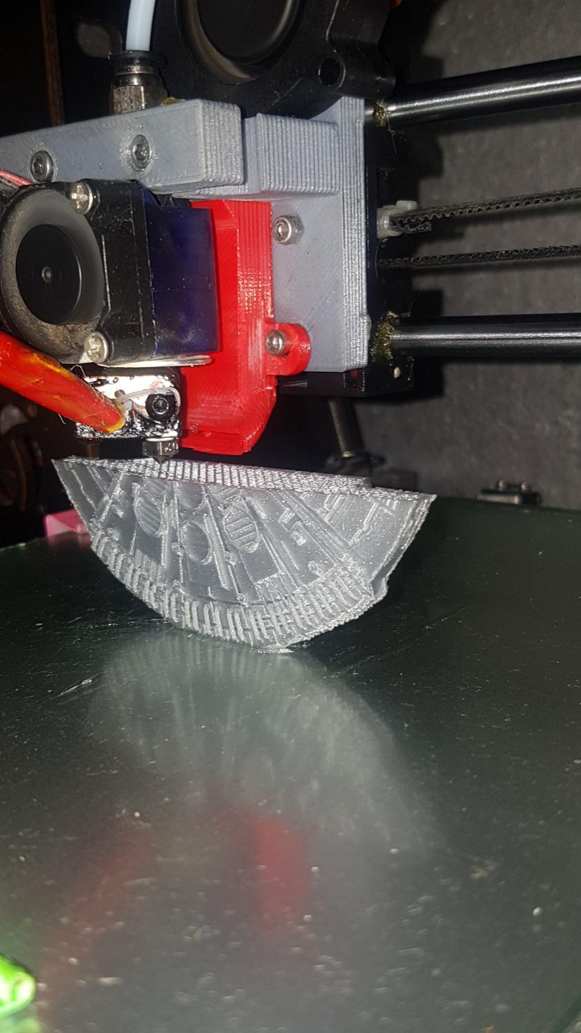

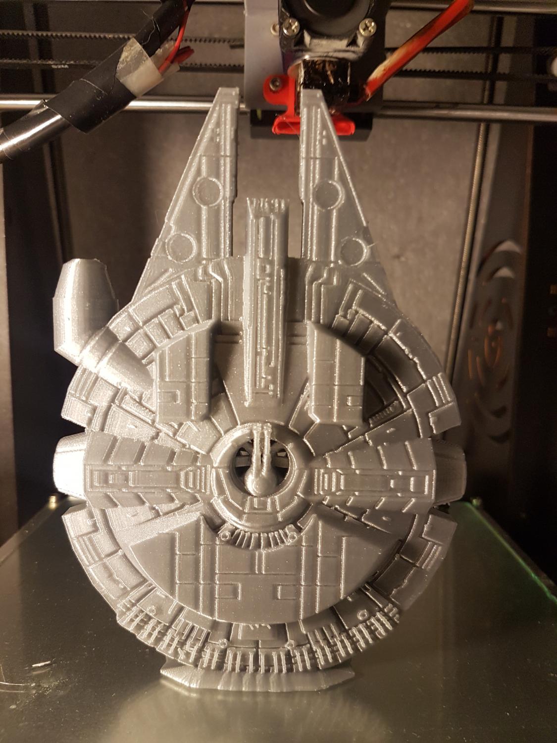

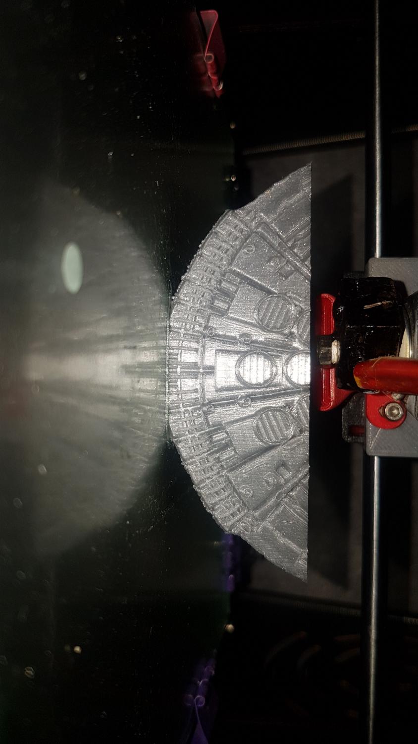

Joker78 Inviato 21 Marzo 2019 Condividi Inviato 21 Marzo 2019 Come da titolo mentre aspetto di sapere cosa fare della nuova motherboard, ho rimontato la vecchia e mi sono messo ha stampare, magari aiuta ha riflettere 😂 è ancora in stampa ma credo che al 90% di portarla al termine, intanto posto mezza foto. 1 Cita Link al commento Condividi su altri siti Altre opzioni di condivisione...

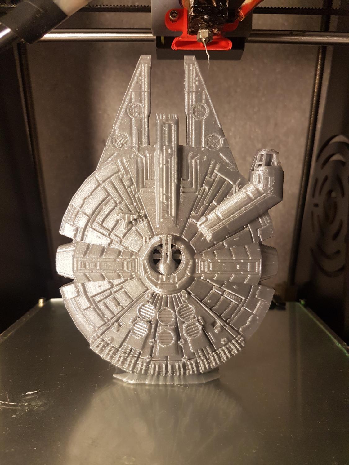

Joker78 Inviato 24 Marzo 2019 Autore Condividi Inviato 24 Marzo 2019 Ecco il risultato finale..... 2 Cita Link al commento Condividi su altri siti Altre opzioni di condivisione...
Joker78 Inviato 24 Marzo 2019 Autore Condividi Inviato 24 Marzo 2019 Sono particolarmente soddisfatto le ultime modifiche, purtroppo solo ha livello meccanico ha portato i suoi benefici, finalmente i layer sono disposti in maniera corretta, molto uniforme, sono intervenuto anche sulle pulegge, adesso non si muovono più sia quella del bed che dell'estrusore. Io su questo mi sono fatto un pensiero, non è che si agisce sul firmware per nascondere i difetti della meccanica? Per alcune soluzioni mi sembra che in entrambi i modi si arrivi ha la medesima soluzione, per esempio se portavo la retrazione oltre 2.20 la stampante ballava la lambada, una volta fissato il carrello al tavolo e rinforzando il telaio con delle barre m8 ora posso portare la retrazione anche ha 2.80 senza problemi, neanche sulla stampa inquanto non si presentano fori o sottoestrusione. A questo punto visto che la balorda stampare stampa sono sempre più incarognito, la nuova motherboard va installata. Cita Link al commento Condividi su altri siti Altre opzioni di condivisione...

I3D&MLab Inviato 24 Marzo 2019 Condividi Inviato 24 Marzo 2019 3 ore fa, Joker78 dice: Ecco il risultato finale..... bel lavoro! che materiale è? Cita Link al commento Condividi su altri siti Altre opzioni di condivisione...
Joker78 Inviato 24 Marzo 2019 Autore Condividi Inviato 24 Marzo 2019 1 ora fa, I3D&MLab dice: bel lavoro! che materiale è? Pla 1 ora fa, iLMario dice: Molto bello, ora stampa qualcosa alto 20cm 😄 Detta così è fuorviante come cosa 😂 1 Cita Link al commento Condividi su altri siti Altre opzioni di condivisione...
I3D&MLab Inviato 24 Marzo 2019 Condividi Inviato 24 Marzo 2019 Adesso, Joker78 dice: Pla stampato con layer 0.1? Cita Link al commento Condividi su altri siti Altre opzioni di condivisione...
Joker78 Inviato 24 Marzo 2019 Autore Condividi Inviato 24 Marzo 2019 Adesso, I3D&MLab dice: stampato con layer 0.1? No ho provato ma sto pla mi intasa il nozzle, ho dovuto farlo in layer 0.2 Cita Link al commento Condividi su altri siti Altre opzioni di condivisione...
I3D&MLab Inviato 24 Marzo 2019 Condividi Inviato 24 Marzo 2019 Adesso, Joker78 dice: No ho provato ma sto pla mi intasa il nozzle, ho dovuto farlo in layer 0.2 è venuto bene secondo me. che slicer usi? Cita Link al commento Condividi su altri siti Altre opzioni di condivisione...
