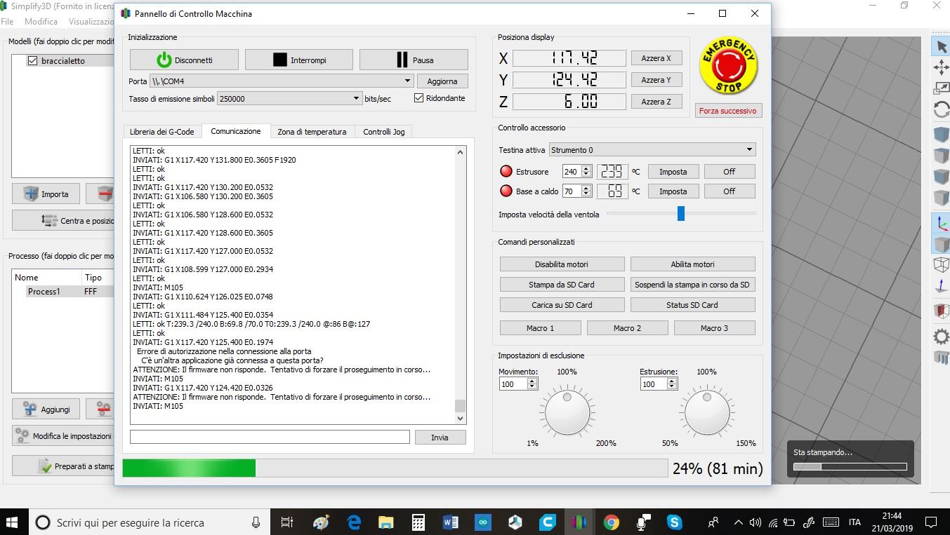

AlexPA Inviato 21 Marzo 2019 Inviato 21 Marzo 2019 Qualcuno sa dirmi cosa può provocare questa interruzione della stampa? Questa sera è già la seconda volta che succede, e la prima volta ho già riavviato (stampo dal computer). Nel computer ho anche installato Cura (che comunque non uso) e in ogni caso non è mai andato in conflitto con Simplify durante la stampa. Durante la fase di stampa, nello schermo della stampante apparivano gli stessi caratteri strani che ho visto in un altro post di qualcuno nei giorni passati, e poi man mano sparivano. Al momento ho anche problemi con il mouse Wi-Fi (collegato al computer tramite un'altra USB), per cui mi chiedo se non possa essere quello che dà interferenza all'intero sistema(?) Cita
Hinokami Inviato 22 Marzo 2019 Inviato 22 Marzo 2019 sembra in effetti si blocchi la comunicazione con la usb, a random o sempre nello stesso punto? Cita
Alep Inviato 22 Marzo 2019 Inviato 22 Marzo 2019 Spesso questi problemi sono collegati a disturbi elettrici tipo accensione di tubi al neon con starter, motori particolarmente potenti (per esempio condizionatori di grossa portata), vecchie elettropompe con spazzole Corrente elettrica nella zona 'scadente'. Cita
AlexPA Inviato 22 Marzo 2019 Autore Inviato 22 Marzo 2019 Il 22/03/2019 at 11:48, Hinokami ha scritto: sembra in effetti si blocchi la comunicazione con la usb, a random o sempre nello stesso punto?La prima volta in un punto più avanzato della stampa, la seconda volta moltio prima Inviato dal mio Nokia 2 utilizzando Tapatalk Cita
AlexPA Inviato 22 Marzo 2019 Autore Inviato 22 Marzo 2019 Il 22/03/2019 at 11:58, Alep ha scritto: Spesso questi problemi sono collegati a disturbi elettrici tipo accensione di tubi al neon con starter, motori particolarmente potenti (per esempio condizionatori di grossa portata), vecchie elettropompe con spazzole Corrente elettrica nella zona 'scadente'. Nella stanza in cui tengo la stampante, in prossimità non ci sono neon o motori di altro tipo, però mentre stampavo ho sentito il suono della presa USB quando viene scollegata. Nel frattempo, il mouse WiFi, collegato su un'altra USB, non funzionava bene, per questo ho immaginato potesse essere anche questo. Intanto ho disinstallato Cura e più tardi riprovo a stampareInviato dal mio Nokia 2 utilizzando Tapatalk Il 22/03/2019 at 12:09, Hinokami ha scritto: Hai possibilità di stampare da SD?Al momento non ho SD, anche perché finora non ho avuto problemi, però mi sa che ne prenderò una per evitare scocciature di questo tipo. Inviato dal mio Nokia 2 utilizzando Tapatalk Cita

Hinokami Inviato 22 Marzo 2019 Inviato 22 Marzo 2019 Oddio, van bene tutte, la stampante dovrebbe avere la presa o dietro il display oppure una feritoia sulla scheda madre. Puoi caricare su SD direttamente da software poi la lanci selezionando la sd dalla stampante. Che stampante è? 1 Cita
