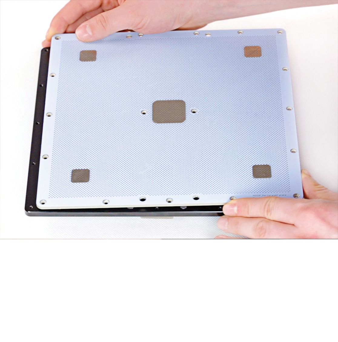

la zortrax non ha un vetro ma una piastra in vetronite (lo stesso materiale delle schede per circuiti) microforata per migliorare l'adesione, ancorata con una 20ina di viti ad una base solida di alluminio ad da 6o8mm (mai misurata)...
la cosa bella della piastra è che anche l'end stop di Z 😅 su questa piastra è stata realizzata una pista (tipo quella dei circuiti) che quando viene toccata dall'estrusore in metallo chiude il circuito fungendo da end-stop.
la piastra è stata realizzata in 3 versioni, la prima da 5mm la seconda da 8mm in quanto non avendo punti di ancoraggio centrali il centro si sollevava nella v1, problema risolto definitivamente con la v3(io ho la v2 e funziona benissimo) che è da 8mm ed ha 2 viti centrali aggiuntive...perforated_plate_replacement_m200_plus_feat.thumb.png.434b6eaee62401be6ab47029c829b5be.png
l'unico problema di questo sistema è che la piastra tende ad incollarsi alla base in metallo in maniera molto solida e ti fa imprecare un bel po' per separarle....

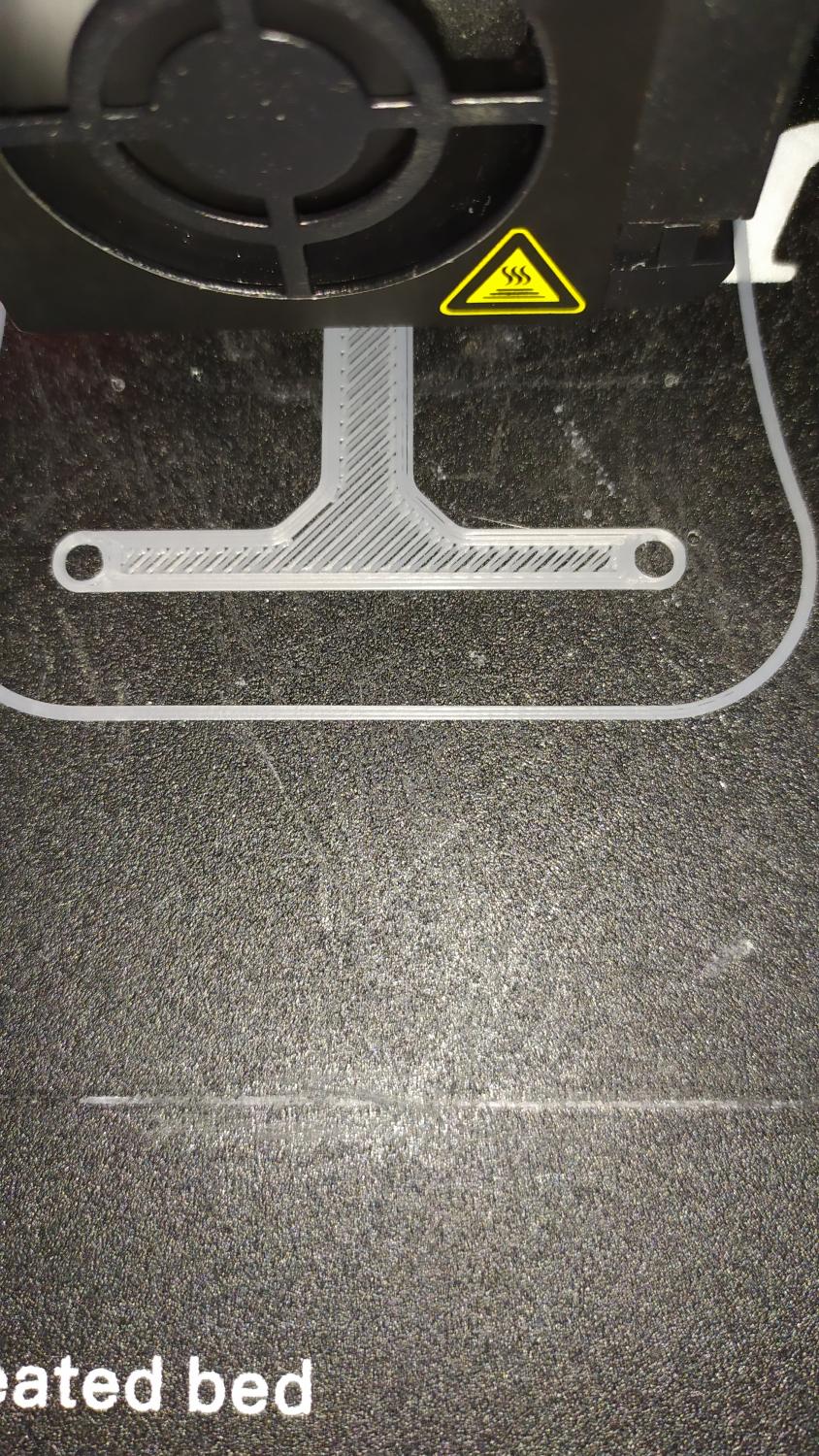

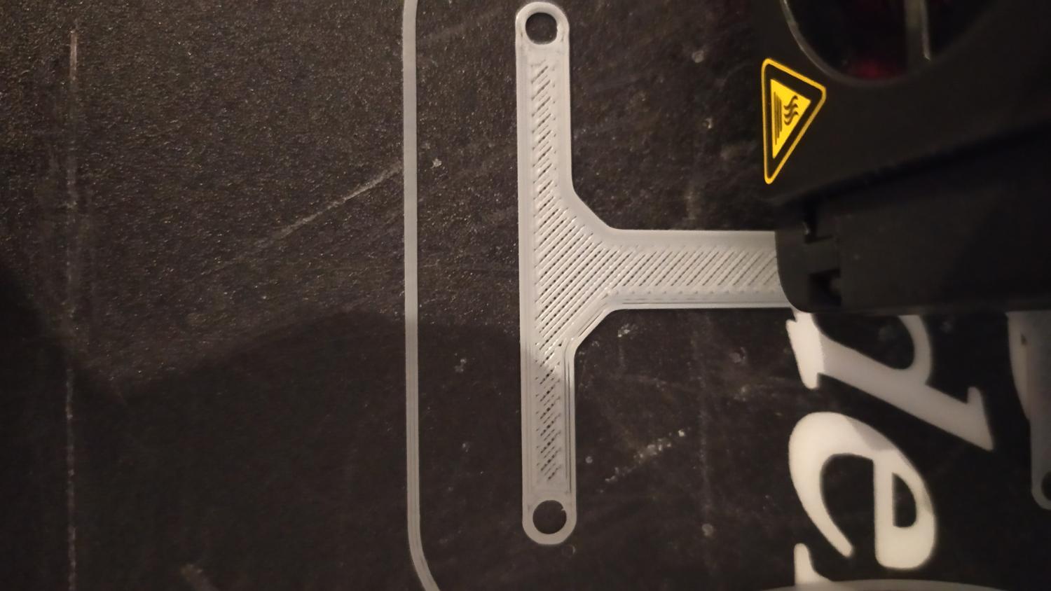

Ripristinando la questione biposto una foto del primo layer e una del secondo.
A me pare che il primo layer sia troppo alto dal piatto giusto?
Tenendo conto che il mio piatto su Ender 3 e un po' gobbo al centro e che il bltouch fa solo 6 rilevamenti e non 9 secondo voi abbasso ancora offset della probe? Anche se andando in home e poi scendendo sono perfetto, ballerà forse un 0.01.
Nel caso volessi intervenire e mettere 9 punti c'è un modo semplice invece di riconfigurare il fw visto che avevo trovato una prefetto che e perfetto fino ad ora? Vorrei intervenire solo per modificare i punti di rilevamento

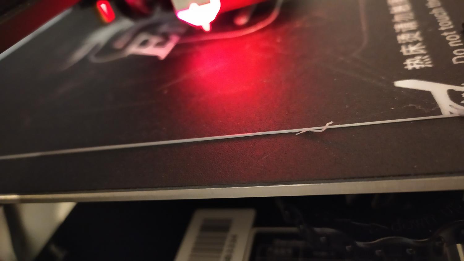

Edit: vi allego anche la foto della prima linea che estrude così capite magari meglio se forse e da abbassare di poco
Grazie
