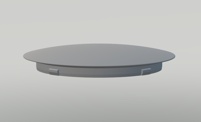

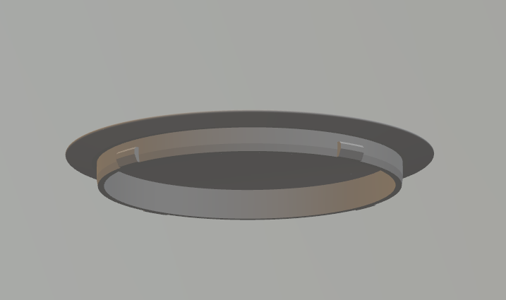

bimbo Inviato 23 Marzo 2019 Condividi Inviato 23 Marzo 2019 Come da titolo, avrei la necessità di realizzare un tappo per il radiatore di un circuito di raffreddamento per PC. Oltre all'oggetto di prova (i due gufi) non ho stampato nient'altro con la mia Anycubic i3 Mega. Mi stavo chiedendo in quale posizione mi conviene realizzare l'oggetto in questione. A lavoro, sulla stampante 3D LMF a polvere di bronzo lo posizionerei in verticale, appena inclinato, per una questione puramente pratica. La rimozione dei sostegni è ostica quindi devo evitare che nascano sulle parti a vista o nella parte cava interna. Con questo tipo di stampa però non saprei. Vorrei mantenere le superfici curve (esterna e interna) più liscie possibile. Qualche consiglio? Grazie. Cita Link al commento Condividi su altri siti Altre opzioni di condivisione...
Alep Inviato 23 Marzo 2019 Condividi Inviato 23 Marzo 2019 Ho la sensazione che richiedi a questo tipo di stampante qualcosa di difficilmente realizzabile con le caratteristiche che dici tu, forse più fattibile se utilizzi supporti solubili. E comunque parlare con la stampa fdm di liscio è azzardato. Questo perchè nella parte 'curva', sopratutto alla sommità, quando la curva è molto piana, risalteranno molto i layer in quando anche adottando un layer di 0.2 saranno ben visibili. Sarebbe bene sapere le dimensioni del tappo perchè le problematiche di questo tipo di stampa sono strettamente collegate alle dimensioni dell'oggetto. Se l'oggetto è grande un cm le soluzioni possono essere completamente diverse da quelle possibili nel caso che sia grande 10 cm.. Io lo stamperei cosi come è in foto disegnando dei supporti circolari concentrici (quanti dipende dalla dimensione dell'oggetto) qual tanto che dopo rimossi si notino meno perchè seguono il normale andamento dell'oggetto stesso. Bisognerebbe anche vedere come gli slicer lo lavorano. Cita Link al commento Condividi su altri siti Altre opzioni di condivisione...
marcottt Inviato 23 Marzo 2019 Condividi Inviato 23 Marzo 2019 a parte che temperature e pressioni vanno poco d'accordo con i materiali normali, io lo stamperei così... i supporti sotto mica vedi le tracce quando poi lo usi.... Cita Link al commento Condividi su altri siti Altre opzioni di condivisione...
bimbo Inviato 23 Marzo 2019 Autore Condividi Inviato 23 Marzo 2019 Grazie ragazzi! So di non poter ottenere una superficie super levigata. Mi chiedevo quale potesse essere la soluzione migliore per ottenere un buon lavoro. C'è a giro un sito starniero dove un tizio ha realizzato lo stesso tipo di tappo in piano ma se non ho capito male (il mio inglese fa pena) ha dichiarato che la prossima volta l'avrebbe realizzato inclinandolo a 45°. Boh, mi sembrava un po' azzardato e non avendo alcuna esperienza in merito mi sono rivolto a voi. Il diametro è 50mm, lo spessore circa 7mm. Userò del PLA bianco, la mia intenzione è quella di ottenere la massima "trasparenza" possibile, quindi meno segni ci sono dei supporti e meglio è. Il tappo dovrebbe tenere, la pressione non dovrebbe essere eccessiva. L'idea è quella di personalizzarlo con un logo adesivo (creato con un plotter), verniciarlo di nero e rimuovere il logo una volta asciutto, in modo tale, grazie ai led colorati in prossimità dei tubi del raffreddamento a liquido, di vedere il logo illuminato. Altra domanda: Considerando il tipo di oggetto e l'effetto che vorrei ottenere a quale % dovrei impostate il riempimento? È consigliata la "variazione graduale" del riempimento? Scusate se vi bombardo di domande... ☺️ Cita Link al commento Condividi su altri siti Altre opzioni di condivisione...

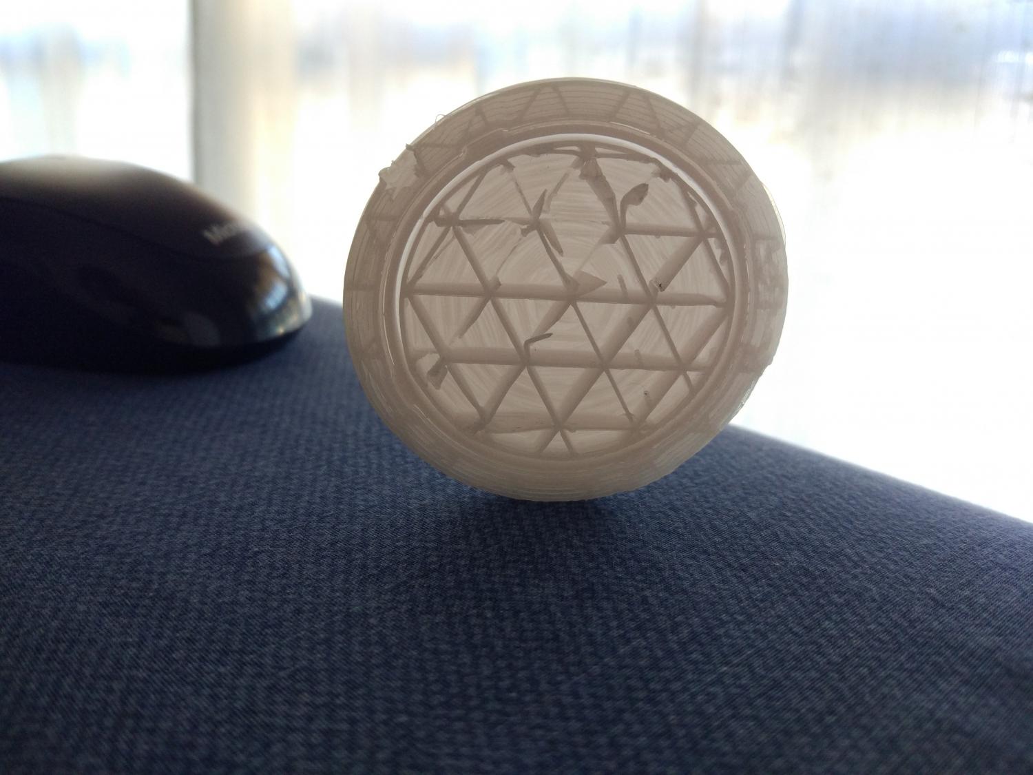

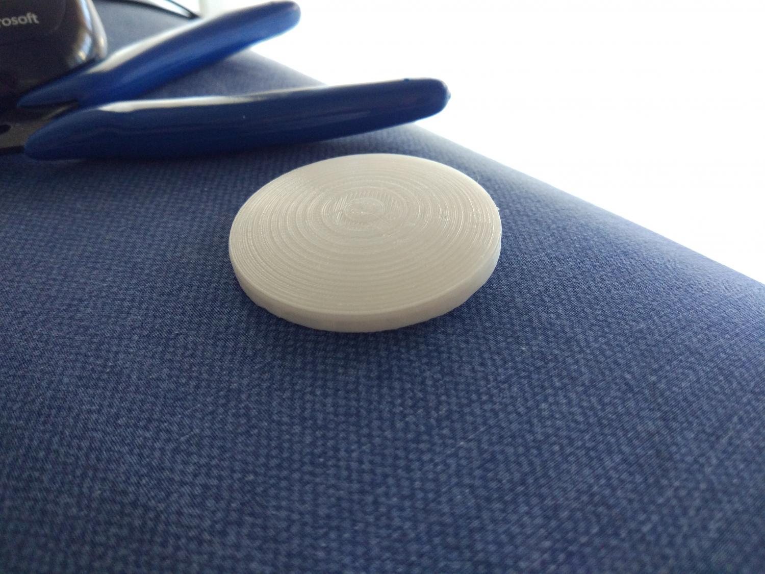

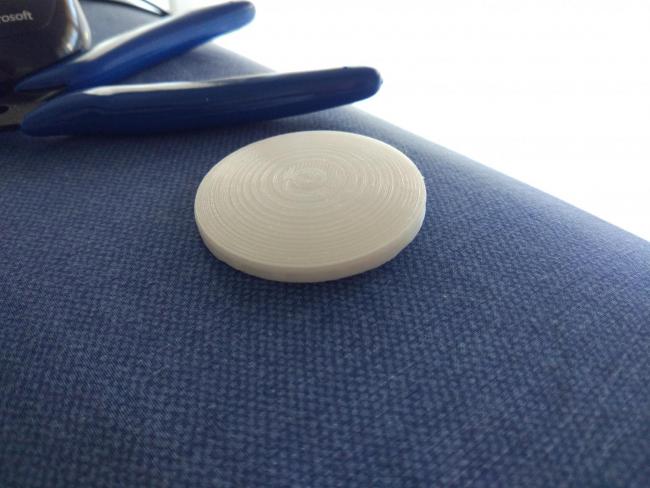

bimbo Inviato 23 Marzo 2019 Autore Condividi Inviato 23 Marzo 2019 Concluso, ma non tanto soddisfatto. Ho lavorato al 70% della velocità, ovviamente troppo alta per un lavoro di qualità. La superficie è bruttina. L'oggetto si intravede, la luce passa... Il problema sarà rimuovere tutti i sostegni. 🙄 Farò un'altra prova prossimamente... Cita Link al commento Condividi su altri siti Altre opzioni di condivisione...
marcottt Inviato 23 Marzo 2019 Condividi Inviato 23 Marzo 2019 Sembrerebbe che hai messo pochi layer oppure è proprio sottile il tappo... Inviato dal mio SM-G935F utilizzando Tapatalk Cita Link al commento Condividi su altri siti Altre opzioni di condivisione...
