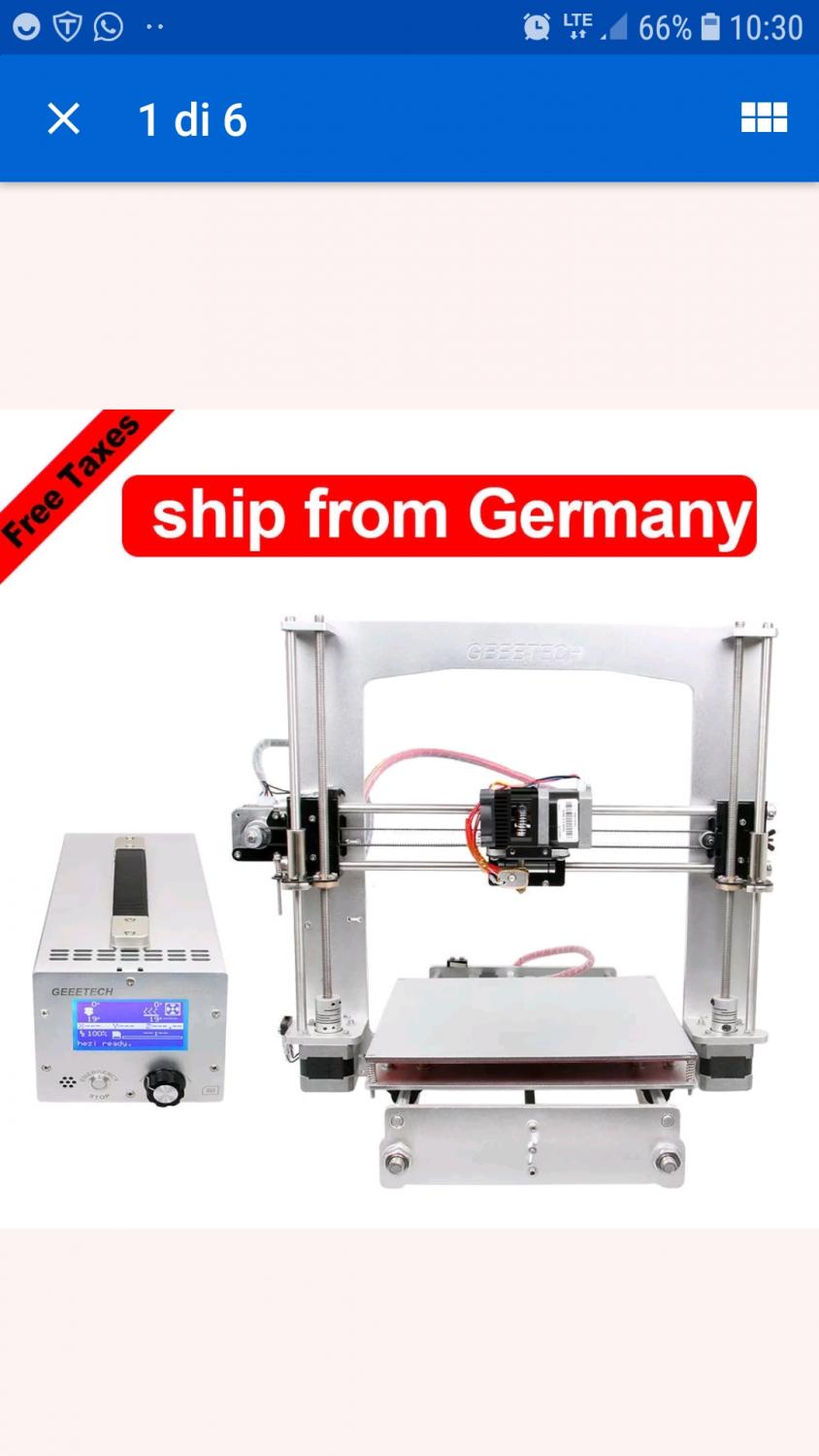

Visto che in rete la si trova sui 150 euri e essendo un modello ben collaudato che ne dite se me la prendo? Per quanto riguarda il firmware si trovano gia precompilati per geeetech, oppure anche li stesso discorso me lo devo fare io?
Avrei adocchiato questo modello, mi piace perché ha l'elettronica separata, quindi si sposerebbe bene con una bella box. Questa è la stampante https://rover.ebay.com/rover/0/0/0?mpre=https%3A%2F%2Fwww.ebay.it%2Fulk%2Fitm%2F232642704831 che ne pensate?

Geeetech rende disponibili tutti i sorgenti  a questo link
http://www.geeetech.com/forum/viewtopic.php?t=17046
messi in modo abbastanza selvaggio ma c'è tutto
Di norma il firmware che è nella stampante è già ok ma occasionalmente capita che forniscono la stampante con il firmware di un altro modello.
E quindi barre trapezie invece di normali, motori che girano al contrario, ma problemi facilmente risolvibili mettendo il giusto firmware o comunque essendo sorgenti sono facilmente personalizzabili al massimo.

Diciamo tutto nella norma, la cosa che mi rassicura è che anche sui forum è conosciuta e usata, ci farò un pensierino.

l ho finita di montare  4 giorni fa e non ho trovato molti problemi gravi diciamo. poi dovreai smanettarci con le tarature 🙂

Non so se hai visto, dal sito principale (e non dal forum) hanno inserito una sezione dowloads con firmware e software per l'aggiornamento, senza dover installare arduino e simili, Come data riporta addirittura quest'anno.
200 euro il telaio in alluminio è un prezzo veramente interessante.
Avevo visto tempo addietro la sezione downlad del sito (oggi il mio antivirus non mi ci fa entrare) ed avevo visto che la Geeetech sta riproponendo un suo software PrintRun e dopo averlo abbandonato per qualche anno ( se cerchi bene nel forum Geeetech da qualche parte esiste anche una mia traduzione in italiano di PrintRun di qualche anno fa)  adesso lo sta riproponendo e naturalmente da la configurazione per ogni stampante. Che ha appunto anche funzioni di installazione. Non ricordo se installa sorgenti o compilati e purtroppo dato che il mio antivirus ritiene bene che io non possa entrarci non posso vedere prestazioni ha adesso.
