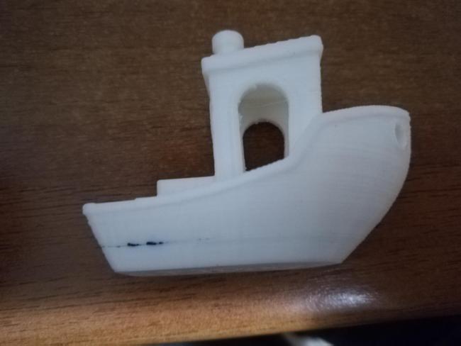

Il filamento rigido è il Tianse, ma era così fin da quando l'ho aperto...
Per l'altro filamento, quello bianco, ho notato che ci sono come dei pallini neri intrappolati proprio nel filamento. Che siano impurità e schifezze varie?
  • Risposte 12
Salve amici, torno ad aggiornarvi!
Alla fine credo che il problema fosse il filamento Tianse. Ho fatto varie altre prove, anche diminuendo la velocità della ventola, ed ottenevo sempre stampe molto fragili. Invece con il filamento che mi hanno dato in omaggio, quello bianco stock, le stampe sono sempre molto solide, anche se di tanto in tanto compaiono dei layer bruciacchiati.
Ho comprato 1 kg di filamento Verbatim su Amazon: differenza come fra il giorno e la notte! Gli oggetti stampati sono solidissimi: per spezzare la canna fumaria della Benchy ho dovuto metterci tutta la forza che potevo, mentre col filamento Tianse veniva via quasi solo toccandola. E poi sono anche più belli, sia alla vista che al tatto. Sembrano fatti di un materiale diverso!! Ma si
In effetti i sintomi sono quelli del filamento umido, ma le stampe sono sempre state così... E poi ho tenuto il filamento Tianse e quello stock nella stessa stanza, per lo stesso tempo... Possibile che quei mattacchioni di Tianse mi abbiano venduto un filamento già umido? Eppure era sotto vuoto e con tanto di bustina di sali. Chissà...
