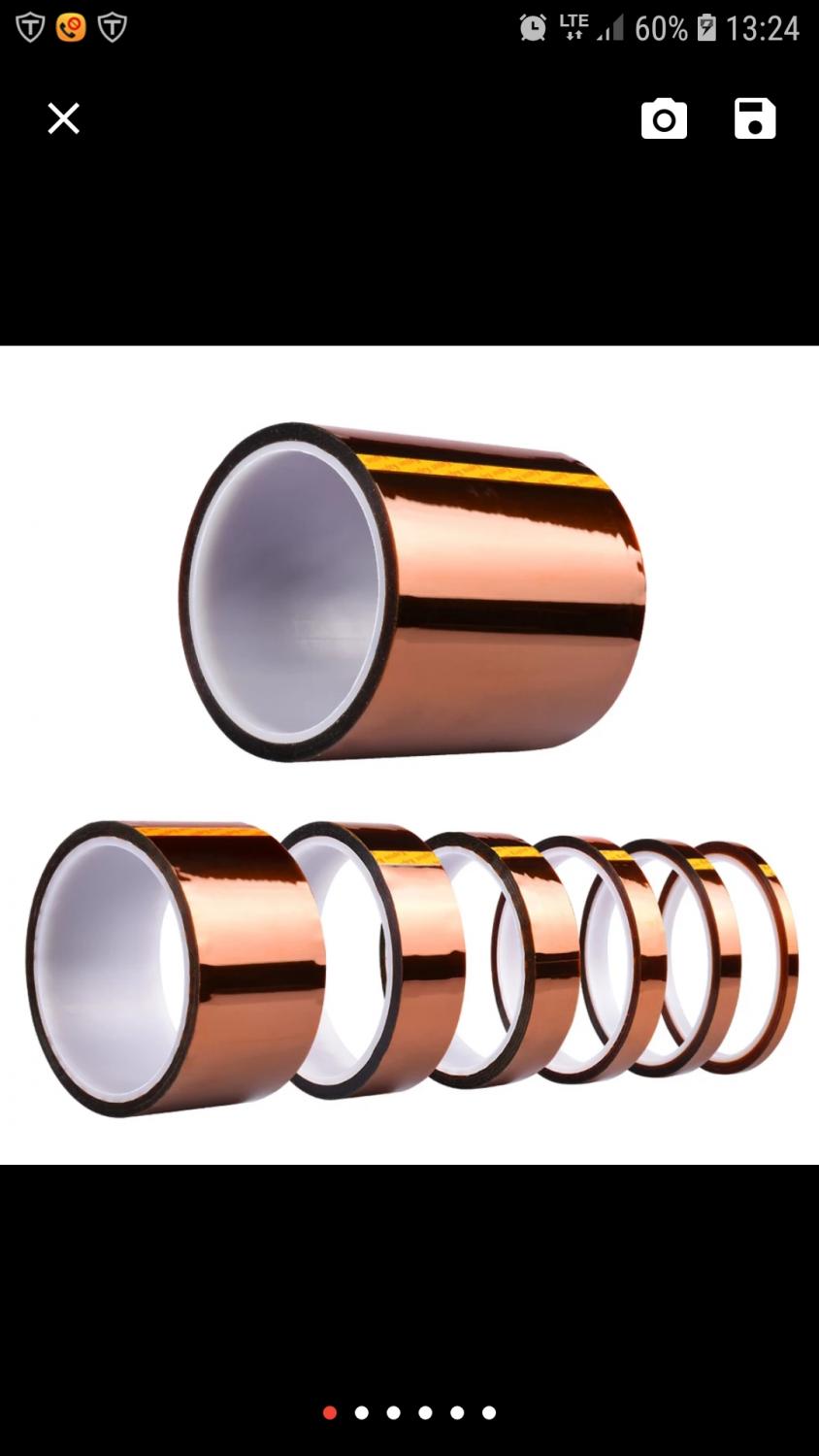

Joker78 Inviato 25 Marzo 2019 Inviato 25 Marzo 2019 Adesso, Lpob dice: Quindi in caso di piatto non removibile, l'uso della lacca non è consigliato? No è consigliato lo stesso, al limite fai una cornice in carta grossa come il vetro, almeno non spruzzi fuori. Cita
marcottt Inviato 25 Marzo 2019 Inviato 25 Marzo 2019 Quindi in caso di piatto non removibile, l'uso della lacca non è consigliato?Si perchè ogni tanto conviene togliere e pulire.... Con piatto non rimovibile conviene mettere sopra vetro e fare con comodità Inviato dal mio SM-G935F utilizzando Tapatalk Cita
Joker78 Inviato 25 Marzo 2019 Inviato 25 Marzo 2019 Altrimenti ci sono altri tipi di piani per esempio la vetronite, che ha quanto pare non ha bisogno di lacchè e mazzi. Cita

GeoPirati Inviato 25 Marzo 2019 Autore Inviato 25 Marzo 2019 ragazzi...io sono proprio nuovo quindi vi chiedo di avere un po' di clemenza per le domande che vi farò inizialmente... io ho questo piatto... 57 minuti fa, Joker78 dice: Che tipo di nastro? Il migliore è questo almeno così dicono io ce l'ho ma ancora non l'ho usato, sinceramente trovo la lacca migliore, apparte per il nylon. Non è il top è comunque anche li senza lacca non attacca, ho gia provato. questo nastro ce l'ho per delle applicazioni in officina...potrei provare ad usarlo... Cita
