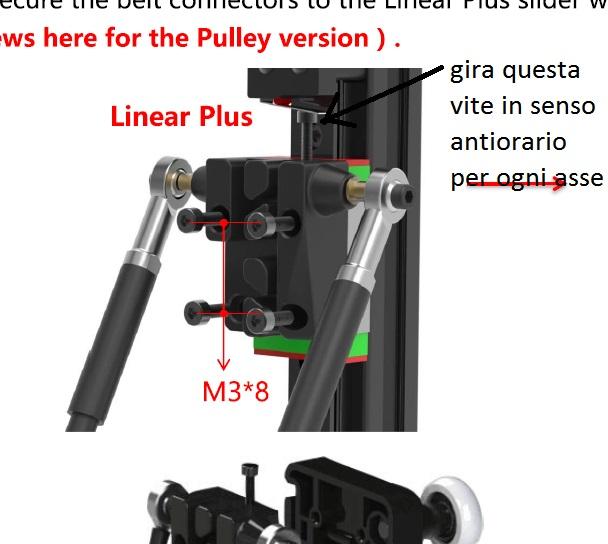

GeoPirati Inviato 27 Marzo 2019 Autore Inviato 27 Marzo 2019 11 ore fa, Tomto dice: prova come in foto il nozzle si abbasserà Anche se non hai la linear plus il concetto è quello ok, grazie, ci provo. devo effettuare lo stesso numero di giri per ogni vite, giusto? 1 ora fa, Marcottt dice: Scusa ma hai il sensore? Inviato dal mio SM-G935F utilizzando Tapatalk @Marcottt è stato montato un prossimity 1 Cita
marcottt Inviato 27 Marzo 2019 Inviato 27 Marzo 2019 non so cosa sia "un prossimity" ma se è un sensore di livellamento il sugggerimento di @GeoPirati non ha logica.... in quanto qualunque cosa regoli poi la procedura di livellamento la corregge...... Se il problema è che sei alto, o stai sbagliando a fare la proceura di livellamento oppure il sensore non è impostato correttamente. Cita
GeoPirati Inviato 27 Marzo 2019 Autore Inviato 27 Marzo 2019 Questo è il "prossimity" (forse sbaglio nome, ma li ho sempre sentito chiamare così e anche qui in azienda li chiamiamo così...)Inviato dal mio HUAWEI MLA-L11 utilizzando Tapatalk forse ti confondi @Marcottt dato che GeoPirati sono io e non ho dato nessun suggerimento (come potrei? non riesco nemmeno a farla partire...! 😄 ) il sensore non credo lavori, anche perchè nel firmware non c'è la procedura di auto livellamento. Cita
marcottt Inviato 27 Marzo 2019 Inviato 27 Marzo 2019 ok era @Tomto... però non ha molto senso. Se non lo usi devi fare la procedura che ti suggeirsce tomto. E' un po' laboriosa e devi farla (specie la prima volta) parecchie volte. però funziona. però visto che hai il sensore.... 1 Cita
Tomto Inviato 27 Marzo 2019 Inviato 27 Marzo 2019 1 minuto fa, Marcottt dice: ok era @Tomto... però non ha molto senso. Se non lo usi devi fare la procedura che ti suggeirsce tomto. E' un po' laboriosa e devi farla (specie la prima volta) parecchie volte. però funziona. però visto che hai il sensore.... mi sono basato sulla presenza degli endstop meccanici sulla prima foto postato non si vedeva il sensore. Comunque se non sbaglio se sono abilitati gli endstop meccanici(anche via fw) dovrebbe esserci conflitto con il sensore . O usi uno o l'altro @Marcottt correggimi se sbaglio Cita
marcottt Inviato 27 Marzo 2019 Inviato 27 Marzo 2019 Sbagli. Gli endstop sono utilizzati comunque nelle delta perché sono messi al lato opposto.Non servono per capire il piatto, servono a capire dove finisce la stampante Inviato dal mio SM-G935F utilizzando Tapatalk Cita
