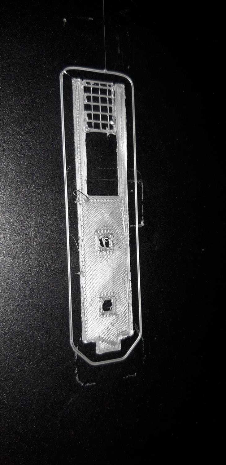

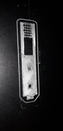

Joda84 Inviato 25 Marzo 2019 Inviato 25 Marzo 2019 Salve a tutti! Posseggo una Alfawise U30. Le prime stampe, test eseguiti con progetti scaricati da thingverse, sono andati benissimo. Da quando ho però cambiato filamento (PLA tianse) le stampe, il 90% delle volte risultano rovinate da difetti. Uno di questi si verifica durante la stampa dopo il primo layer eseguito perfettamente, dal secondo layer in poi "scava" la stampa facendo dei veri e propri solchi i quali formano ai margini delle ondine o dentini (vedi foto) Come slicer uso Cura. Grazie dell'attenzione Cita
Joker78 Inviato 25 Marzo 2019 Inviato 25 Marzo 2019 Il 25/03/2019 at 16:06, Joda84 ha scritto: Salve a tutti! Posseggo una Alfawise U30. Le prime stampe, test eseguiti con progetti scaricati da thingverse, sono andati benissimo. Da quando ho però cambiato filamento (PLA tianse) le stampe, il 90% delle volte risultano rovinate da difetti. Uno di questi si verifica durante la stampa dopo il primo layer eseguito perfettamente, dal secondo layer in poi "scava" la stampa facendo dei veri e propri solchi i quali formano ai margini delle ondine o dentini (vedi foto) Come slicer uso Cura. Grazie dell'attenzione Expand Controlla con il calibro lo spessore del filamento, se diverso da 1.75 lo devi inserire nello slicer Cita
Joda84 Inviato 25 Marzo 2019 Autore Inviato 25 Marzo 2019 Il 25/03/2019 at 16:13, Joker78 ha scritto: Controlla con il calibro lo spessore del filamento, se diverso da 1.75 lo devi inserire nello slicer Expand Già fatto, naturalmente. L'errore rimane Cita
jagger75 Inviato 25 Marzo 2019 Inviato 25 Marzo 2019 hai ricalibrato il piatto dopo le varie stampe di prova? Cita
Blacksoldier10 Inviato 26 Marzo 2019 Inviato 26 Marzo 2019 Il TIANSE è un filo molto morbido, anche a me ha dato problemi. Posso sapere la temperatura di estrusione, altezza layer iniziale, flusso e se usi un giunto elastico su Z o rigido? Cita
Joda84 Inviato 26 Marzo 2019 Autore Inviato 26 Marzo 2019 Il 26/03/2019 at 07:23, Blacksoldier10 ha scritto: Il TIANSE è un filo molto morbido, anche a me ha dato problemi. Posso sapere la temperatura di estrusione, altezza layer iniziale, flusso e se usi un giunto elastico su Z o rigido? Expand Temperatura: 200 H iniz: 0.2 Flusso 100% (ma anche con flussi minori il problema rimane, oltre un certo punto non riempie bene) I giunti nella U30 sono rigidi Cita
jagger75 Inviato 27 Marzo 2019 Inviato 27 Marzo 2019 a me sembri ancora lontano dal piatto si vedono i fili belli cicciotti estrusi non schiacciati sei lontano per qualche motivo ricontrolla bene 🙂 tra le due linee dello skirt sempre che sia skirt si vede chiaramente lo spazio nel mezzo no sono attaccate e schiacciate sei lontano o stai estrudendo malissimo direi piu la prima Cita
