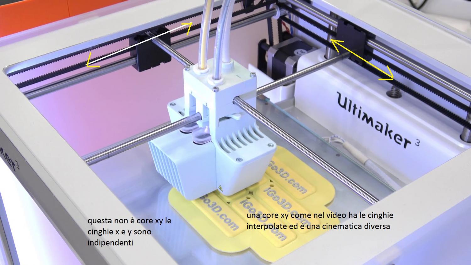

Tomto Inviato 28 Marzo 2019 Inviato 28 Marzo 2019 hypercube è una macchina core xy (se cerchi su google ci sono molti esempi) e lavora in maniera diversa dalle altre cartesiane. intanto dai un'occhiata poi ne riparliamo .E sentiamo il parere anche degli altri utenti . il vantaggio di avere il piatto che scende sta nel fatto che x e y portano lo stesso carico delle masse e quindi un maggior controllo delle velocità e accelerazioni .(nelle prusa il letto pesante in movimento si fa "sentire"di più) . strutture con bed verticale sono sono anche ultimaker e sharebot (tra le mie preferite) ma non sono core xy(la movimentazione di x e y è indipendente e non interpolata come nella core xy) capirai presto le differenze Cita

Tomto Inviato 29 Marzo 2019 Inviato 29 Marzo 2019 IL letto in z verticale non si muove velocemente come su y sulle prusa. Il letto ha un peso importante e accelerazioni e decelerazioni sono limitate in una prusa style (pena effetto ghost pronunciato). nelle core xy e tipo ultimaker il piatto muovendosi in verticale ha acc. e dec. basse , le principali masse sono in x e y che di solito sono molto piu leggere . core xy e ultimaker hanno bed verticale ma in x e y la movimentazione è differente .(ora cerco qualche foto) Cita

Tomto Inviato 29 Marzo 2019 Inviato 29 Marzo 2019 Core xy video (nessuno ti inpedisce di mettere due motori in z come la tronxy x5s (che è core xy) Cita
jagger75 Inviato 29 Marzo 2019 Autore Inviato 29 Marzo 2019 allora unica spiegazione che ho trovato ragionevole in giro è questa Cita In una cartesiana il movimento del singolo asse è gestito dal SUO singolo motore (ok Z di solito ne ha due, ma sono paralleli e fanno la stessa cosa). In una core la maggior parte dei movimenti sul piano XY sono gestiti contemporaneamente dal movimento di entrambi i motori. Non sempre perché in alcune configurazioni (ce ne sono diverse) ad esempio, se un motore sta fermo e l'altro no il carrello si muove lungo le diagonali praticamente alla fine si tratta solo di distribuzione di forze e carichi sui motori lavorando semrpe a coppia faticano di meno sempre che questo tizio non a postato una ca+++ata 🙂 😉 ok tomto la movimentazione l ho capita ma il miglioramento dove lo vedo?nella precisione?vibrazioni?è possibile eliminare qualche difetto tipo ghost come dicevi o altro? Cita
Tomto Inviato 29 Marzo 2019 Inviato 29 Marzo 2019 5 minuti fa, jagger75 dice: percio cambiano anche parametri nel firmware delle velocità e acc e dec giusto?sto iniziando a capire qualcosa ok ti seguo con interesse ;)ahhah pero perche dovrebbero cambiare le velocità del letto verticale?prima alzava e abbassava un estrusore adesso alaza e abbassa un letto i pesi siamo li la accelerzione e decellerazione dovrebbe essere la stessa sempre di movimento in verticale stiamo parlando o no?cioè lo strato di pla lo lascio allo stesso spessore sia se faccio scednere un letto sia se lascio scendere un estrusore scusate lo so che so de coccio ma voglio capire :)o vorrei 🙂 giusto le velocità in z sono le stesse . se però il letto si muove in y le velocità sono per forza di cose più alte (altrimenti se inserisci le le velocità di z in y la stampa di un ora ne impiegherebbe dieci anzi non verrebbe proprio dovresti abbassare anche x che altrimenti sarebbe troppo veloce) per qualto riguarda il firmware devi dichiarare quale cinematica usi :Core xy Delta o Cartesiana 6 minuti fa, jagger75 dice: sempre che questo tizio non a postato una ca+++ata 🙂 no non è una cazzata è solo come funziona una core xy 7 minuti fa, jagger75 dice: ok tomto la movimentazione l ho capita ma il miglioramento dove lo vedo?nella precisione?vibrazioni?è possibile eliminare qualche difetto tipo ghost come dicevi o altro? Allora a parità di velocità di stampa tra core xy (ma anche ultimaker che non è core xy) e prusa la prima offre stampe migliori 1 Cita
