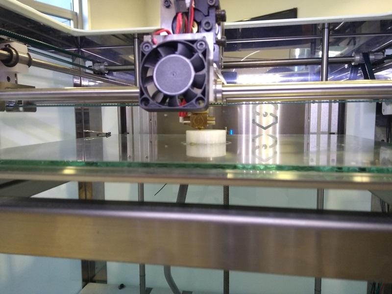

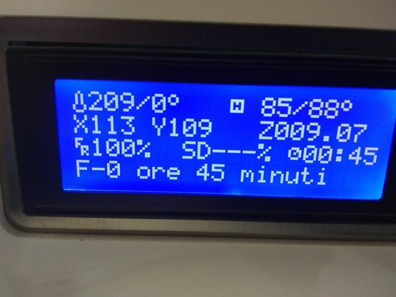

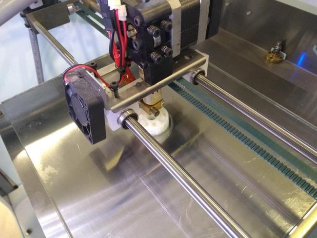

Fulvio Inviato 30 Marzo 2019 Inviato 30 Marzo 2019 Ciao a tutti, utilizzando la Sharebot NG, arrivato alla fine delle stampe riscontro un problema abbastanza scomodo: Il piatto di stampa non si abbassa alla posizione Z finale che agevola l'estrazione del piatto in vetro ma resta alla quota di fine stampa. Idem per l'estrusore, che resta posizionato alle coordinate dell'ultimo punto stampato. Riesco a muovere manualmente i tre assi. Cosa ne pensate? Allego tre foto per chiarire meglio la situa. Grazie mille! :) Cita
jagger75 Inviato 30 Marzo 2019 Inviato 30 Marzo 2019 non sono molto pratico di gcode ma perche dovrebbe andare in home se nessuno glie lo dice?forse mancano le coordinate nel gcode?la butto li Cita
Fulvio Inviato 30 Marzo 2019 Autore Inviato 30 Marzo 2019 Uhm, osservazione non male.. Tuttavia, utilizzo un sw di slicer (nel dettaglio: Uso CURA) per la generazione del G-code. E non ci metto il naso.. Dovrei provare a vedere di programmare direttamente, perchè nel sw di cui sopra non ho trovato spunte di questo tipo. Grazie mille! :) Cita
hokuro Inviato 30 Marzo 2019 Inviato 30 Marzo 2019 nello slicer ci dovrebbero essere le impostazioni x i gcode di inizio e fine lavoro Cita
Fulvio Inviato 1 Agosto 2019 Autore Inviato 1 Agosto 2019 In effetti era proprio così. Nel sw di slicer va inserita manualmente la stringa con comando G0 o G1 e la posizione finale di Z. Grazie! Cita

Davide87 Inviato 1 Agosto 2019 Inviato 1 Agosto 2019 Ciao @Fulvio, in Cura nella sezione settings>printers>manage printers, cliccando su machine settings, dovresti vedere lo start g-code e l'end g-code, che vengono aggiunti automaticamente in tutti i g-code generati. Nell'end g-code puoi modifcare i comandi per far muover piatto ed estrusore in automatico nella posizione che desideri alla fine di ogni stampa. Io sinceramente dopo aver settato il modello di stampante, in automatico mi sono ritrovato delle ottime impostazioni come end g-code: l'hotend si alza per evitare di toccare la stampa e il piatto si muove in avanti per facilitare la rimozione del pezzo. Cita
Fulvio Inviato 5 Agosto 2019 Autore Inviato 5 Agosto 2019 Il 1/8/2019 at 11:17, Davide87 dice: Ciao @Fulvio, in Cura nella sezione settings>printers>manage printers, cliccando su machine settings, dovresti vedere lo start g-code e l'end g-code, che vengono aggiunti automaticamente in tutti i g-code generati. Nell'end g-code puoi modifcare i comandi per far muover piatto ed estrusore in automatico nella posizione che desideri alla fine di ogni stampa. Io sinceramente dopo aver settato il modello di stampante, in automatico mi sono ritrovato delle ottime impostazioni come end g-code: l'hotend si alza per evitare di toccare la stampa e il piatto si muove in avanti per facilitare la rimozione del pezzo. Grazie per la risposta Davide! Alla fine ho individuato anche io quel percorso, ed ora è da lì che modifico la posizione di Z. Tutto funziona... Che G hai inserito per far alzare l'hotend? Cita
Davide87 Inviato 5 Agosto 2019 Inviato 5 Agosto 2019 sinceramente non ho modificato quello base di Cura: G91 ;Relative positionning G1 E-2 F2700 ;Retract a bit G1 E-2 Z0.2 F2400 ;Retract and raise Z G1 X5 Y5 F3000 ;Wipe out G1 Z10 ;Raise Z more G90 ;Absolute positionning Cita
