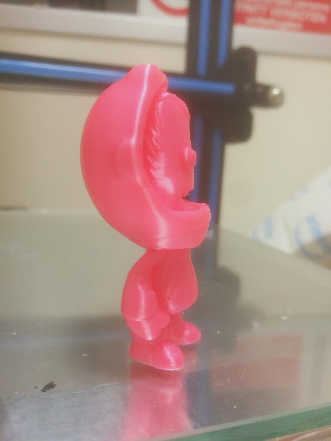

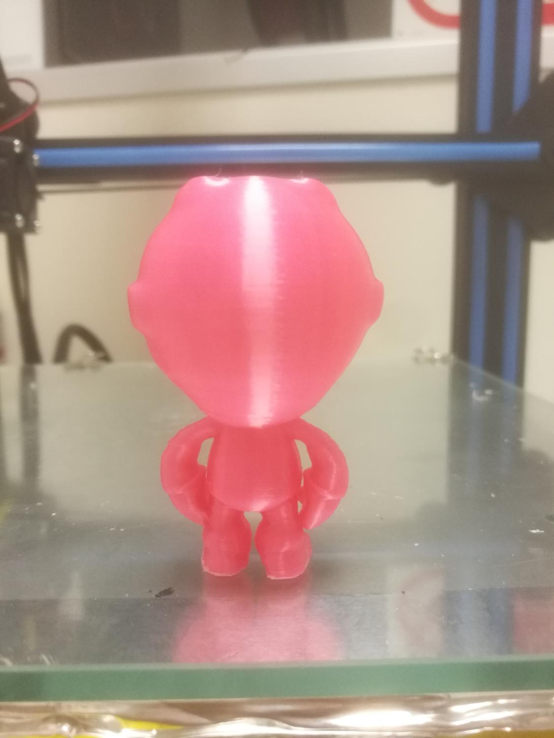

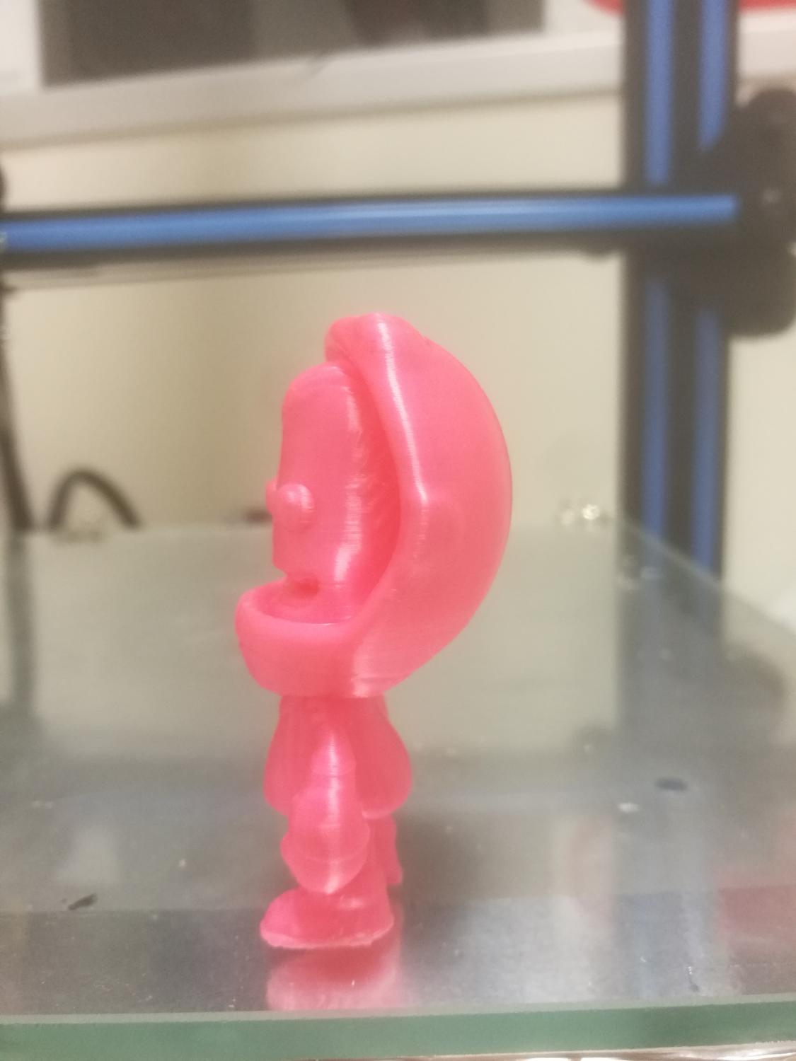

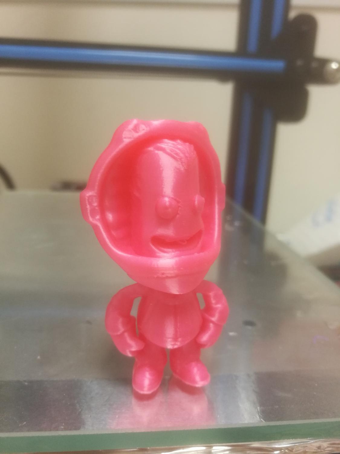

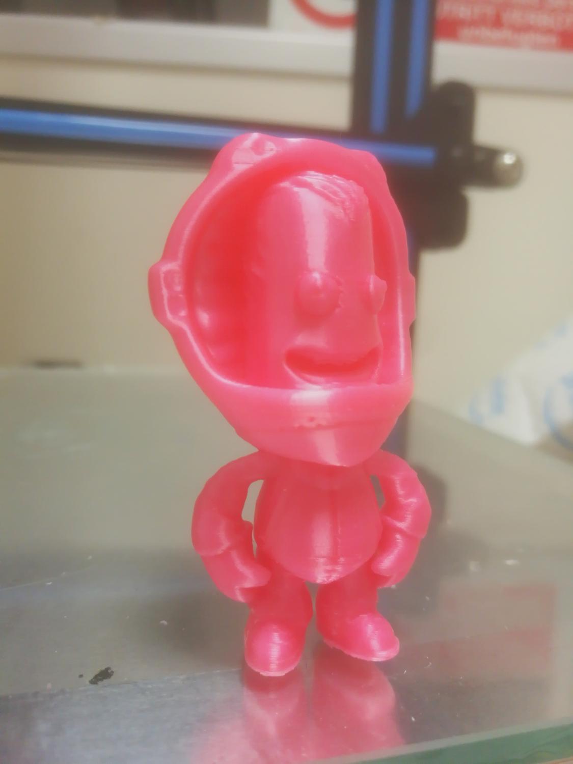

iLMario Inviato 30 Marzo 2019 Condividi Inviato 30 Marzo 2019 @FoNzY Geeetech A20M con clone E3D V6 e TMC 2208, layer 0.12, tianse PLA rosa . 60mm di altezza, è una prova, seguirà quello grosso. I piedi sono un po' sporchi causa brim e martellate per staccare il pezzo dal piatto 3 Cita Link al commento Condividi su altri siti Altre opzioni di condivisione...
FoNzY Inviato 30 Marzo 2019 Condividi Inviato 30 Marzo 2019 bè dai è venuto molto bene 😎, hai stampato senza supporti? tempo di stampa? Cita Link al commento Condividi su altri siti Altre opzioni di condivisione...
iLMario Inviato 30 Marzo 2019 Autore Condividi Inviato 30 Marzo 2019 Con supporti, ma poca roba, senza è impossibile, la mano di destra è staccata dal corpo. 2 ore circa. Sì è venuto molto bene. Qualche piccolissima sbavatura dentro la bocca. Anche per forza, vedo solo ora che la bocca ha bisogno di supporti. Il labbro superiore scende verso il centro, non è stampabile così Per il resto ottimo, si vedono anche i capelli Appena ho mezza giornata a disposizione lo ristampo a 0.08 ma 15cm di altezza Per il resto, sono pronto ad una ulteriore sfida, posta qualcosa fatto con una SLA professionale che lo stampo con la Cinese. (Magari non 15 ore di stampa...) Cita Link al commento Condividi su altri siti Altre opzioni di condivisione...
FoNzY Inviato 30 Marzo 2019 Condividi Inviato 30 Marzo 2019 24 minuti fa, iLMario dice: Qualche piccolissima sbavatura dentro la bocca. Anche per forza, vedo solo ora che la bocca ha bisogno di supporti ho avuto lo stesso problema anche con la sla.... 25 minuti fa, iLMario dice: Per il resto, sono pronto ad una ulteriore sfida, posta qualcosa fatto con una SLA professionale che lo stampo con la Cinese. (Magari non 15 ore di stampa...) purtopo non ho altre stampe artistiche, la stampante è quasi sempre impegnata per lavoro...vedo se mi ricapita qaualcosa.... Cita Link al commento Condividi su altri siti Altre opzioni di condivisione...
iLMario Inviato 30 Marzo 2019 Autore Condividi Inviato 30 Marzo 2019 2 minuti fa, FoNzY dice: purtopo non ho altre stampe artistiche, la stampante è quasi sempre impegnata per lavoro...vedo se mi ricapita qaualcosa.... Va bene anche una stampante qualunque da $TantiDollaroni$ 🙂 Cita Link al commento Condividi su altri siti Altre opzioni di condivisione...
