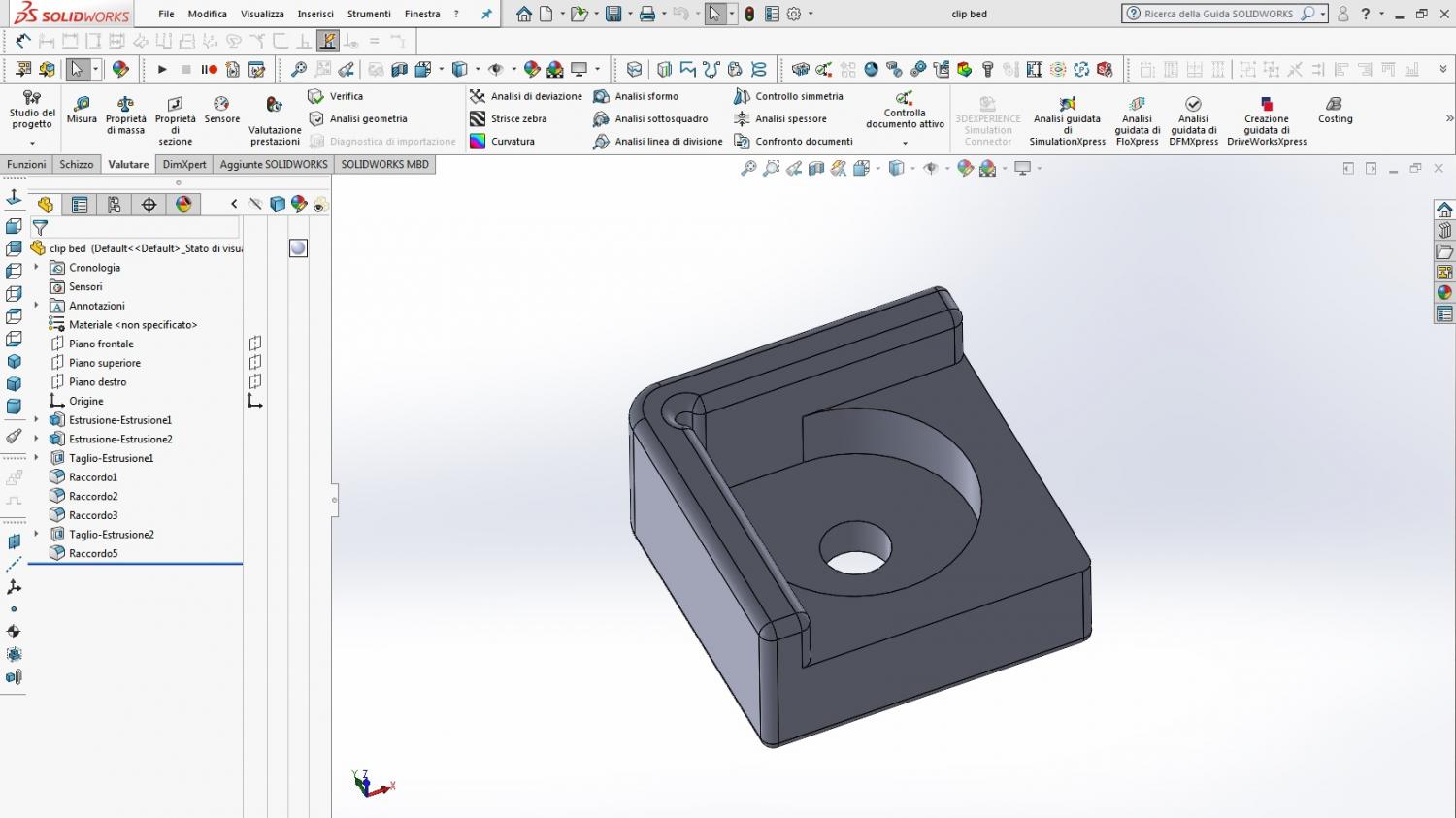

Una valida alternativa alla planarità è una mod per la Ender (la Ender ha almeno 100 varianti per qualunque mod) ovvero niente clip, niente vetro fissato ma appoggiato e tenuto fermo da un bordino in plastica sui 4 angoli fissato alle viti del bed. In pratica il vetro è incastonato, non fissato, e se il piano di alluminio flette, il vetro resta comunque fermo li perché completamente svincolato.
Soluzione a mio avviso geniale ed attuabile con pochissimo. Altro vantaggio: non dovendo temere il flettersi causato dal piano in alluminio, si può mettere un vetro anche da 2 o 3mm migliorando la resa termica

Già usata ho ancora le clip ma bisogna farle in abs oppure le poggi sul bed a 70 gradi metti sopra un bicchiere di vetro (per 30 minuti) e magicamente  il pla  resiste alle alte temperature.

Non intendo le clip. La mod che dico io ho ha clip, crea un bordo attorno agli angoli del vetro, il vetro sta dentro e non si muove

ho capito le ho chiamate clip impropriamente .Intendi queste no? le avevo tolte pechè avendo messo la pasta termica sotto il vetro non posso toglierlo senza comprometterla

Sì, tipo quelle
L'idea mi sembra ottima, hai riscontrato problemi?

No solo che si sono leggermente deformate dopo "il trattamento" termico ma poi resistevano tranquillamente fino a 100 gradi senza deformarsi ulteriormente
