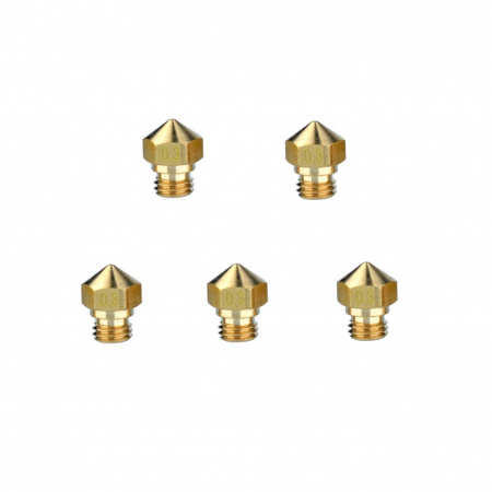

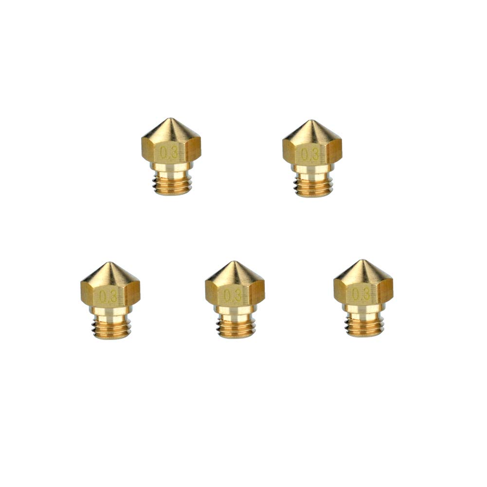

I3D&MLab Inviato 31 Marzo 2019 Condividi Inviato 31 Marzo 2019 Salve a tutti, vorrei passare da nozzle 0.4mm a uno 0.3mm così da poter usare 3 perimetri nelle stampe restando sotto al millimetro di spessore delle pareti. stavo guardando su amazon e ne ho trovato sia MK8 che MK10. ora non avendo alcuna esperienza in merito volevo capire se sono intercambiabili, che differenze ci sono fra i due. grazie MK8 MK10 Cita Link al commento Condividi su altri siti Altre opzioni di condivisione...
I3D&MLab Inviato 31 Marzo 2019 Autore Condividi Inviato 31 Marzo 2019 ok ho trovato questo video quindi dovrebbe essere M7 per il MK10 mentre M6 per il MK8. sul MK10 c'è lo spazio per il tubicino in PTFE. Cita Link al commento Condividi su altri siti Altre opzioni di condivisione...
Alep Inviato 31 Marzo 2019 Condividi Inviato 31 Marzo 2019 Esatto, ma stai attento che le sigle mk dai venditori vengono spesso usate con grande fantasia, Infatti se guardi con attenzione le foto che hai postato sembra che sia l'mk8 che ha il filetto più grande dell'mk10, Cerca un sito dove ti faccia vedere l'ugello da diverse angolazioni o che specifichi chiaramente il passo o scrivi al venditore e chiedi conferma di come sia l'ugello che loro propongono. 1 Cita Link al commento Condividi su altri siti Altre opzioni di condivisione...
I3D&MLab Inviato 31 Marzo 2019 Autore Condividi Inviato 31 Marzo 2019 1 ora fa, Alep dice: Esatto, ma stai attento che le sigle mk dai venditori vengono spesso usate con grande fantasia, Infatti se guardi con attenzione le foto che hai postato sembra che sia l'mk8 che ha il filetto più grande dell'mk10, Cerca un sito dove ti faccia vedere l'ugello da diverse angolazioni o che specifichi chiaramente il passo o scrivi al venditore e chiedi conferma di come sia l'ugello che loro propongono. Ok mi sto rendendo conto che é un casino comprare sta roba, ogni produttore/venditore se la canta e se la suona a modo suo. mando un po di email e vedo che dicono. Grazie :) 1 Cita Link al commento Condividi su altri siti Altre opzioni di condivisione...
I3D&MLab Inviato 11 Aprile 2019 Autore Condividi Inviato 11 Aprile 2019 Oggi mi è arrivato il materiale. avevo preso sia un MK8 M6 che un MK10 M7 perchè non ero sicuro. bene sulla mia ho smontato il vecchio e ho visto che ci va l'M6. testato il nuovo estrusore funziona bene 1 Cita Link al commento Condividi su altri siti Altre opzioni di condivisione...
