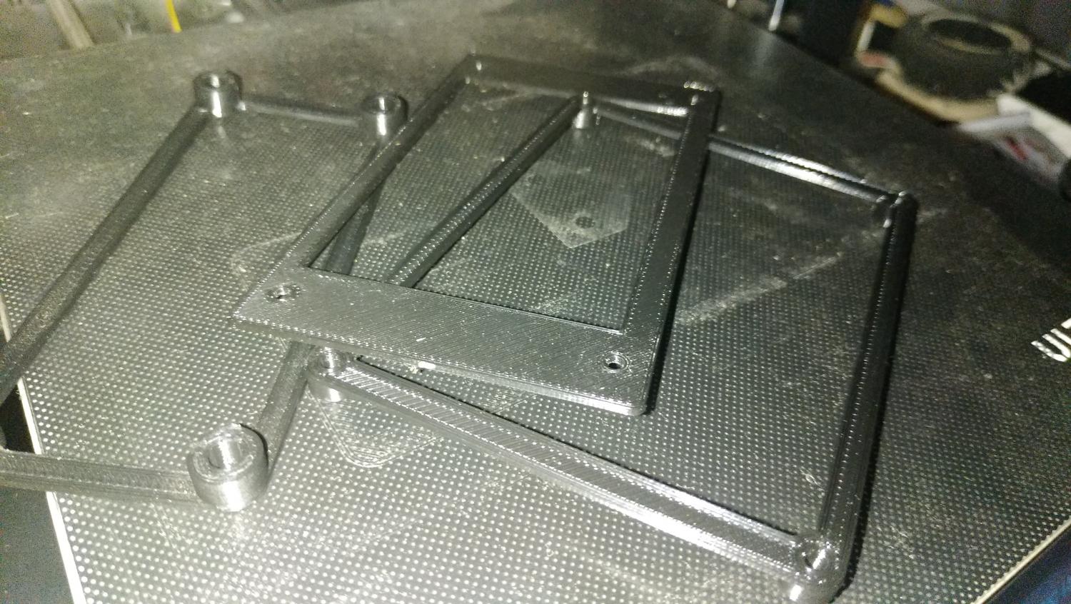

Tomto Inviato 14 Giugno 2019 Autore Condividi Inviato 14 Giugno 2019 Ho fatto qualche prova di stampa per verificare le tolleranze dell'adattatore tft 3.5. Una volta fissato "il design" definitivo (che non ha niente a che vedere con queste prove)del contenitore/adattatore dello schermo, procederò con la stampa. Dopodiché dovrò revisionare il marlin 2.0 . Posterò il vecchio marlin 1.1.9 ed il nuovo 2.0. Se qualcuno di voi ( specialmente colui che spesso nomina invano l' Altissimo😂😂😂) vorrà aiutarmi nella revisione del firmware mi farebbe molto piacere, ma se non avete tempo mi arrangerò , non ci sono problemi . Sappiate che non ho fretta. Cita Link al commento Condividi su altri siti Altre opzioni di condivisione...
