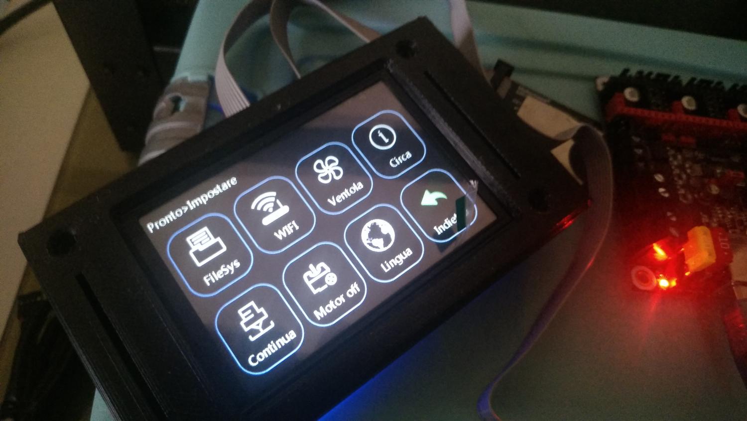

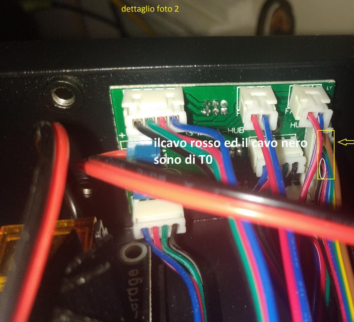

Tomto Inviato 18 Giugno 2019 Autore Inviato 18 Giugno 2019 Ho perso un pò di tempo , ma ho scoperto quali son i pin che vanno a T0. Meglio cosi, altrimenti sarei stato costretto a prendere cavi più lunghi ,con il risultato di un pessimo cable management. Cosiinvece il cablaggio sarà ordinato e veloce. L'adattatore tft, è troppo invasivo. Ho scoperto che posso tagliare la parte di una " lingua" del basamento e con due piccoli raccordi (già stampati) posso riposizionare lo schermo nella posizione originale. Cita

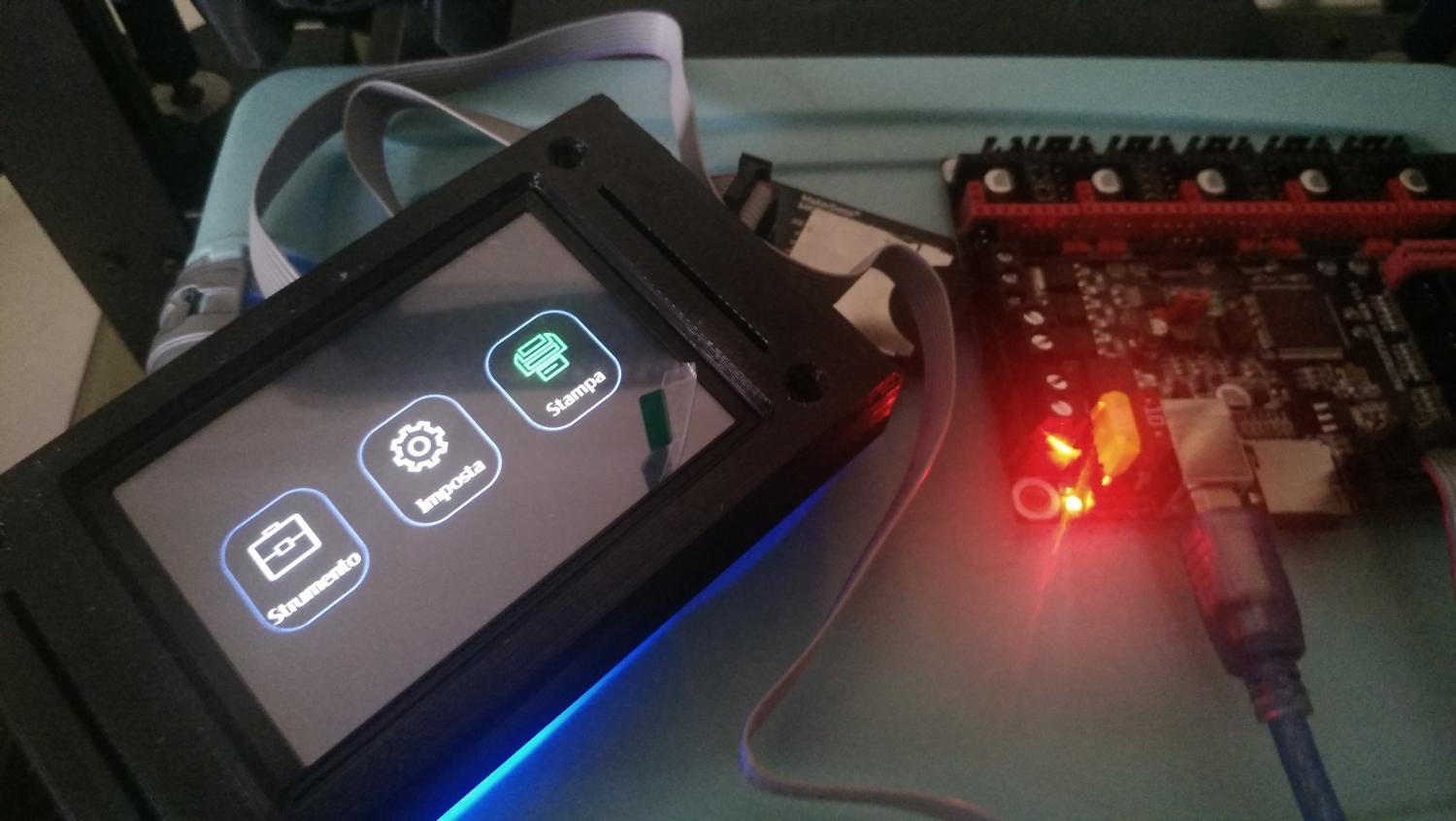

Tomto Inviato 19 Giugno 2019 Autore Inviato 19 Giugno 2019 marlin ,FW schermo e adattatori sono pronti . Sono pronto per sostituire l'elettronica. Cita

Tomto Inviato 22 Giugno 2019 Autore Inviato 22 Giugno 2019 Questo tft non voleva leggere la sd esterna . 2 ore di tentativi e poi ci sono riuscito (non so nemmeno io come) ora provo con marlin 2.0 1 Cita
