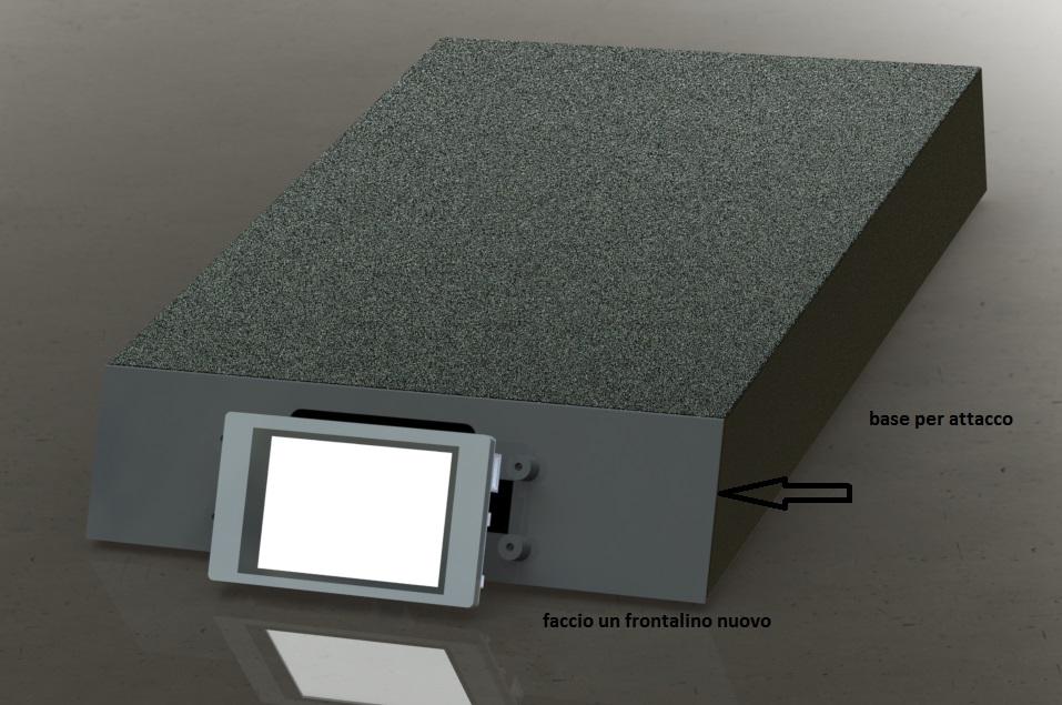

Tomto Inviato 24 Giugno 2019 Autore Condividi Inviato 24 Giugno 2019 devo fare un frontalino per display. Qui i primi "bozzetti"..... 43 minuti fa, Darkphoenix88 dice: ciao ragazzi sono nuovo e sto impazzendo a installare il fw sulla scheda skr1.3. compilo il fw tramite visual studio tutto perfetto, nel momento che inserisco il fw all'interno della sd ed a sua volta la inserisco nella scheda madre per caricarlo non succede nulla giuro sto per dare di matto. ormai è 1 mese che ci sto dietro non ho windows ho solamente mac e la skr la installerò su di una anet e10. grazie a tutti coloro che mi sapranno aiutare saluti carichi il FW da platformio o lo copi nella sd? OT: chi è @Marco Tonoli? Perchè si è impossessato di Marcott? 2 ore fa, iLMario dice: E' una stronzata. E' un display touch che a seconda di come viene cablato, può funzionare in modalità UART (quindi touch, con tutti i limiti che conosciamo) o in modalità 12864 con il rotellone e relativo encoder. Cioè, è interessante come idea, ma non risolve alcuno dei problemi che hanno tutti i display touch. mi è arrivata la notifica di youtube......mi aspettavo di meglio . Ora mi sto preparando un frontalino a 2 schermi. Ho visto come funziona il reprap classico, le funzioni che ha sono meglio di qualunque touch. L'alternativa potrebbe essere un nextion dispaly. ma bisogna compilare il fw Cita Link al commento Condividi su altri siti Altre opzioni di condivisione...
iLMario Inviato 24 Giugno 2019 Condividi Inviato 24 Giugno 2019 8 minuti fa, Tomto dice: L'alternativa potrebbe essere un nextion dispaly. ma bisogna compilare il fw No, è identico a qualunque altro touch, comunica sempre via seriale con il marlin Il display puoi metterlo figo quanto ti pare, ma il problema resterà sempre lato Marlin che non permette di essere programmato interamente tramite seriale e quindi qualunque display tu metta, non potrai sfruttare appieno le funzionalità del Marlin. Il firmware reprap mi pare funzioni diversamente, via seriale ha un gcode che sputa fuori un JSON con lo stato completo della stampante, sai cosa sta facendo in quel momento e mi pare anche le configurazioni. Questa cosa in maniera simile c'è anche nel Kimbra Ma soprattutto, nel firmware reprap, usato ad esempio sulle duet, tutto è un gcode, tutte le configurazioni si cambiano via gcode per cui la struttura attuale dei touch sarebbe perfetta, invii via gcode quel che ti pare ed il firmware si programma 1 Cita Link al commento Condividi su altri siti Altre opzioni di condivisione...
Tomto Inviato 24 Giugno 2019 Autore Condividi Inviato 24 Giugno 2019 2 minuti fa, iLMario dice: Il display puoi metterlo figo quanto ti pare, ma il problema resterà sempre lato Marlin che non permette di essere programmato interamente tramite seriale e quindi qualunque display tu metta, non potrai sfruttare appieno le funzionalità del Marlin. Boh alla fine sto optando per due lcd . Il classico reprap però , vorrei nasconderlo..... Cita Link al commento Condividi su altri siti Altre opzioni di condivisione...
iLMario Inviato 24 Giugno 2019 Condividi Inviato 24 Giugno 2019 7 minuti fa, Tomto dice: Boh alla fine sto optando per due lcd . Il classico reprap però , vorrei nasconderlo..... Piacerebbe anche a me... Sto infatti tardando la stampa del frontale della BLV perché non so che display mettere Cita Link al commento Condividi su altri siti Altre opzioni di condivisione...
