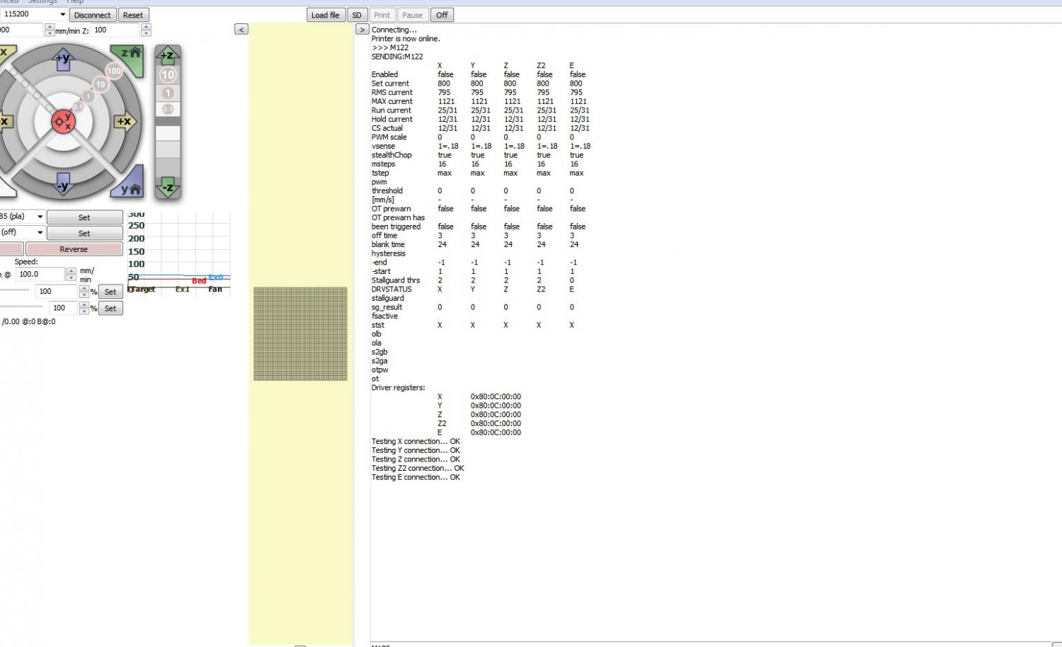

Tomto Inviato 30 Giugno 2019 Autore Condividi Inviato 30 Giugno 2019 con il sensorless forse ci siamo quasi...... Cita Link al commento Condividi su altri siti Altre opzioni di condivisione...
iLMario Inviato 1 Luglio 2019 Condividi Inviato 1 Luglio 2019 9 ore fa, Tomto dice: con il sensorless forse ci siamo quasi...... Cosa hai cambiato? Cita Link al commento Condividi su altri siti Altre opzioni di condivisione...
Tomto Inviato 1 Luglio 2019 Autore Condividi Inviato 1 Luglio 2019 3 ore fa, iLMario dice: Cosa hai cambiato? scusa volevo dire l'estrusore . adesso funziona,non partiva perchè non avevo collegato una ventola nella pcb esterna Manca solo il sensorless non capisco perchè non lo accetta Cita Link al commento Condividi su altri siti Altre opzioni di condivisione...
iLMario Inviato 1 Luglio 2019 Condividi Inviato 1 Luglio 2019 5 minuti fa, Tomto dice: Manca solo il sensorless non capisco perchè non lo accetta Fai M122 Ovviamente "SENSORLESS_HOMING" è attivato e non commentato, nella configurazione, giusto ? Cita Link al commento Condividi su altri siti Altre opzioni di condivisione...
Tomto Inviato 1 Luglio 2019 Autore Condividi Inviato 1 Luglio 2019 1 minuto fa, iLMario dice: Fai M122 Ecco qui.... Cita Link al commento Condividi su altri siti Altre opzioni di condivisione...
Joker78 Inviato 1 Luglio 2019 Condividi Inviato 1 Luglio 2019 Calma, calma ommmm ommmmm 😁 1 Cita Link al commento Condividi su altri siti Altre opzioni di condivisione...
Tomto Inviato 1 Luglio 2019 Autore Condividi Inviato 1 Luglio 2019 13 minuti fa, iLMario dice: Ovviamente "SENSORLESS_HOMING" è attivato e non commentato, nella configurazione, giusto ? é decommentato in marlin Cita Link al commento Condividi su altri siti Altre opzioni di condivisione...
iLMario Inviato 1 Luglio 2019 Condividi Inviato 1 Luglio 2019 2 minuti fa, Tomto dice: é decommentato in marlin Ed è settato a true? Cita Link al commento Condividi su altri siti Altre opzioni di condivisione...
Tomto Inviato 1 Luglio 2019 Autore Condividi Inviato 1 Luglio 2019 Adesso, iLMario dice: Ed è settato a true? si ma se lo setto in false mi da errore Cita Link al commento Condividi su altri siti Altre opzioni di condivisione...
iLMario Inviato 1 Luglio 2019 Condividi Inviato 1 Luglio 2019 3 minuti fa, Tomto dice: si ma se lo setto in false mi da errore Deve essere true infatti Cita Link al commento Condividi su altri siti Altre opzioni di condivisione...
