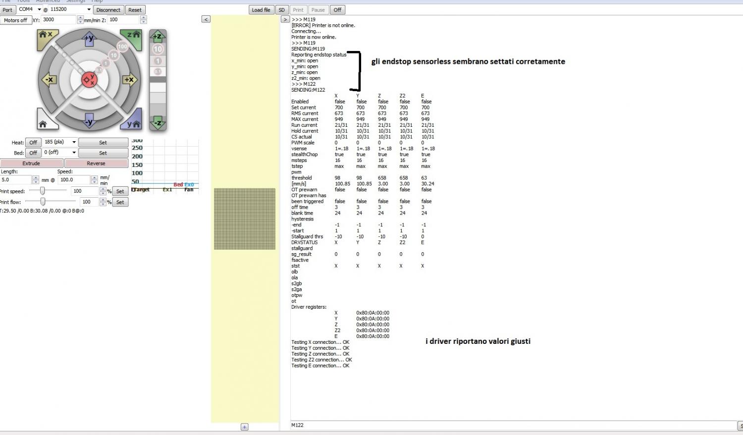

Tomto Inviato 1 Luglio 2019 Autore Inviato 1 Luglio 2019 è vero che potrei farla funzionare con gli endstop, ma voglio capire perchè il sensorless non funge eppure adesso ho compilatu tutto correttamente ...boh 1 Cita

Tomto Inviato 1 Luglio 2019 Autore Inviato 1 Luglio 2019 Il 01/07/2019 at 19:02, marcottt ha scritto: Ma questa cosa del sensorless come funziona? Non l'ho capito.... Inviato dal mio BAH-W09 utilizzando Tapatalk Expand fa l'homing senza endstop. Appena va a sbattere contro un fermo di finecorsa ,che ho stampato, si ferma. Ho preso i 2130 per la funzione coolstep che "ottimizza"i motori ,per scoprire che in marlin non è attivabile. Lo stallguard (sensorless) per evitare cablaggi con gli endstop che sulla i3 mega passano per delle pcb......e alla fine nemmeno ne vengo a capo..😂 comunque allego i file config aggiornati con il sensorless configurato . Riesco a caricare il Marlin ,funzionano motori, estrusore. hotend,bed....tutto tranne sto c...zz..di sensorless homing...da pronterface con il comando M122 dice che è tutto ok....boh Configuration.hFetching info... Configuration_adv.hFetching info... Cita
Tomto Inviato 1 Luglio 2019 Autore Inviato 1 Luglio 2019 @iLMario potrebbe essere un qualche bug? Sembra tutto corretto Cita
iLMario Inviato 1 Luglio 2019 Inviato 1 Luglio 2019 Non credo. Domani mattina se ho tempo ci guardo. Hai beccato un momentaccio, mi è nato il bimbo e con l'altra di 20 mesi in casa è un delirio 4 Cita
