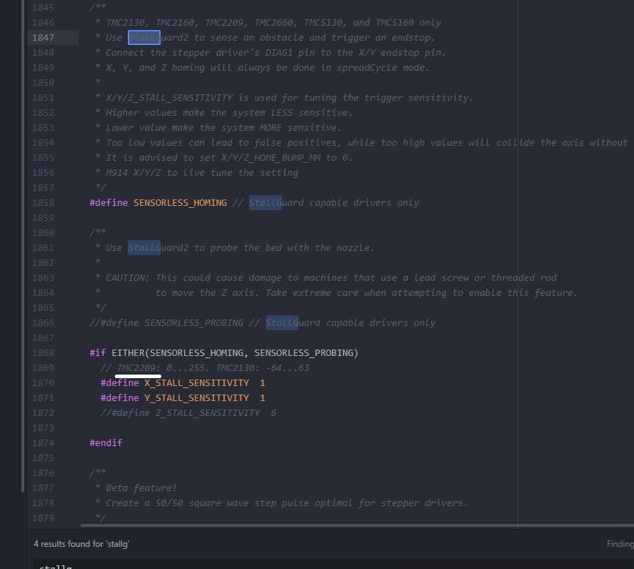

Tomto Inviato 4 Luglio 2019 Autore Inviato 4 Luglio 2019 il sensorless non si può utilizzare con più di un motore su z ,perciò ho messo due endstop meccanici . In x e y va bene. I driver funzionano tutti . Avevo il problema dei finecorsa che ho risolto, ma ora per chissà quale ragione il motore dell'estrusore non funziona: durante il cambio filo estrude molto lentamente 5 mm alla volta con delle pause di 30 secondi ....avrò toccato qualcosa nel firmware o sarà partito il motore E ? 1 ora fa, iLMario dice: Mettilo sotto sopra, così estrude sempre ma non ritrae 🙂 Sotto sopra ci metto la stampante 😂 Tra un pò la spacco 1 Cita
Tomto Inviato 4 Luglio 2019 Autore Inviato 4 Luglio 2019 il motore funziona . La causa potrebbe essere i fw che ho cambiato molte volte .... Il 3/7/2019 at 21:32, iLMario dice: Li ho ordinati ieri, non supporta però lo stallguard, a meno che non sia stato implementato tipo ieri Comunque @iLMario ho visto nel marlin che il sensorless ( stallguard )c'è per i 2209 Cita
iLMario Inviato 4 Luglio 2019 Inviato 4 Luglio 2019 1 minuto fa, Tomto dice: il motore funziona . La causa potrebbe essere i fw che ho cambiato molte volte .... Comunque @iLMario ho visto nel marlin che il sensorless ( stallguard )c'è per i 2209 Da quando è stato inserito il supporto? Lato firmware non vedo cosa possa generare le pause di cui parli . Invece del cambio filo, prova ad estrudere 500mm a mano Cita
