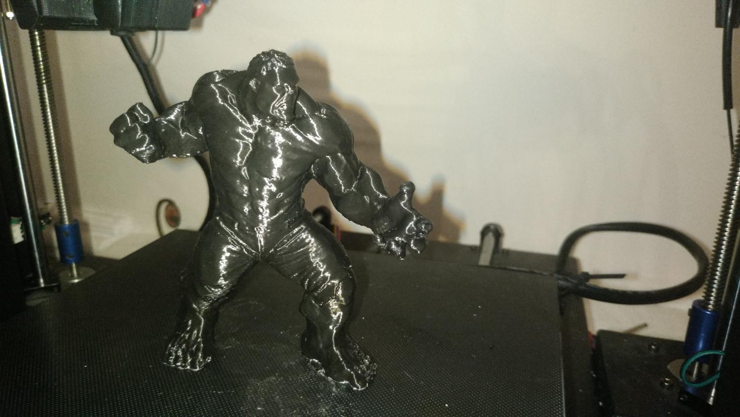

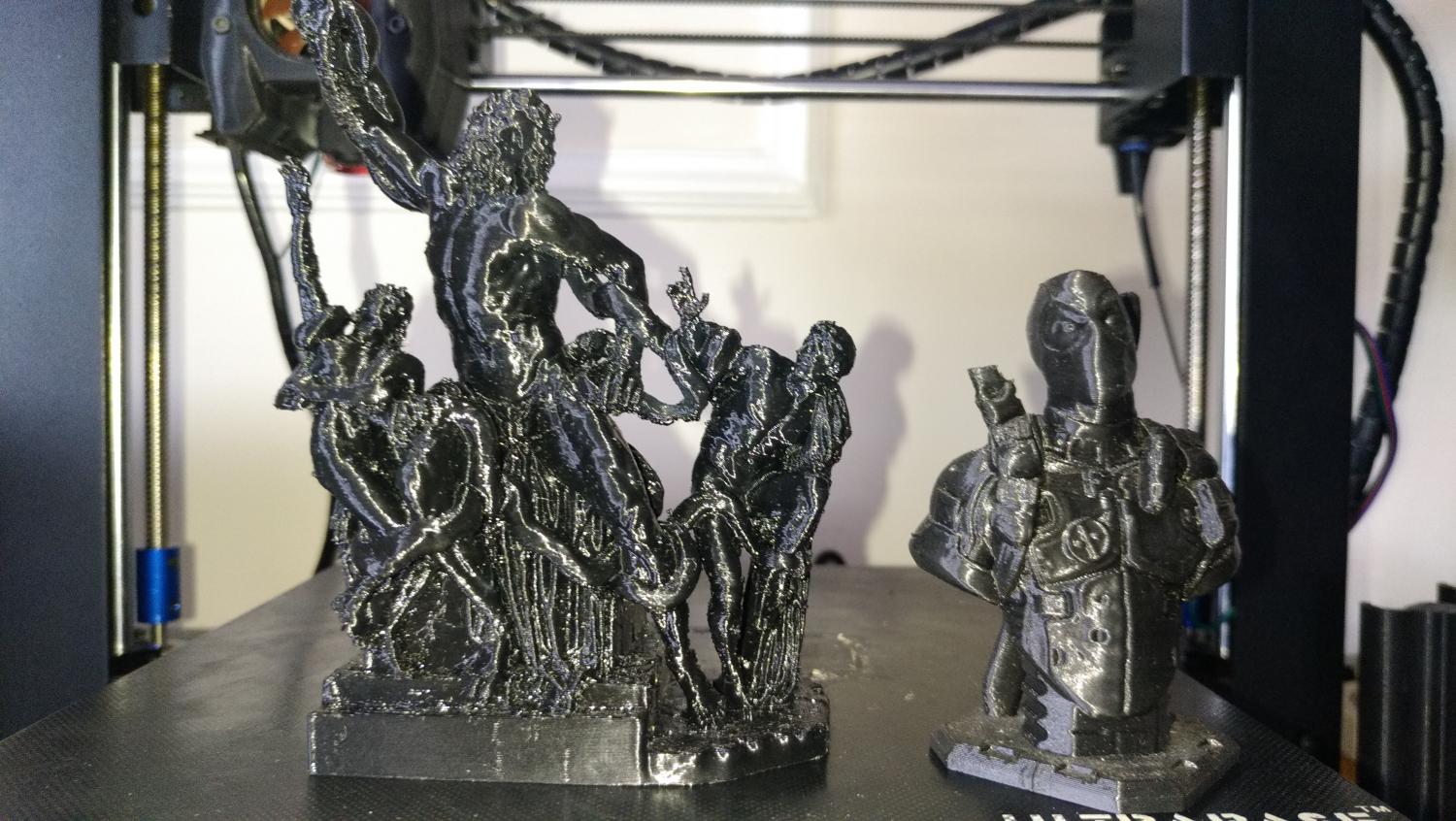

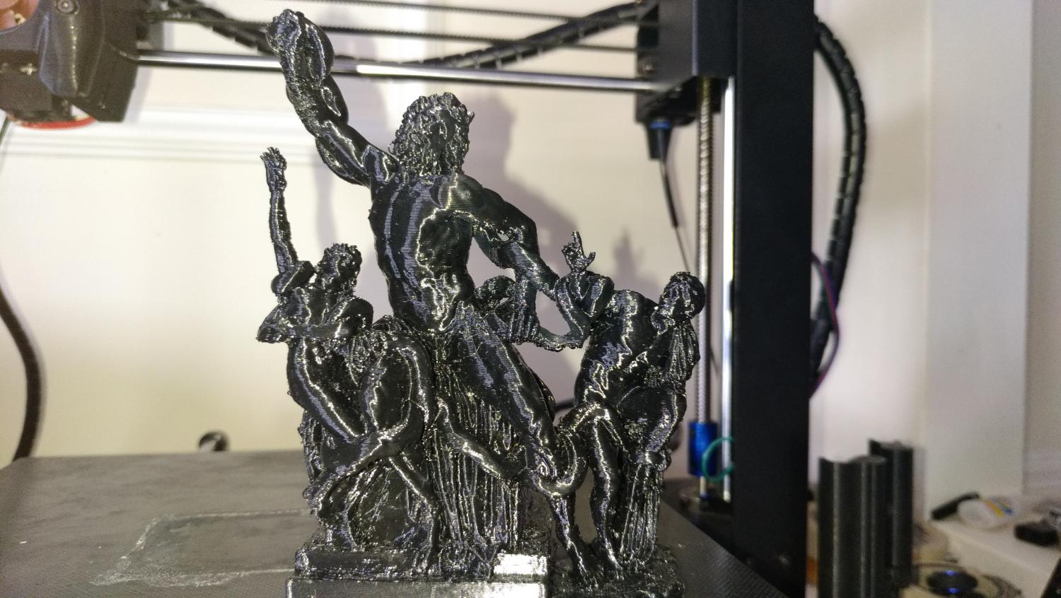

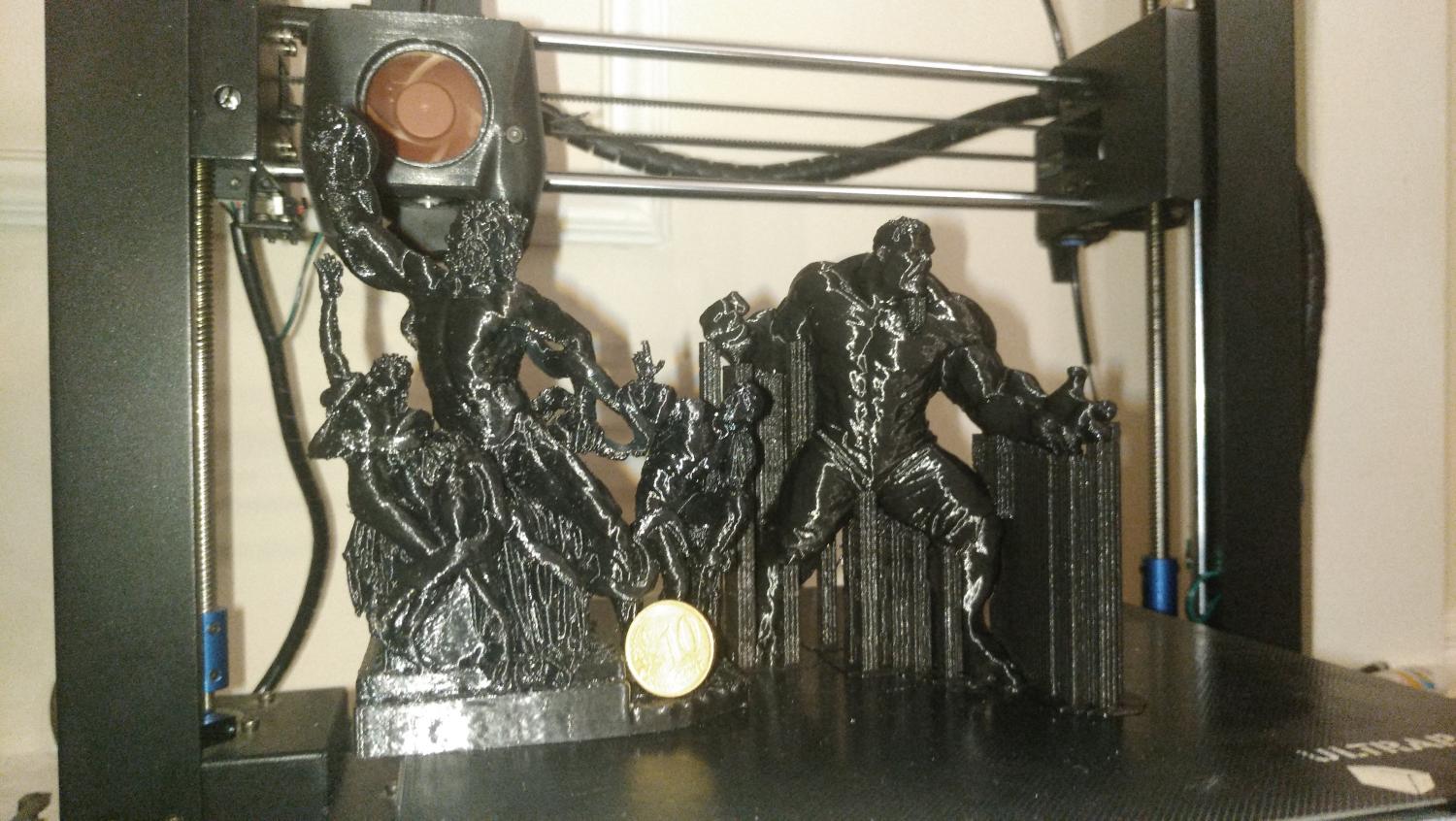

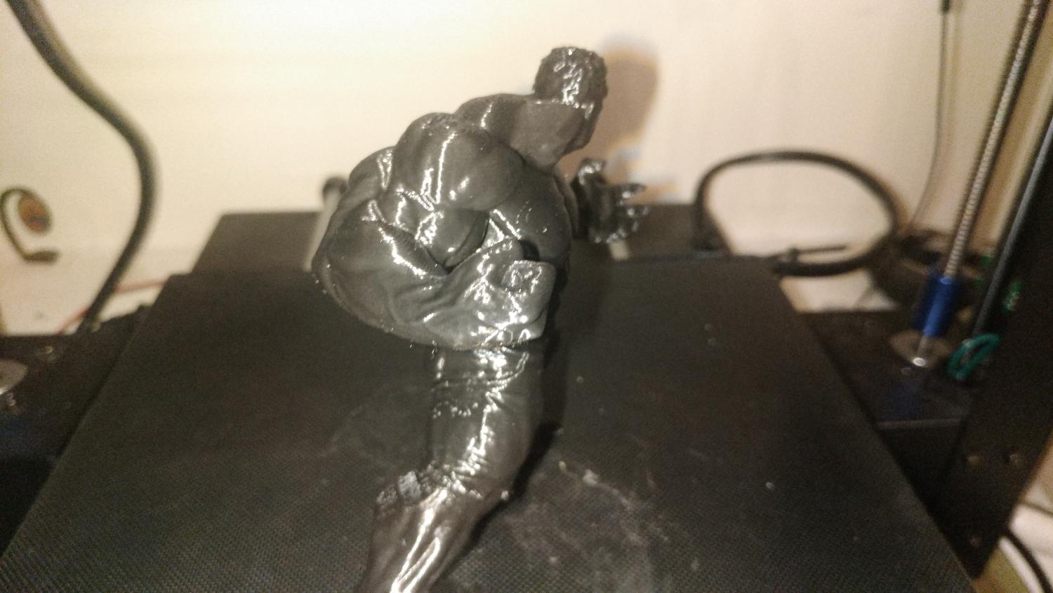

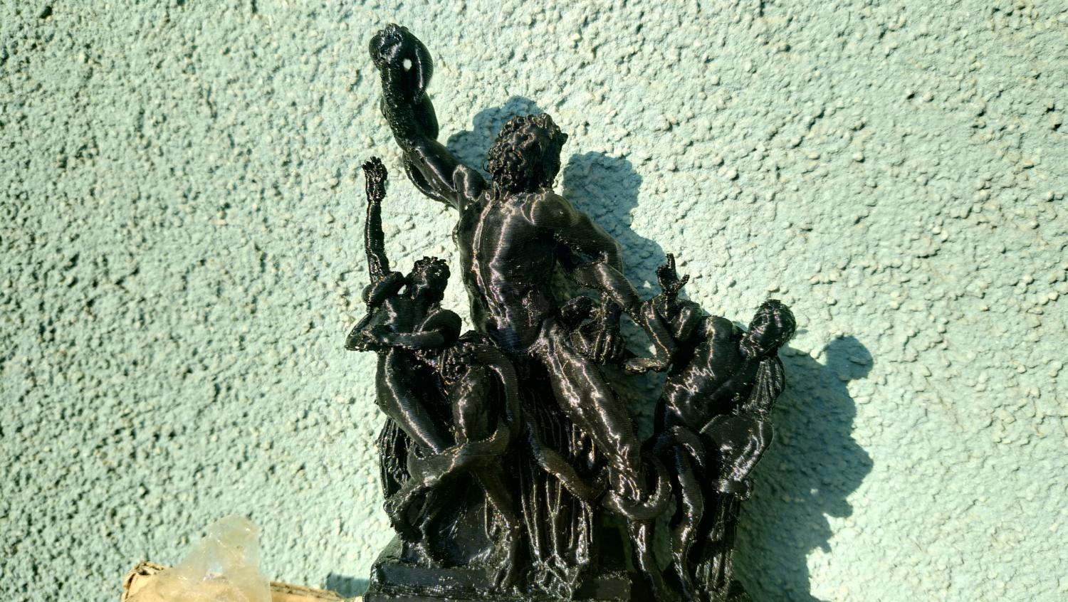

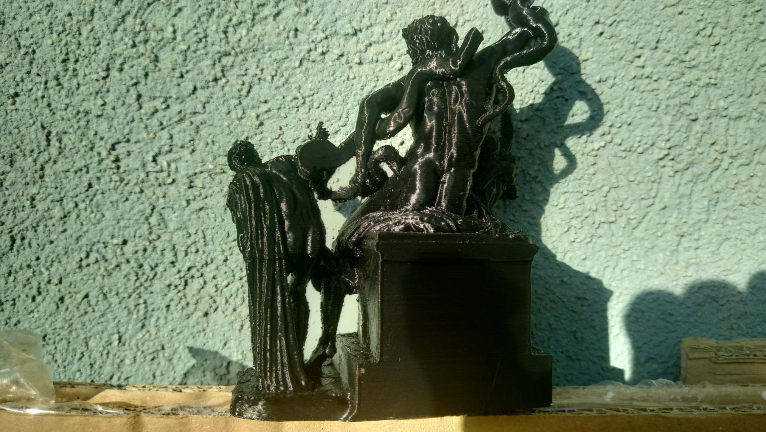

Tomto Inviato 11 Luglio 2019 Autore Inviato 11 Luglio 2019 è in pet . in pla sarebbe venuto meglio (il vecchio deadpool era venuto bene con il pla sunlu) . Era pieno di fili e supporti che hanno deteriorato la stampa in alcuni punti. Devo ancora finire di pulirlo comunque misura 125mm di altezza come nel file originale .Bisognerebbe usare un nozzle da 0.25 ma la stampa durerebbe troppo. Questa è solo dimostrativa di solito non faccio questo genere di stampe, perchè non mi interessano . Preferisco stampare alcuni miei concept 2 Cita

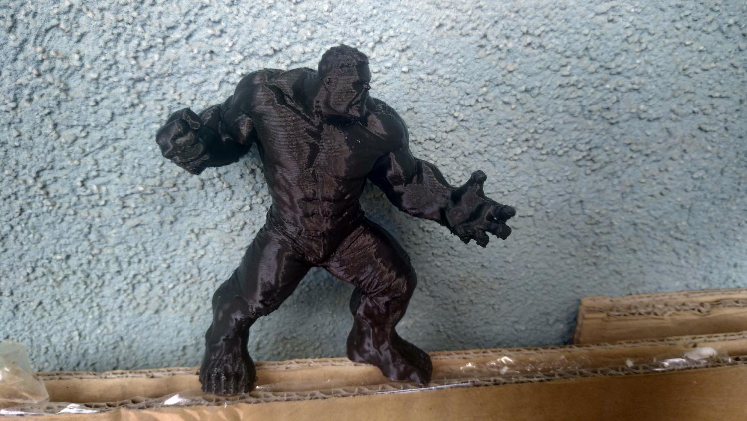

Tomto Inviato 12 Luglio 2019 Autore Inviato 12 Luglio 2019 Le partri in cui erano presenti i supporti non vengono bene ,ma è normale per il resto sono soddisfatto ...il bgm adesso va meglio di prima Hulk è 110 mm 1 1 Cita

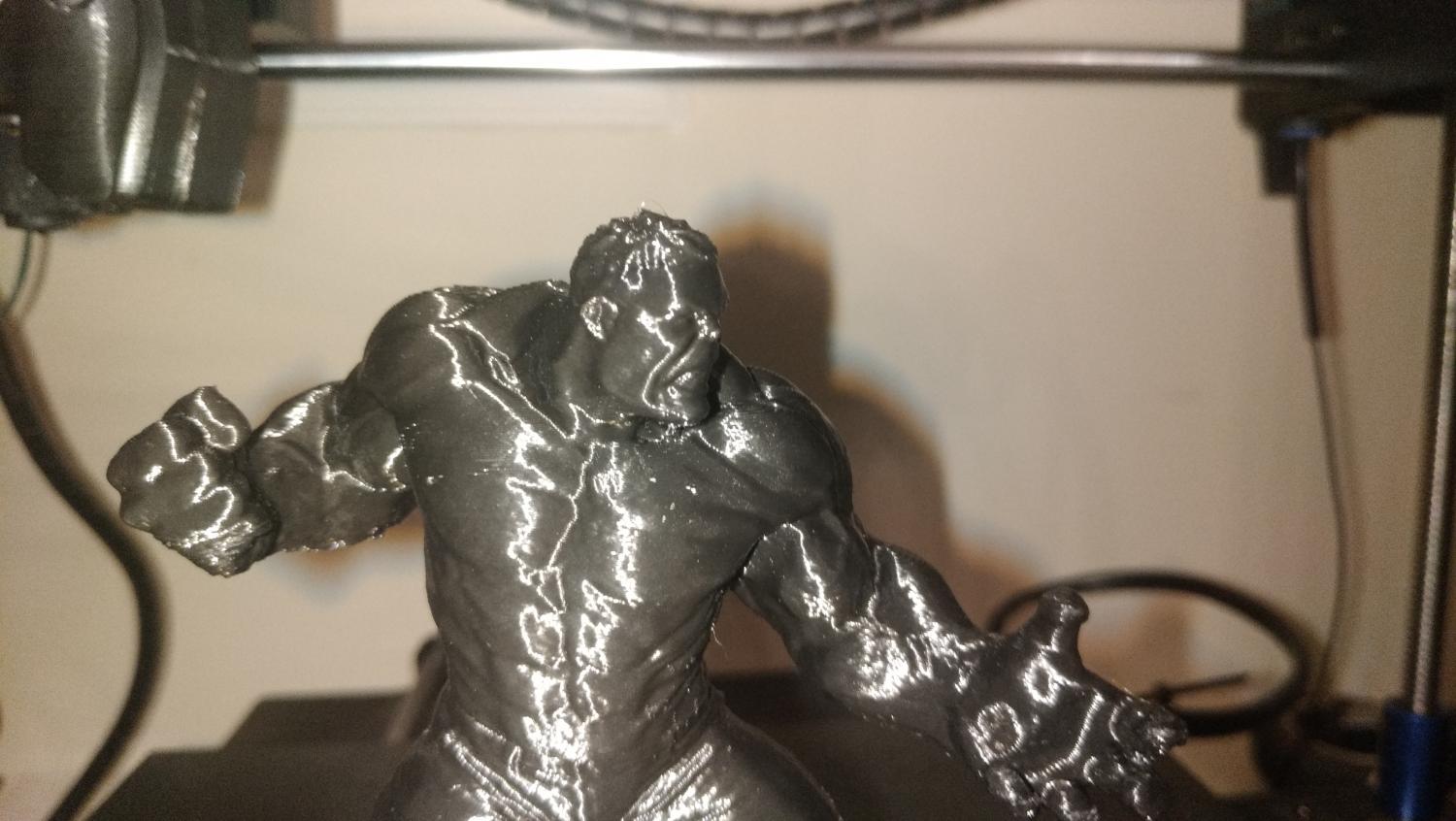

Davide87 Inviato 12 Luglio 2019 Inviato 12 Luglio 2019 Wow! Complimenti! @Tomto quale altezza di layer hai usato? Praticamente non si riescono a distinguere... 1 Cita
Tomto Inviato 12 Luglio 2019 Autore Inviato 12 Luglio 2019 44 minuti fa, Davide87 dice: Wow! Complimenti! @Tomto quale altezza di layer hai usato? Praticamente non si riescono a distinguere... guarda i layer è 0.2 non si vedono bene perchè è colpa anche del telefono domani riprovo a fare le foto con la luce del sole. Comunque anche dal vivo in particolare con hulk si vedono pochissimo ti devi avvicinare, ma è merito del pla sunlu + a 205 gradi mi viene cosi. anche con la 8 bit . ILlaocoonte è pet (non pet-g)a 215 gradi a 205 verrebbe come il sunlu ma fa oozing ci vorrebbe un direct ( che sto progettando a tempo perso ) Molto dipende dallo slicer e materiale perchè anche con la 8 bit e tmc avevo buoni risultati io cerco di usare sempre i soliti filamenti ho fatto molte prove . se cambi marca in continuazione va a finere che si fa un macello con i parametri. Io ho cercato di fare come farebbe un "brand" per ogni filamento ho un diversi parametro , retrazione e temperatura le regolo anche in base alla velocità e altezza layer. questo è il motivo per cui stampo solo un sunlu ed un pet della 3d Italy .....questo è il mio parere potrei anche sbagliare mi baso solo sulla mia esperienza ,non ho altri riferimenti Dimenticavo uso i nozzle della trianglelab sono cloni perfetti della e3d , il nozzle è molto sottovalutato quelli scrausi non sai mai se sono uno 0.4 effettivo o se sono decentrati 1 1 Cita

Tomto Inviato 13 Luglio 2019 Autore Inviato 13 Luglio 2019 4 ore fa, Davide87 dice: Poi della Ender 3 originale sarà rimasto veramente poco... 😅😅😅 Dillo a me...della i3 originale è rimasta la scocca , e qualcosa l' ho anche cambiata... comunque nella foto allegata si vedono i layer . ma ti assicuro che dal vivo si notano appena , si notano di più le imperfezioni dovute ai supporti , in particolare sotto le braccia (per questo c'è poco da fare). L' obiettivo della maccina era a pochi centimetri risulta difficile mettere a fuoco (perchè ho un telefono di merda) per quel che riguarda il bgm ti ha risposto @iLMario una cosa : in questo tipo di stampe non utilizzo mai lo z hop, mi crea solo casino.....almeno questo succede a me 2 Cita
