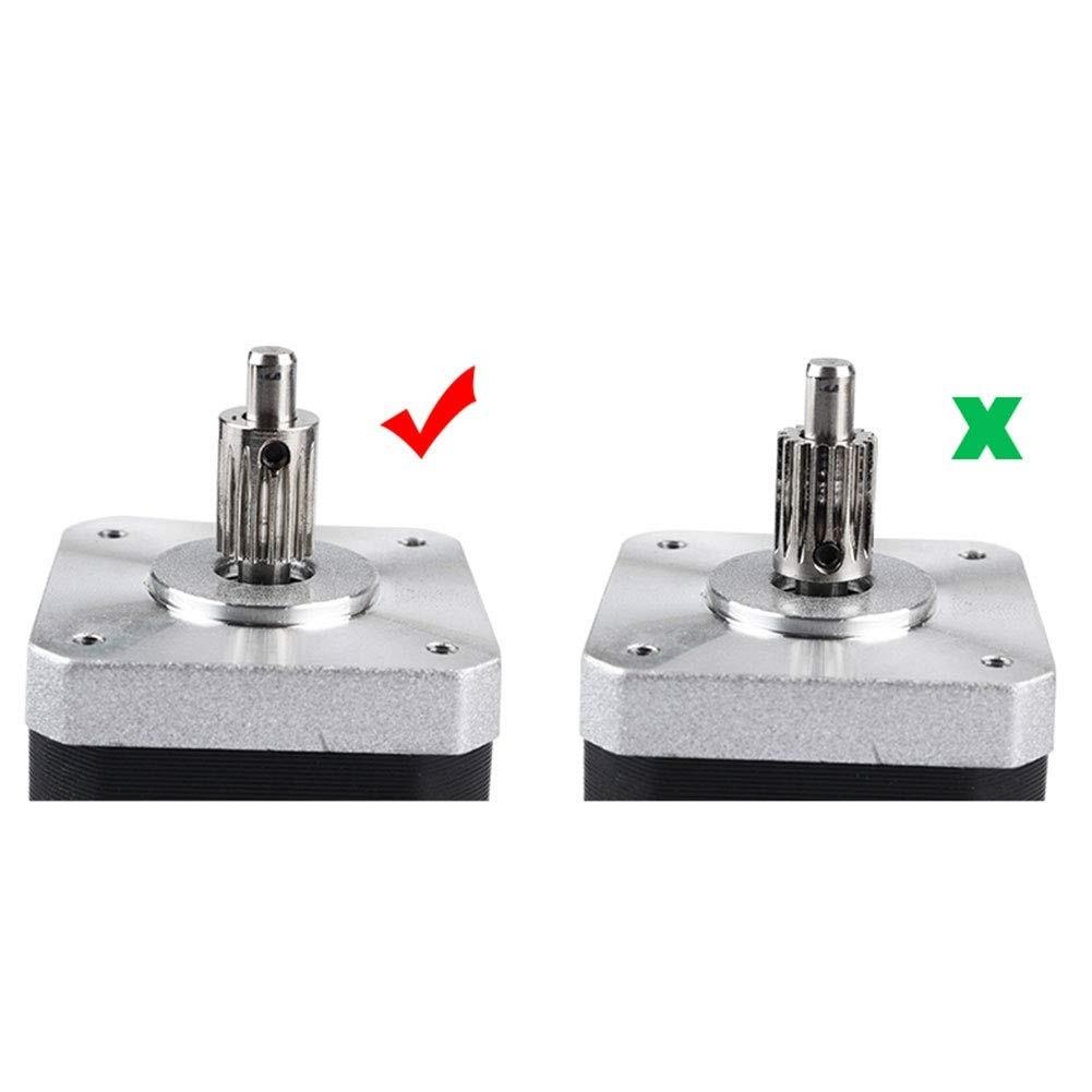

Tomto Inviato 16 Luglio 2019 Autore Inviato 16 Luglio 2019 7 minuti fa, Davide87 dice: Ho preso questo: https://www.amazon.it/gp/product/B07Q5RNRR6/ref=ppx_yo_dt_b_asin_title_o03_s00?ie=UTF8&psc=1 è quello con le istruzioni strane con i colori invertiti 😂 comunque penso vada bene non mi sembra di vedere differenze con il mio Cita
Davide87 Inviato 16 Luglio 2019 Inviato 16 Luglio 2019 2 minuti fa, Tomto dice: è quello con le istruzioni strane con i colori invertiti 😂 Infatti, guardando le foto, io avrei montato tutta la vita l'ingranaggio come a sinistra, e solo adesso noto che è così che devo fare... Ho messo la vref a 760 mA nel FW per l'estrusore e al momento gli step/mm 415 come da file trovato on line... poi ovviamente, come detto, lo sistemo 1 Cita
