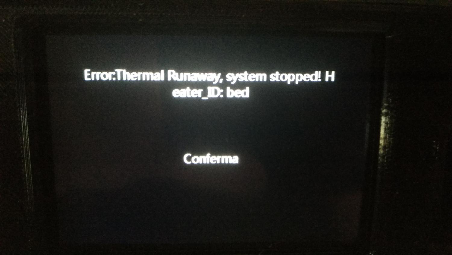

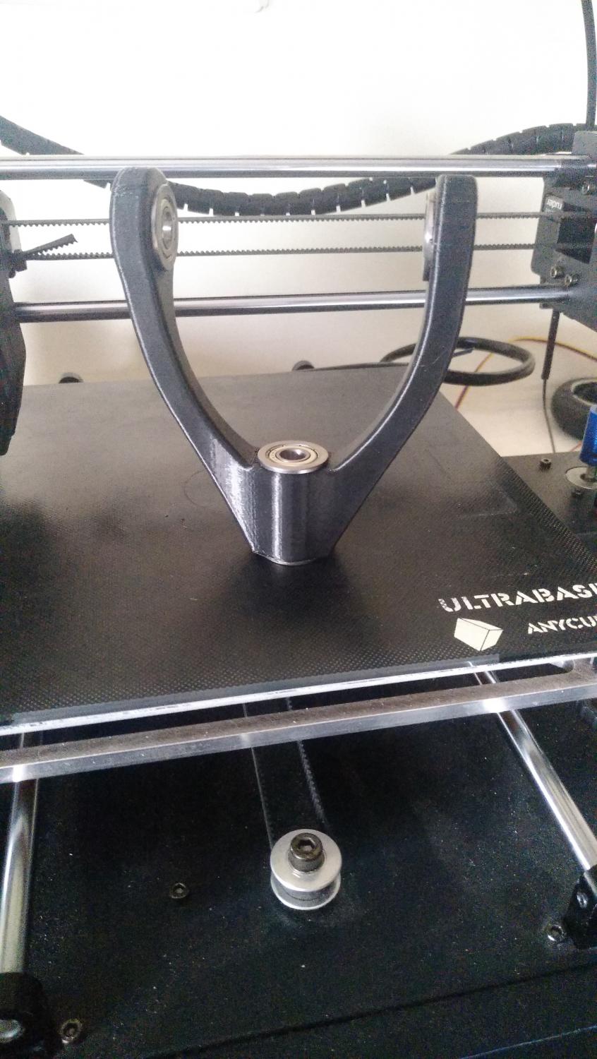

Tomto Inviato 16 Luglio 2019 Autore Condividi Inviato 16 Luglio 2019 ha portato a termine 3.5 ore di stampa (foto in allegato)..ma ne ho fatto partire una da 30 minuti e mi è comparso il messaggio di errore in allegato(miè successo già 2 volte). ho riacceso e ripartiva di nuovo . Da cosa può dipendere.....come mai si attiva la protezione? Ho notato che il bed era sceso di 4 gradi e non risaliva è andato tutto in blocco 1 Cita Link al commento Condividi su altri siti Altre opzioni di condivisione...
iLMario Inviato 16 Luglio 2019 Condividi Inviato 16 Luglio 2019 WOW hai stampato anche le pulegge? Merito della 32bit? Probabilmente devi fare il pidtune del bed, oppure regolare il termistore (hai selezionato quello corretto nel firmware?) L'errore in questione lo da quando il firmware nota un calo di temperatura improvviso, è una protezione per evitare che ti prenda fuoco la casa (ad esempio lui sta scaldando, si stacca o si spacca la sonda, senza tale protezione continuerebbe a scaldare all'infinito, con la protezione lui blocca tutto) NON disattivare il blocco, per nessun motivo. Risolvi il problema, non aggirarlo. Ne va della sicurezza. Cita Link al commento Condividi su altri siti Altre opzioni di condivisione...
Tomto Inviato 16 Luglio 2019 Autore Condividi Inviato 16 Luglio 2019 15 minuti fa, iLMario dice: WOW hai stampato anche le pulegge? Sono cuscinetti flangiati . é un concept............ é fatto con la 32 bit sono molto soddisfatto . Anche se probabilmente prenderò una stampante a resina di sicuro la fdm è quella che userò di più.... 21 minuti fa, iLMario dice: Probabilmente devi fare il pidtune del bed, come era il g code? 22 minuti fa, iLMario dice: oppure regolare il termistore (hai selezionato quello corretto nel firmware?) Boh ho messo il numero del marlin precedente.....non so se tra le due versioni di marlin cambia ma non penso Cita Link al commento Condividi su altri siti Altre opzioni di condivisione...
Tomto Inviato 16 Luglio 2019 Autore Condividi Inviato 16 Luglio 2019 M303 E-1 S60 C6 ? Cita Link al commento Condividi su altri siti Altre opzioni di condivisione...
Tomto Inviato 16 Luglio 2019 Autore Condividi Inviato 16 Luglio 2019 MI dice autotune fallito temperatura troppo alta . Pidtemp bed in marlin è decommentato il termistore è giusto è 100k corrisponde a 1 Cita Link al commento Condividi su altri siti Altre opzioni di condivisione...
Tomto Inviato 16 Luglio 2019 Autore Condividi Inviato 16 Luglio 2019 niente da fare stesso problema di ieri non scalda l'hotend e nemmeno il bed Cita Link al commento Condividi su altri siti Altre opzioni di condivisione...
Joker78 Inviato 16 Luglio 2019 Condividi Inviato 16 Luglio 2019 6 minuti fa, Tomto dice: niente da fare stesso problema di ieri non scalda l'hotend e nemmeno il bed Io cambierei il termistore, con uno più commerciale. Magari fai una pazzia è ne prendi uno originale. Cita Link al commento Condividi su altri siti Altre opzioni di condivisione...
