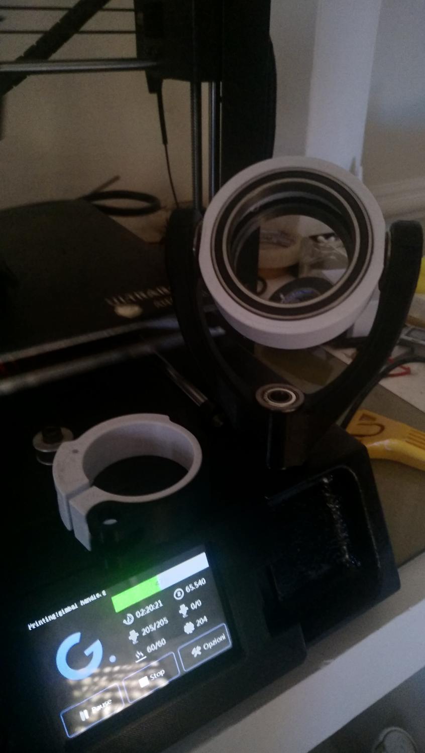

Tomto Inviato 19 Luglio 2019 Autore Inviato 19 Luglio 2019 Le sedi dei cuscinetti vengono bene....... 2 Cita
Tomto Inviato 20 Luglio 2019 Autore Inviato 20 Luglio 2019 non metterò il direct . mi fa perdere 60mm di volume di stampa in z portandolo a 145mm , troppo poco Cita
iLMario Inviato 20 Luglio 2019 Inviato 20 Luglio 2019 Ma cosa stai stampando? Cosa sono quelle cose rotonde? Cita
Tomto Inviato 20 Luglio 2019 Autore Inviato 20 Luglio 2019 24 minuti fa, iLMario dice: Ma cosa stai stampando? Cosa sono quelle cose rotonde? é un concept per stabilizzatori di camere cinematografiche....quello che vedi è solo una minima parte .....ma non stamperò tutto non ne ho bisogno , mi serve per avere un'idea "tangibile "di alcune cose... 1 Cita
