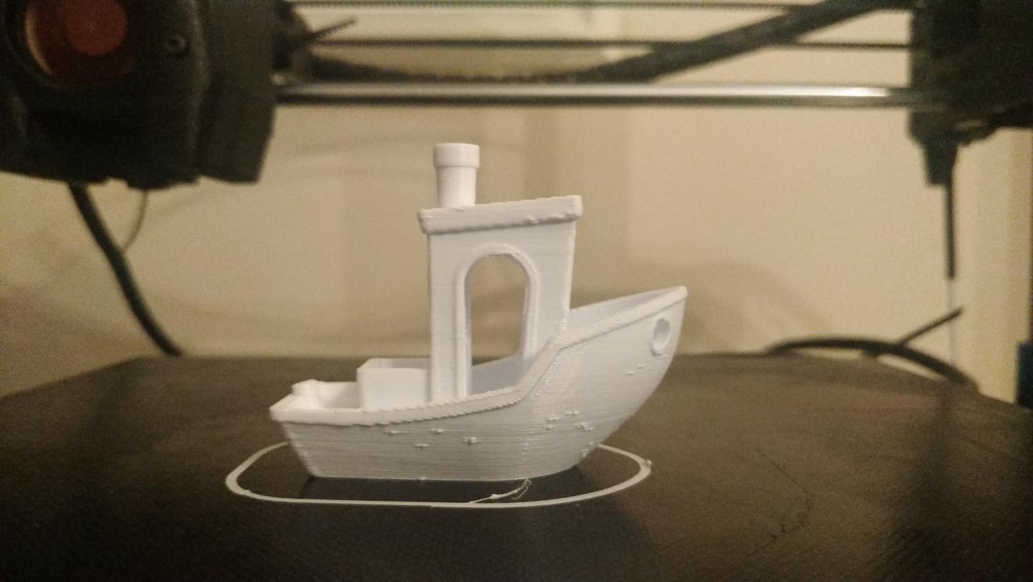

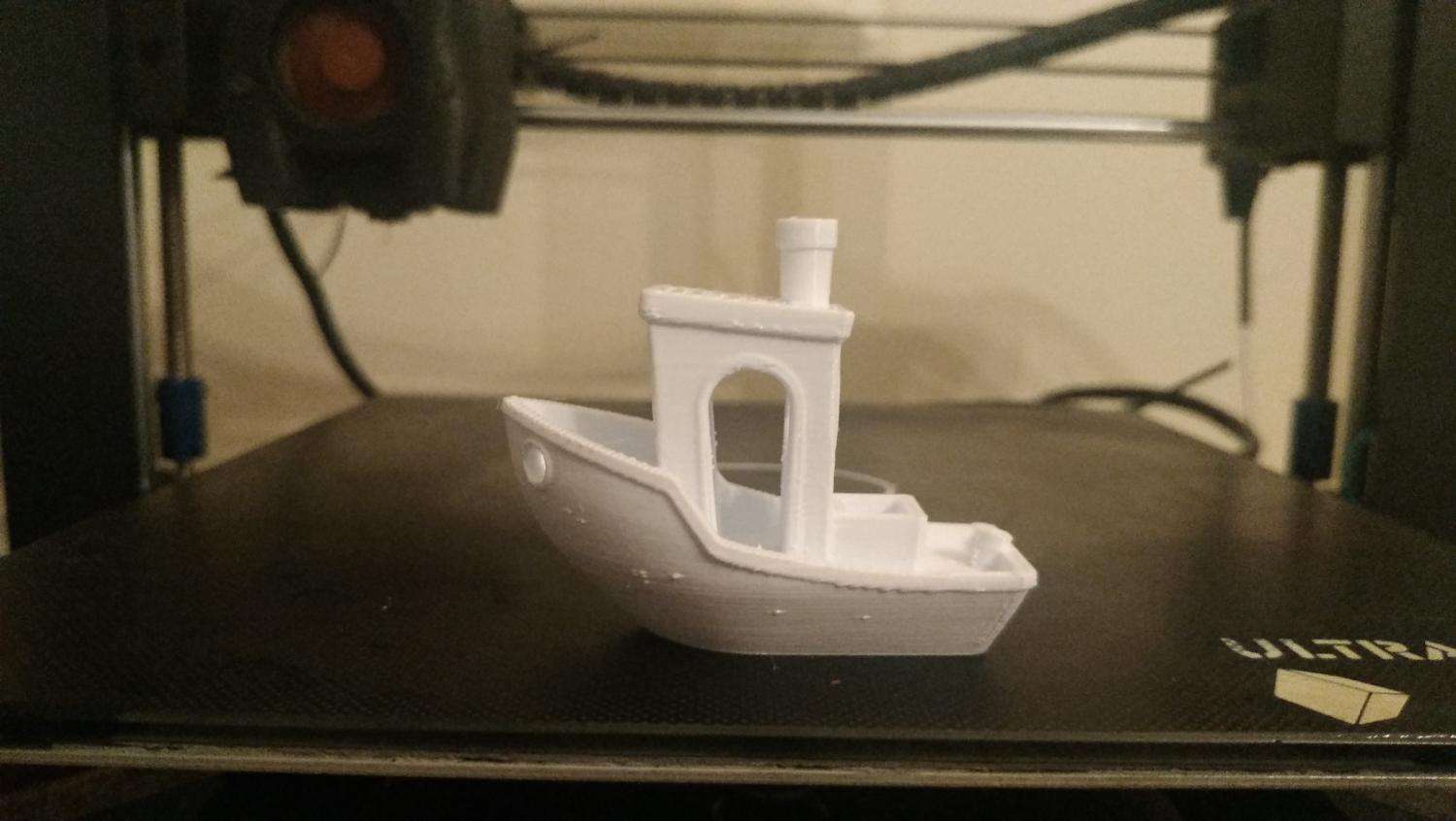

Tomto Inviato 22 Luglio 2019 Autore Inviato 22 Luglio 2019 @Joker78 grazie. @iLMario sto stampando una benchy in pet bianco viene bene se non fosse per piccoli blob. Secondo te è colpa anche della gola (ho cambiato hotend e ha quella in teflon) dopo posto la foto Cita
Tomto Inviato 22 Luglio 2019 Autore Inviato 22 Luglio 2019 trattandosi della benchy non si può non mettere la cucitura in random sarebbe barare. Nei punti in cui ci sono i blob io ho sempre avuto piccoli buchi. Questo è un fallimento sicuramente dovuto al cambio della gola (che sicuramente avrà un tubo teflon da fare schifo) lo scafo fa schifo è stato rovinato nelle ripartenze e relativi blob . é bene pubblicare anche le stampe venute male Cita
Tomto Inviato 22 Luglio 2019 Autore Inviato 22 Luglio 2019 in marlin avevo il feedrate della retrazione a 25mm/s anche se impostavo di più ovviamente rimaneva fermo a questo valore . Ho rimesso le accelerazioni a 1200m/s y 1800m/s x e 1200 di acc. di stampa (i miei soliti valori con cui mi sono sempre trovato bene) e junction 0.02 00.8 è troppo. con le acc. che uso è come fosse un jerk 15 (tanto per dire ) Domani riproverò la benchy *errata corrige il feedrate era apposto Cita
iLMario Inviato 22 Luglio 2019 Inviato 22 Luglio 2019 Ah però un bello schifo. Anche io comincio a pensare alla gola infatti ho già nel carrello un intero hotend in pezzi sfusi da trianglelab. Hanno un ottone placcato che conduce mostruosamente più dell'alluminio e del rame, idem il relativo nozzle e gola in lega titanio-alluminio . Ordino tutto doppio così un kit intero lo metto nella Geeetech e l'altro nella blv Te se hai modo di mettere il PTFE, prova a stampare con teflon, se migliora, il problema è la gola. Io l'ultima volta che ho provato a rimettere il teflon ho fatto un macello 1 Cita
Tomto Inviato 22 Luglio 2019 Autore Inviato 22 Luglio 2019 Il 22/07/2019 at 20:37, iLMario ha scritto: Ah però un bello schifo. Anche io comincio a pensare alla gola infatti ho già nel carrello un intero hotend in pezzi sfusi da trianglelab. Hanno un ottone placcato che conduce mostruosamente più dell'alluminio e del rame, idem il relativo nozzle e gola in lega titanio-alluminio . Ordino tutto doppio così un kit intero lo metto nella Geeetech e l'altro nella blv Te se hai modo di mettere il PTFE, prova a stampare con teflon, se migliora, il problema è la gola. Io l'ultima volta che ho provato a rimettere il teflon ho fatto un macello Expand è la gola sicuramente ho cambiato l'hotend ieri. Ma di sicuro e una gola di merda ......sti blob non li ho mai avuti li ho visti ieri su una stampa e oggi ho fatto la benchy per vedere cosa veniva fuori....mi è preso un colpo adesso metterò quella del vecchi hotend e ordino le nuove da trianglelab ....domani ristampo la benchy ... Cita
iLMario Inviato 22 Luglio 2019 Inviato 22 Luglio 2019 Il 22/07/2019 at 20:48, Tomto ha scritto: è la gola sicuramente ho cambiato l'hotend ieri. Ma di sicuro e una gola di merda ......sti blob non li ho mai avuti li ho visti ieri su una stampa e oggi ho fatto la benchy per vedere cosa veniva fuori....mi è preso un colpo adesso metterò quella del vecchi hotend e ordino le nuove da trianglelab ....domani ristampo la benchy ... Expand Io ci sto combattendo da un po' Devo rimediare una gola come si deve, ma 20 euro per la microswiss inox non mi piace. Fosse stata titanio si, ma inox no, trasmette comunque molto più calore del titanio Cita
