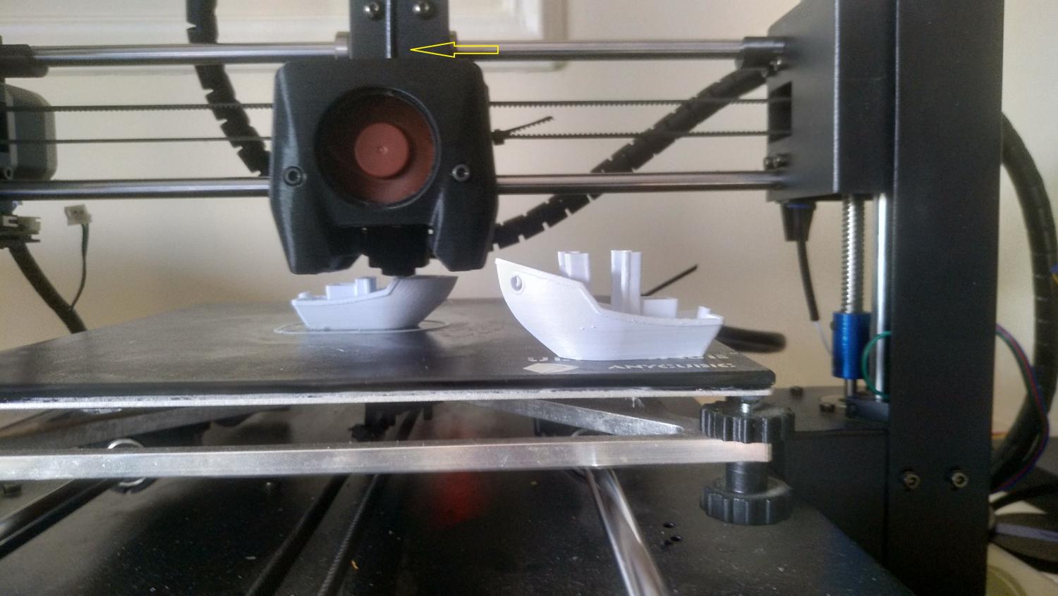

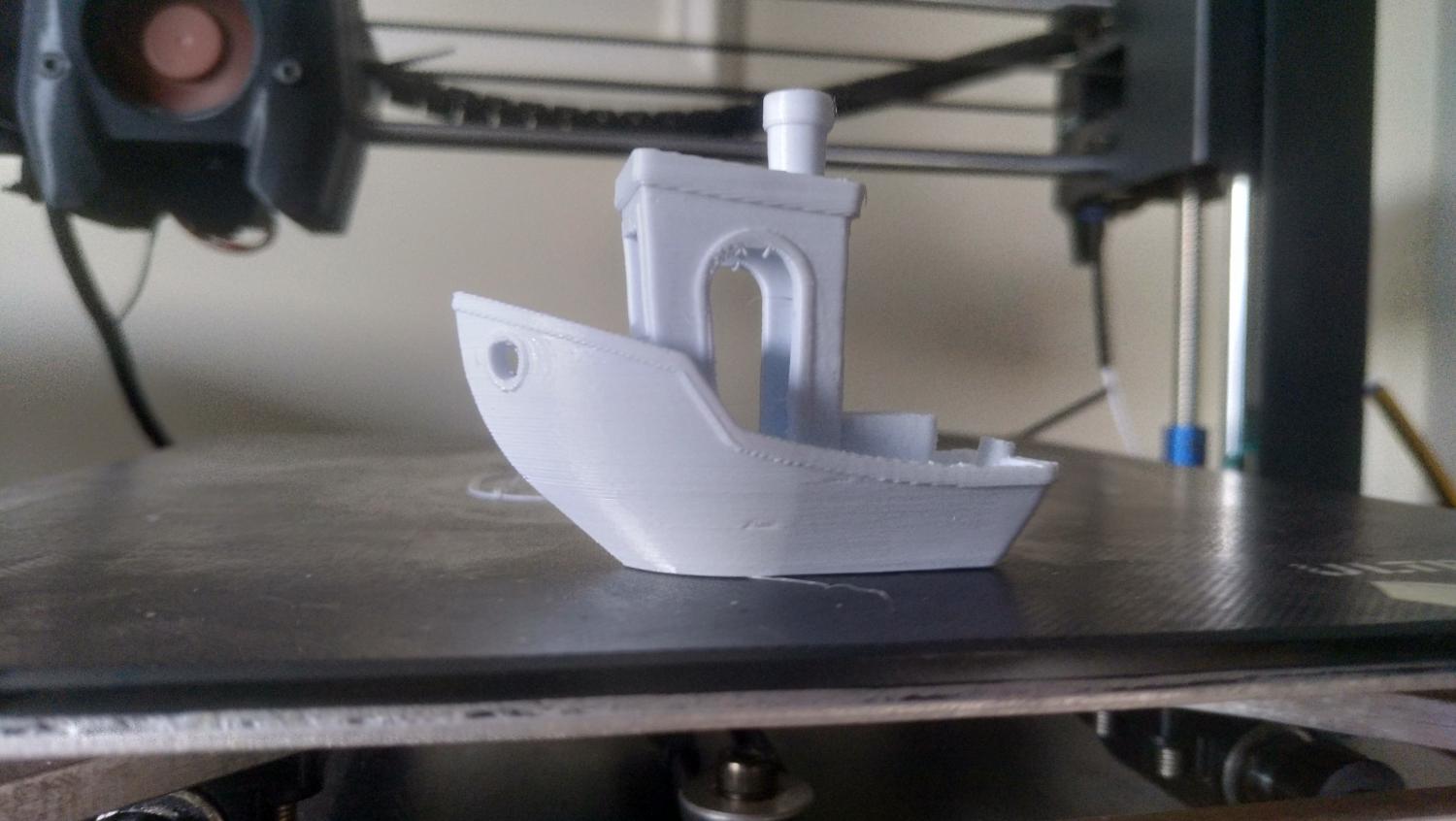

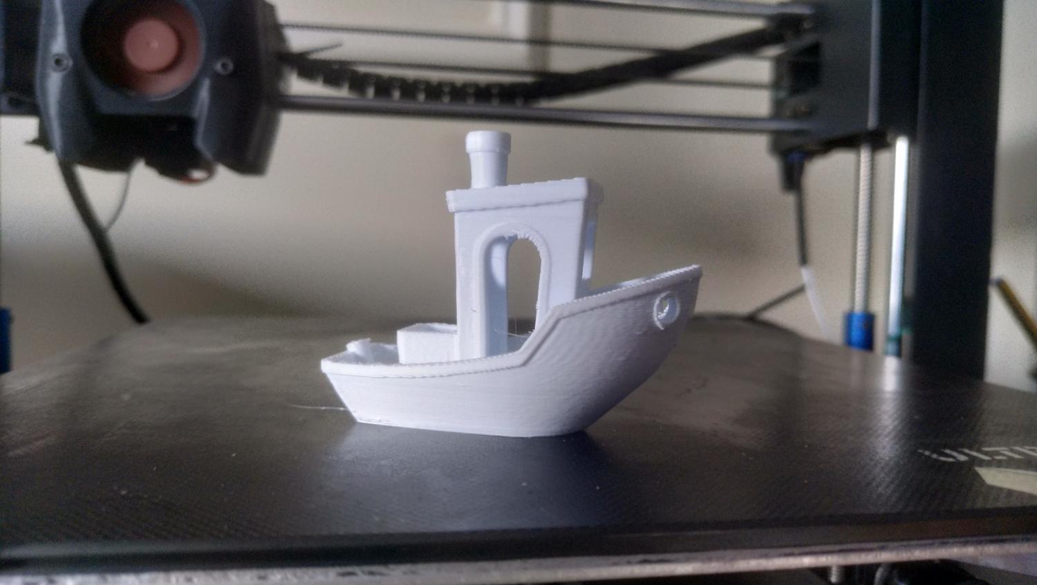

Tomto Inviato 23 Luglio 2019 Autore Condividi Inviato 23 Luglio 2019 nel punto indicato dalla freccia avevo dimenticato di mettere la fascetta sul pneumatico del nuovo hotend .Sto ristampando e lo scafo sembra apposto . La mezza benchy ha solo due blob ma stavo provando settaggi diversi rispetto a quelli che uso di solito......ho stoppato la stampa.... scoperto dove era il problema sono tornato a stampare con i soliti parametri. Cita Link al commento Condividi su altri siti Altre opzioni di condivisione...
iLMario Inviato 23 Luglio 2019 Condividi Inviato 23 Luglio 2019 Quindi era la gola? Cita Link al commento Condividi su altri siti Altre opzioni di condivisione...
Tomto Inviato 23 Luglio 2019 Autore Condividi Inviato 23 Luglio 2019 15 minuti fa, iLMario dice: Quindi era la gola? Anche la gola trattandosi di pet e non pla sono comunque soddisfatto , i fili sotto le arcate sono dovuti alla non possibilità di aumentare la velocità ventola con questo materiale (anche se con il nero viene perfetta ,parametri ponte a parte) c' è il ghost ma devo ancora sistemare la junction . Con il jerk non lo ho ma la junction mi da linee piùdefinite 1 Cita Link al commento Condividi su altri siti Altre opzioni di condivisione...
