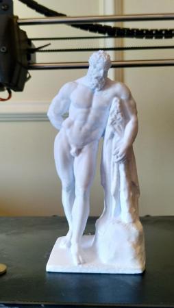

Tomto Inviato 29 Luglio 2019 Autore Inviato 29 Luglio 2019 3 ore fa, iLMario dice: Ma è PET bianco o PLA marmo? Vedo che ha warpato leggermente E' pet della ice (vedi video ),discreto ma la viscosità di questo bianco rispetto al nero è molto più bassa (o più alta?mi confondo) in pratica rimane troppo fluido ,percola. Nella benchy ho domato i blob ,ma anche usando gli stessi parametri anche in questa stampa (eccetto la testa che ho dovuto stampare a bassisima velocità) in alcuni punti si sono ripresentati , se fai uno zoom della foto si vedono in particolare sul braccio. La stampa "passa" ma la ritengo compromessa ...con il pla bianco verrebbe perfetta prenderò il pet bianco della 3d italy, se è come quello nero è di livello superiore. 3 ore fa, iLMario dice: Non mi è chiara una cosa: come mai vedo 5 centesimi in supporti? Cosa c'è da supportare in quella base? Non è piatta? Ho stampato con una inclinazione all'indietro di 25 gradi , altrimenti il volto ,che guarda in basso ,avrebbe perso dettagli per eccessivo overhang. I 5 centesimi li ho messi per far capire la grandezza della stampa 130 mm di altezza e in modo da confrontarla con la misura della testa molto piccola 3 ore fa, iLMario dice: Sistema brevettato cioè? È ironico? Non ho capito Colla e sputo pet.mp4 1 Cita

Tomto Inviato 29 Luglio 2019 Autore Inviato 29 Luglio 2019 Allora: microstep 1/16 intepolati a 256 microstep 1/64 nativo senza interpolazione Risultato del confronto , comparatore alla mano è parità la precisione di posizionamento è la stessa. Si parla di micron che su stampanti come queste non sono nemmeno misurabili .1/16 basta e avanza 1/64 perdi solo coppia . Nei driver economici come pure gli lv 8729 il microstep da 1/64 in poi serve solo ad avere un segnale fluido con conseguente riduzione del rumore . Ci sarà una ragione se esistono motori ad alta risoluzione ed encoder. Makerfodge roboze stratasys ..... le macchine diciamo industriali li usano (almeno le versioni pro) nelle nostre macchine non c'è un vero punto zero e i motori senza encoder non si posizioneranno mai nello stesso identico punto (differenze che non si noteranno mai in stampa) anche mettere motori da 0.9 per avere "precisione "non ha senso non si noterà mai la differenza anche con la migliore delle meccaniche chi ha gli step a 1/64 nativi o anche più e sostiene di avere una stampante "più precisa" provi a stampare il file allegato . se una volta stampato "la trottola" all' interno del cilindro si sfila e scorre tranquillamente ed in maniera ripetibile ad ogni stampa in quel caso avreste ragione . ma il più delle volte rimane saldata .... questofile secondo me è tosto anche per la zortrax i dico che che non ci riesce ....sentiamo il parere di @Fonzy ------------------------------------------------------------------------------------------------------------------------------------------------------------------ Concludo con il mio solito epilogo : è solo la mia opinione posso sbagliare ,ogni parere contrario è bene accetto , e niente di quanto scritto a uno scopo provocatorio.......mi diverto a giocare al "Mythbuster"😂 80.STL Cita
iLMario Inviato 29 Luglio 2019 Inviato 29 Luglio 2019 12 minuti fa, Tomto dice: se una volta stampato "la trottola" all' interno del cilindro si sfila e scorre tranquillamente ed in maniera ripetibile ad ogni stampa in quel caso avreste ragione . ma il più delle volte rimane saldata .... Non può riuscirci. Per quanto valida ed affidabile è pur sempre una FDM senza encoder da quel che so. Per encoder intendi il ciclo chiuso? O sono due cose diverse? Cita
