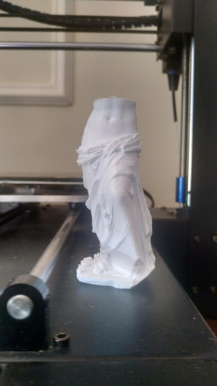

Tomto Inviato 30 Luglio 2019 Autore Condividi Inviato 30 Luglio 2019 niente da fare il nozzle ha impattato contro i supporti durante uno spostamento veloce li ha spaccati ho dovuto interrompere la stampa aumento la densità dei supporti e provo con un leggero zhop Cita Link al commento Condividi su altri siti Altre opzioni di condivisione...
Joker78 Inviato 30 Luglio 2019 Condividi Inviato 30 Luglio 2019 1 minuto fa, Tomto dice: niente da fare il nozzle ha impattato contro i supporti durante uno spostamento veloce li ha spaccati ho dovuto interrompere la stampa aumento la densità dei supporti e provo con un leggero zhop È l'unico modo, ma fin dove sei arrivato la stampa stava venendo spettacolare. 1 Cita Link al commento Condividi su altri siti Altre opzioni di condivisione...
Tomto Inviato 30 Luglio 2019 Autore Condividi Inviato 30 Luglio 2019 12 minuti fa, Joker78 dice: È l'unico modo, ma fin dove sei arrivato la stampa stava venendo spettacolare. il bello che questa è la venere senza braccia (quella del Louvre) già è monca per cazzi suoi...ma addirittura tagliata in due!!!😂😂 1 1 Cita Link al commento Condividi su altri siti Altre opzioni di condivisione...
Joker78 Inviato 30 Luglio 2019 Condividi Inviato 30 Luglio 2019 3 minuti fa, Tomto dice: il bello che questa è la venere senza braccia (quella del Louvre) già è monca per cazzi suoi...ma addirittura tagliata in due!!!😂😂 È più realistica 😂 Cita Link al commento Condividi su altri siti Altre opzioni di condivisione...
