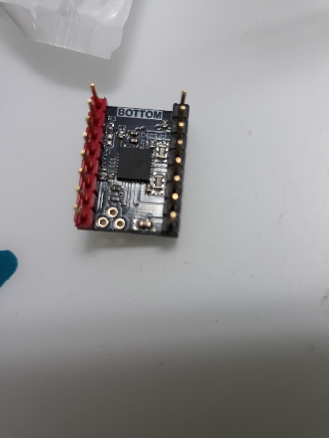

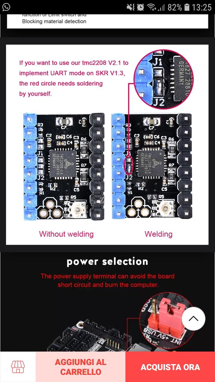

Davide87 Inviato 31 Luglio 2019 Inviato 31 Luglio 2019 Il 29/07/2019 at 15:06, Davide87 ha scritto: La stampante si accende e dice TMC non risponde, il TMC è sicuramente andato, ha sfiammato e si vede chiaramente che è bruciato... spero sia andato solo quello e non altro... ho ordinato i TMC di ricambio su amazon perchè in casa non ne avevo più (il quinto arrivato insieme alla scheda era stato sacrificato sulll'altare della saldatura per imparare a fare il microponticello per la modalità UART, scherzi a a parte è stato il primo che ho provato a saldare e ho stagnato anche una resistenza vicina e ho paura a provarlo per evitare ulteriori danni)... come detto speriamo sia solo il TMC, ORA,😕 ovviamente dopo tutto il casino, ne ho approfittato per odrinare un po' i cavi... Expand Sembra fosse solo il TMC, questa mattina sono arrivati e dopo aver sostituito quello bruciato, adesso sembra andare tutto... Però ho un dubbio per il quale volevo la vostra opinione: quando mi sono arrivati i TMC 2208 insieme alla SKR v1.3 per metterli in modalità uart, ho saldato il ponticello come da immagine dal sito della bigtreetech che vedete sotto. Oggi quelli che sono arrivati hanno una resistenza saldata dove avrei dovuto fare il ponticello, significa che non serve fare altro da questo punto di vista, giusto? Scusate per la domanda banale, ma sull'elettronica ho bisogno di conferme... Cita
Tomto Inviato 31 Luglio 2019 Autore Inviato 31 Luglio 2019 Il 31/07/2019 at 11:36, Davide87 ha scritto: Sembra fosse solo il TMC, questa mattina sono arrivati e dopo aver sostituito quello bruciato, adesso sembra andare tutto... Però ho un dubbio per il quale volevo la vostra opinione: quando mi sono arrivati i TMC 2208 insieme alla SKR v1.3 per metterli in modalità uart, ho saldato il ponticello come da immagine dal sito della bigtreetech che vedete sotto. Oggi quelli che sono arrivati hanno una resistenza saldata dove avrei dovuto fare il ponticello, significa che non serve fare altro da questo punto di vista, giusto? Scusate per la domanda banale, ma sull'elettronica ho bisogno di conferme... Expand DA quello che vedo sono già pronti . 1 Cita
Davide87 Inviato 31 Luglio 2019 Inviato 31 Luglio 2019 Con questo tipo allora è veramente semplice usarli! Ormai è alla portata di tutti praticamente... Basta avere un minimo di idea sul fw, ma neanche troppo all'inizio, poi se uno vuole adattarlo di più alle proprie esigenze c'è sempre tempo... 1 Cita
