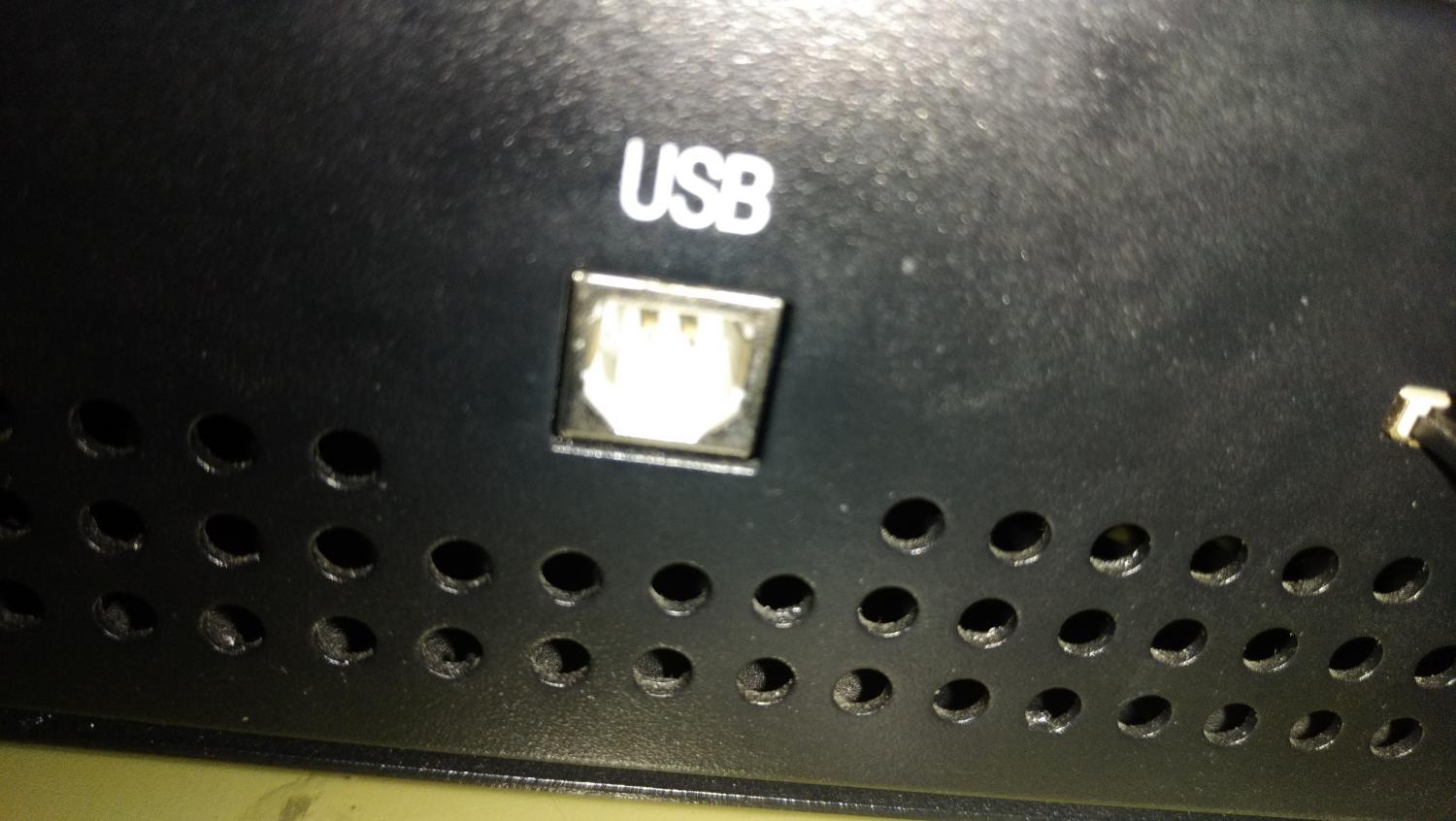

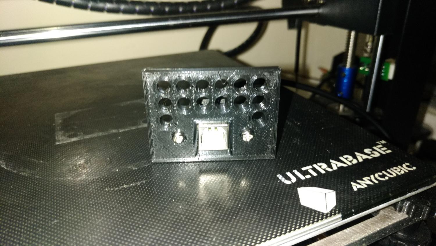

Procedo a piccoli passi . Non ho avuto tempo di smontare la stampante ma ho stampato un adattatore,di mia creazione, per la prolunga usb ,che andrà posizionato all'interno senza stravolgere " l'estetica" della stampante .
1495696555_ADAT2.thumb.jpg.c592beb4002aa1b7c61a5dbdce9281c6.jpgADAT.thumb.jpg.74b44209ee19bef694a6d3ef2662d121.jpg

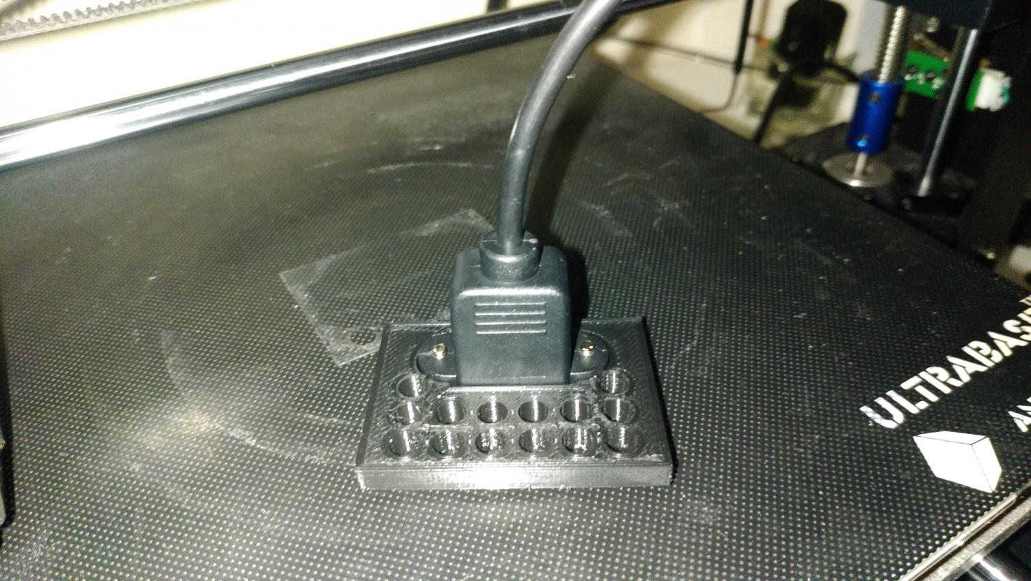

E dovrà mimetizzarsi con con la scocca dove c'è l'attuale usb integrata nella trigorilla. 268856752_ADAT3.thumb.jpg.78ba3505a860a1eb97e9a42a15a9f9b9.jpg
22 minuti fa, iLMario dice:
Tutti quei buchi perché?
Sulla stampante sono per la ventilazione. Sull'adattatore li ho ho messi per ....adesso che ci penso perché li ho messi ?tanto andrà tutto all'interno..boh l'intenzione era quella di non "tappare" i fori ma ce ne sono una marea, non comprometterà mai il ricircolo d'aria!!!! So' rincojonito nun c'è niente da fà😂😂

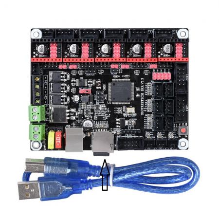

@invernomuto @iLMario scusate mi sorge un dubbio : quando farò l'upload del Marlin, devo togliere la micro usb persente sulla SKR ? Oppure la devo formattare e quindi togliere il firmware smoothie e rimetterla , prima di fare l'upload?
14 minuti fa, Tomto dice:
Io ho sempre flashato con la SD.
Nel dubbio toglila, non ti costa niente
