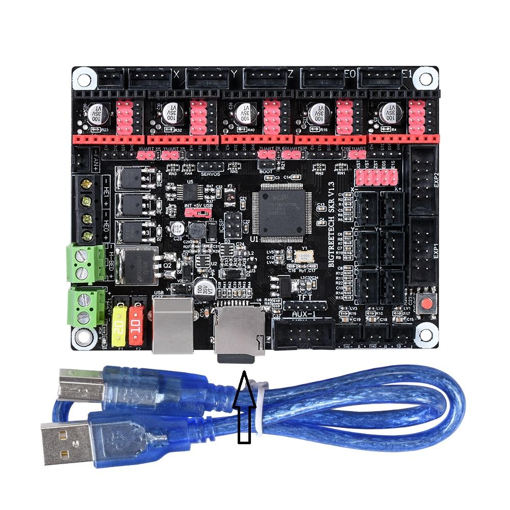

mi era venuto il dubbio ,ma ripensandoci .Marlin non viene caricato sulla sd come il firmware smoothie ,ma sulla scheda stessa ,nella memoria flash . Giusto?
1 minuto fa, Tomto dice:
Esatto

@invernomuto @iLMario scusate mi sorge un dubbio : quando farò l'upload del Marlin, devo togliere la micro usb persente sulla SKR ? Oppure la devo formattare e quindi togliere il firmware smoothie e rimetterla , prima di fare l'upload?
Non ho capito bene la domanda, per l'installazione del Marlin con queste schede non puoi flashare direttamente sulla scheda come fai per una 8 bit, devi compilare il tutto e ti trovi il file BIN nella cartella \.pioenvs\LPC1768. Se non ho capito male prendi il bin e lo sposti nella SD, alimenti la scheda, attendi un tot di secondi (almeno una decina) e lui se la flasha, se togli la SD non dovresti più trovare il file bin dentro.
C'era qualcosa che non mi tornava ,ho fatto bene a chiedere....grazie mille

DImenticavo, occhio anche al jumper in centro che devi cambiare se la colleghi al solo USB oppure ai 12/24v.

Bella domanda. Immagino che il produttore ti debba fornire uno strumento per colloquiare con la mainboard attraverso la porta COM (un software che ti permetta di fare il flash del firmware). In sintesi, compili il firmware su PC tramite Visual Code e Platform I/O, generi il file .bin da flashare e poi flashi con apposto software. In Arduino è tutto nello stesso strumento (compili lo sketch e poi fai il load dopo aver impostato la com e la board corretta), nel caso delle schede a 32 bit non esiste uno strumento unico... La SKR in automatico flasha il file ,bin che metti nella SD per cui non serve un flasher.

Io mi ero già premunito . Ho un sd card aggiuntiva che si collega allo schermo touch, con una prolunga. Il bello che anche il display ha la porta sd con il fw  a parte., e sebbene ci sia una porta usb anche su questa si può mettere solo i firmware. Anche se una delle due è libera non la posso usare per caricarci i g-code...
