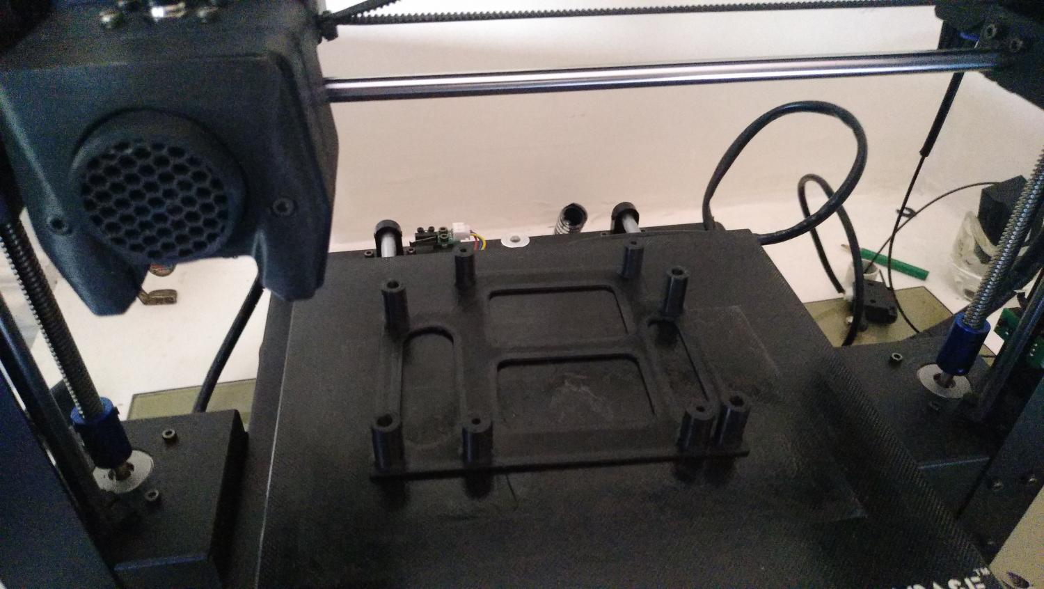

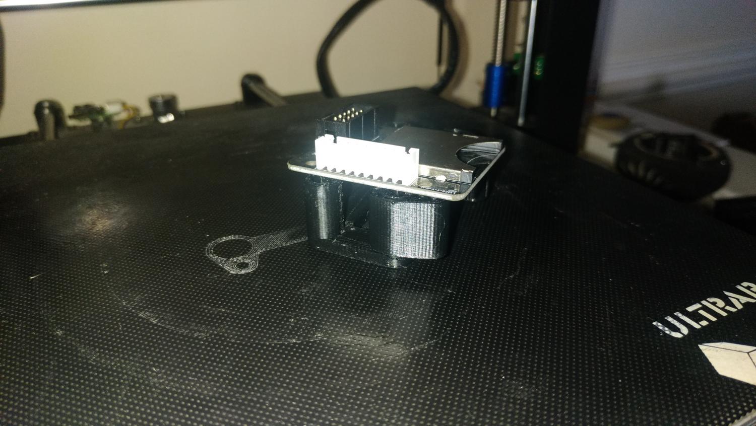

Altro passo . Ho fatto un adattatore  "dell'adattatore" . Serve per l' sd reader che andrà attaccata la tft tramite prolunga . Stampato a 0.3 60mm/s senza riduzione nei perimetri in pet, in 15 minuti, (causa fretta) Una schifezza ero pieno di fili. Comunque non importa,  o farà lo stesso il suo lavoro . Tanto andrà copertoad1.thumb.jpg.dada859aad4c1a85e4bd4987defe71e9.jpgad2.thumb.jpg.122025b827ab47356d71bed51dd4a17e.jpg

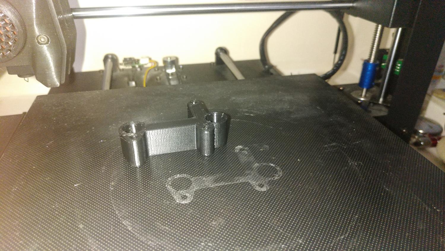

altra piccola stampa grezza per adattare la nuova scheda in maniera perpendicolare alla trigorilla.😄. Il problema non sono gli adattatori, ma saranno alcuni cablaggi ......pian piano monterò la 32 bit....mod4.thumb.jpg.832bdd48bf92576f81570810a863f708.jpg
