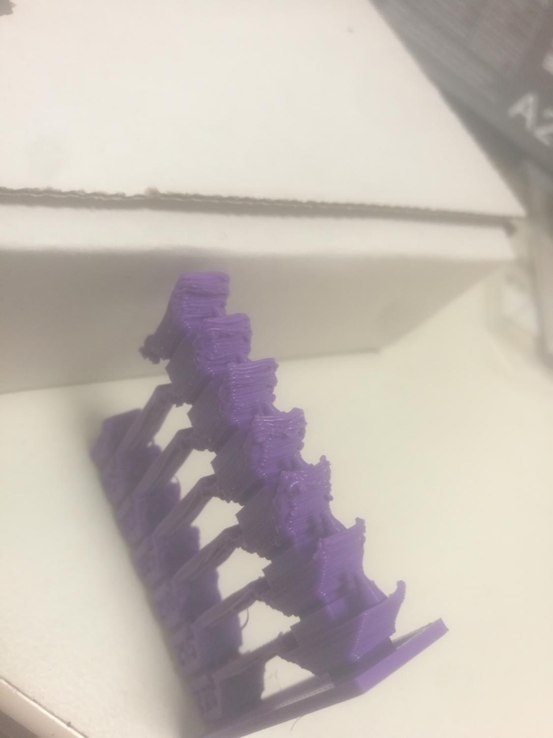

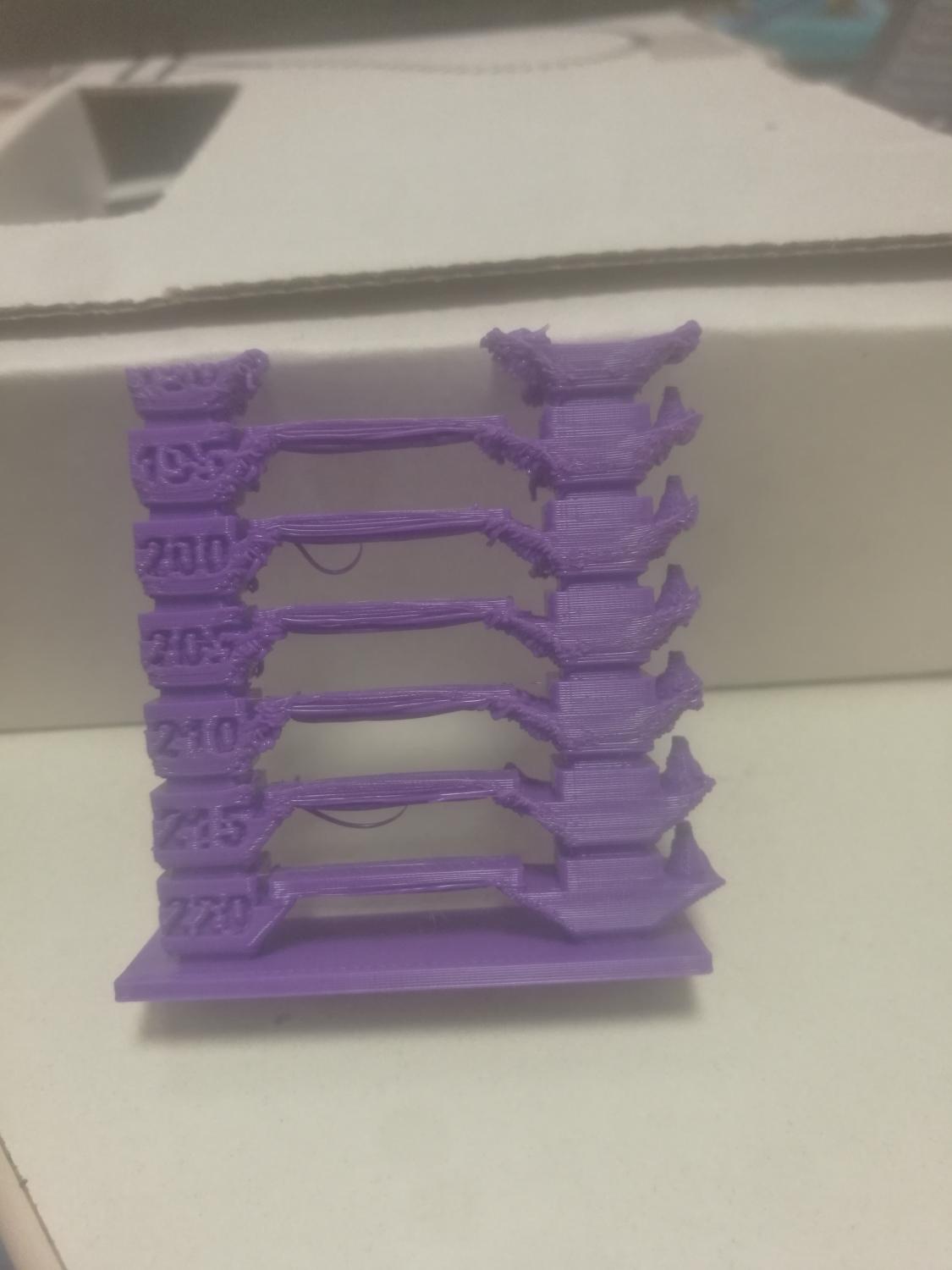

iLMario Inviato 1 Aprile 2019 Inviato 1 Aprile 2019 Sto impazzendo, ho ancora circa 300 grammi di filo e devo fare delle stampe (un set di scacchi che ho iniziato con questo colore e devo finire con questo, ovviamente). Diciamo che dei 700 grammi usati, ho fatto solo 3 stampe come si deve, tutte le altre sono calibrazioni o stampe cestinate perchè è instampabile, almeno con la mia stampante. Oozing da morire, grumi, stringing e ogni altra sorta di difetto possibile ed immaginabile. La stessa stampante, con gli stessi settaggi, riesce a stampare molto bene un PLA Tianse. Qualcuno ha mai usato sta schifezza di filo? Mi sapete dire i settaggi ? Comincio ad avere il dubbio che la mia sia una bobina fallata Cita
iLMario Inviato 1 Aprile 2019 Autore Inviato 1 Aprile 2019 Per dare una informazione corretta, Amazon si è resa disponibile a ritirare la mia attuale bobina (consumata per oltre la metà), a proprie spese, ed inviarmene una nuova, sempre a proprie spese, per verificare eventuali problemi nel lotto. Cita

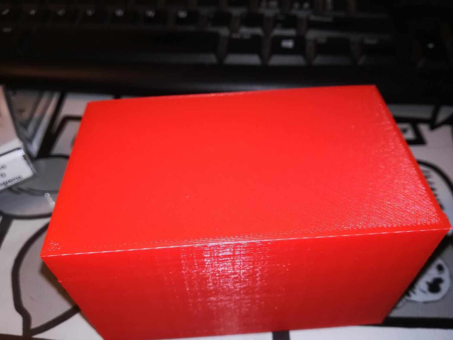

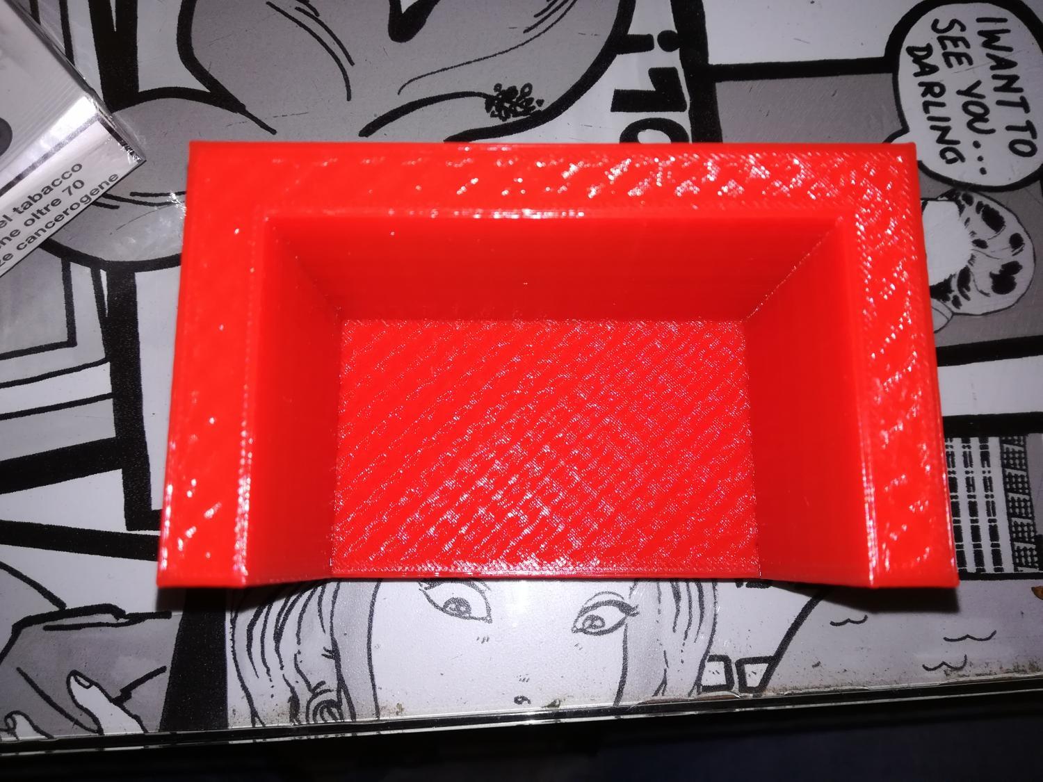

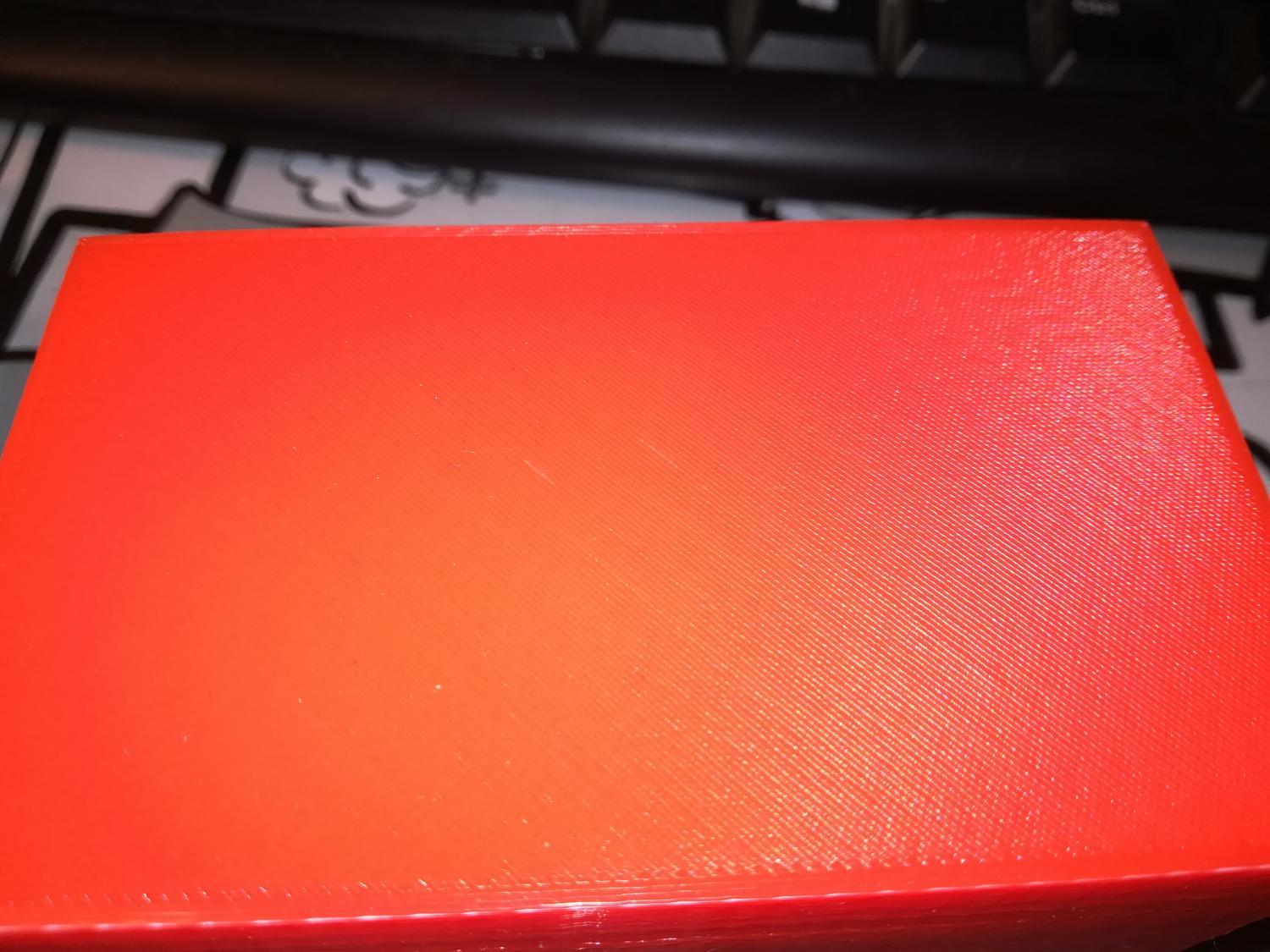

jagger75 Inviato 1 Aprile 2019 Inviato 1 Aprile 2019 basta che non succede con un giocattolo di mio figlio che hanno stabilito che non funzionava perche avevo usato le batterie sbagliate e me l hanno rimandato e la spedizione a mio carico cmq è strano a me il rosso amazon basic va da dio 200°flusso 100% velocita 55 titrazione 3 velocità ritrazione 70 per fare una serie di estrusioni di profilo di alluminio 3030 per capirci pero fatte in pla a volte qualche problema con filacci ma dovute alla ritrazione puo essere una bobina nata male tutto puo essere uno che ti va benissimo almeno l hai trovato?o marca o colore che sia? è pur vero che fin ora ho provato solo qeusto ho impacchettato nuovo ancora UN Nnero e un giallo da aprire ..vederemo che dicono 🙂 cio anche una bobina di blu abs amazon che dite avro problremi?cosi mi preparo ancora non l ho mai stampato abs 😞 no scusate correggo l abs è sunlu Cita
marcottt Inviato 1 Aprile 2019 Inviato 1 Aprile 2019 comunque mi sembra che anche i pareri dei materiali sono abbastanza discordanti... forse c'è una variabile data dalla macchina e/o dalle abitudini/impostazioni che fa si che spesso un prodotto sia ottimo per qulcuno e pessimo per altri.... per esempio @jagger75 la tua stampa non mi sembra che abbia passaggi in aria... magari (per esempio) fa un sacco di fili però nel tuo caso non si vede... Cita
jagger75 Inviato 1 Aprile 2019 Inviato 1 Aprile 2019 no qui no ma quando stampo il finto profilo 3030 per esempio o qualcosa con passaggi sopra parti stampate li fa a volte mi basta diminuire la temperatura a volte aumento la retrazione dipenda da cosa sto stampando cmq si tratta sempre di filacci trascurabili niente di serio percio hai ragione tu per qualche strano motivo questo rosso a me stampa bene ed a mario no magari io betemmiero col abs o con pla giallo invece aple(mi pare che era lui non vorrei sbagliarmi ma forse sbaglio) aveva lodato il giallo amazon basic dipende anche che io a volte chiudo la stampante nell aramdio a volte ho tutto spalancato anche le finestre e bestemmio senza accorgermene 🙂 tante troppe variabili ambientali o abitudinali anche su slicer come dici giustamente tu 1 Cita

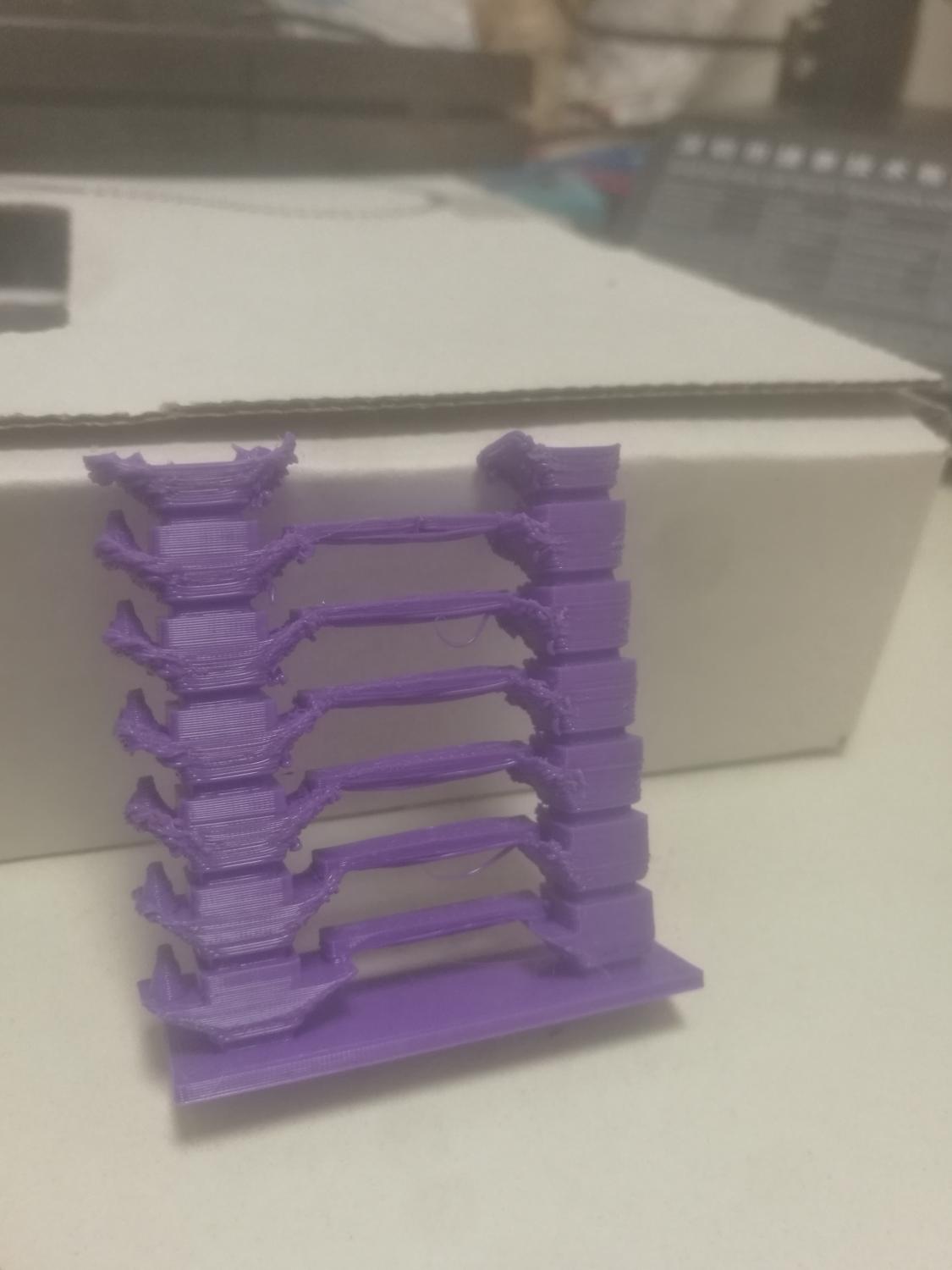

iLMario Inviato 1 Aprile 2019 Autore Inviato 1 Aprile 2019 Questa la temp tower con il mio filamento Cita
jagger75 Inviato 1 Aprile 2019 Inviato 1 Aprile 2019 questo gcode della torre cha gia le temp impostate per strato?me lo passi per favore non lo trovo come si deve e sono ancora vergine sul modificare il gcode 🙂 cmq boh a okkio mi pare la 200?o 205? Cita
iLMario Inviato 1 Aprile 2019 Autore Inviato 1 Aprile 2019 C'è uno script da eseguire per inserirle in automatico. Te lo posso passare, ma è settato per la mia stampante, in termini di velocità, retrazione etc etc PLA_180-220.gcode Cita
