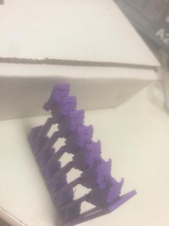

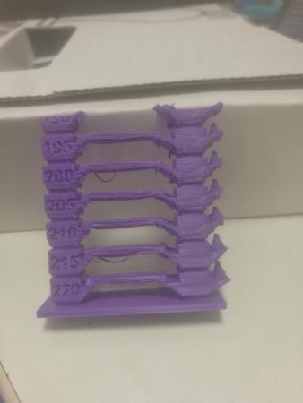

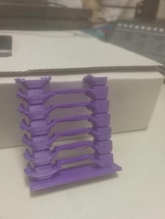

iLMario Inviato 1 Aprile 2019 Autore Inviato 1 Aprile 2019 Il 01/04/2019 at 15:31, jagger75 ha scritto: a gia hai ragione devo settarlo per la mia vabbe mi armo di santa pazienza Expand Parti da questo STL, genera un gcode a 0.3 primo layer, 0.2 successivi e mandami il gcode. Fai in modo che ad ogni cambio di layer lo slicer metta questo: ;LAYER:[layer_num] Ovviamente lo devi regolare in base al tuo slicer, "layer_num", deve essere sostituito dal numero del layer. le quadre nel mio caso sono per Slic3r PLA_180-220.stlFetching info... Cita
jagger75 Inviato 1 Aprile 2019 Inviato 1 Aprile 2019 mumble mumble vabbe ci provo quando torno 😉 Cita
iLMario Inviato 2 Aprile 2019 Autore Inviato 2 Aprile 2019 Il 01/04/2019 at 16:12, jagger75 ha scritto: mumble mumble vabbe ci provo quando torno 😉 Expand Mandami il gcode come ti ho indicato, ti faccio io la modifica in automatico Arrivato il PLA sostitutivo di Amazon, mando in stampa una Benchy, vediamo che succede. Cita
iLMario Inviato 5 Aprile 2019 Autore Inviato 5 Aprile 2019 Ho misurato il filamento in un paio di punti. fa persino 1.80 ! Questo spiega come mai ho dovuto impostare come moltiplicatore estrusione un valore di 0.96 ? Ovvero, ridurre la quantità di filamento estruso, dico bene ? Poi dove invece il filamento è 1.75 stampa sottoestruso. Almeno se ho capito bene la logica di funzionamento 2 Cita

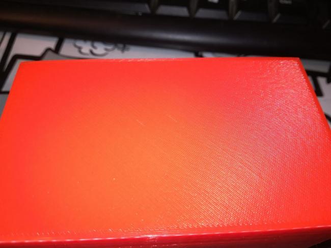

iLMario Inviato 14 Aprile 2019 Autore Inviato 14 Aprile 2019 @jagger75 ma il tuo filamento amazon, è ruvido ? Il 06/04/2019 at 18:05, AlexPA ha scritto: Avevo iniziato a mettere in lista due filamenti Amazon, ma se ci sono questi problemi, ne prenderò di altre marche. Expand Prendi i miei risultati con le pinze, io ho problemi anche con la stampante, non è tutta colpa del filamento, ma a parità di stampante, l'amazon è quello che si comporta peggio. Cita
jagger75 Inviato 14 Aprile 2019 Inviato 14 Aprile 2019 Cita @jagger75 ma il tuo filamento amazon, è ruvido ? Expand in che senso ruvido? al tatto si mettiamola cosi non è proprio liscio parlo di quello rosso che adesso ho finito me nè rimasto un metro scarso adesso provo un altro colore e vediamo se va come questo Cita
iLMario Inviato 14 Aprile 2019 Autore Inviato 14 Aprile 2019 Il 14/04/2019 at 13:07, jagger75 ha scritto: in che senso ruvido? al tatto si mettiamola cosi non è proprio liscio parlo di quello rosso che adesso ho finito me nè rimasto un metro scarso adesso provo un altro colore e vediamo se va come questo Expand Si al tatto. Non dico la stampa, ma proprio il filamento nella bobina. Il mio è ruvido, tipo carta vetrata grammatura alta Cita
jagger75 Inviato 14 Aprile 2019 Inviato 14 Aprile 2019 si anche io parlo del filamento proprio rivido cartavetrata no diciamo che è ruvido poco tipo spaghetti trafilati al bronzo per capirci non poroso ma leggermente ruvido cmq ora che mi ci fai fare caso il bianco invece era liscio e mi a fatto vedere i sorci verdi a volte piu tardi apro il nero della geeetech e stampo qualche pezzo per la struttura similhypercube e ti dico come mi va di amazon basic mi deve arrivare in settimana il giallo e di nuovo il rosso Cita
iLMario Inviato 14 Aprile 2019 Autore Inviato 14 Aprile 2019 Si, giustissimo, tipo spaghetti trafilati al bronzo. Ma con quale sugo ? 1 Cita
