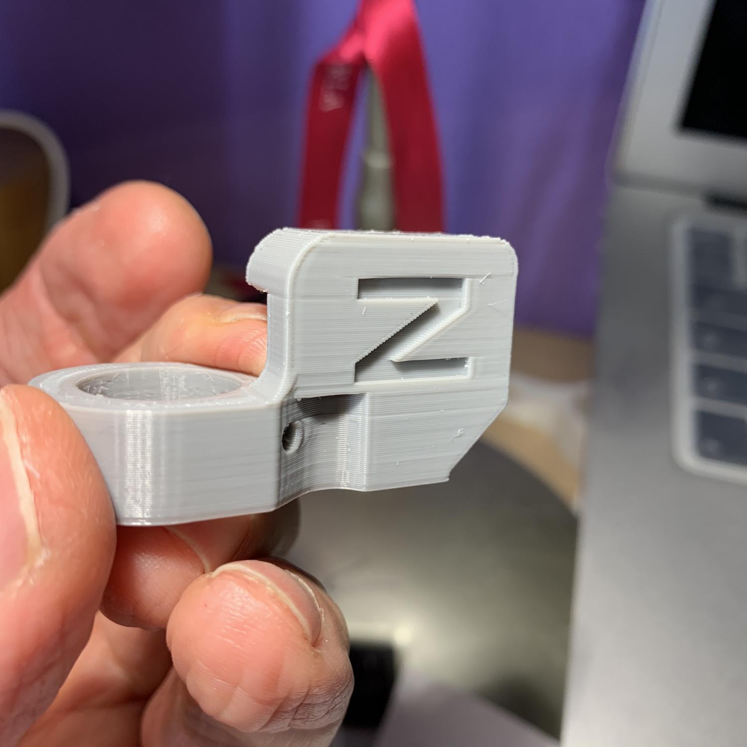

andyrok Inviato 3 Aprile 2019 Autore Condividi Inviato 3 Aprile 2019 Cosa dire, finalmente si ritorna operativi e quindi oggi ho stampato un supporto per la stampante... A mio avviso la piccola stampa meglio, sembra più costante nel l’erogazione del pla, sembra funzioni meglio la ventola di raffreddamento del pla, prima non si spegneva mai a zero, l’lcd sembra più reattivo... tutte impressioni a caldo ma sono soddisfatto è tutto grazie al vostro supporto!!! Grazie!! 3 Cita Link al commento Condividi su altri siti Altre opzioni di condivisione...

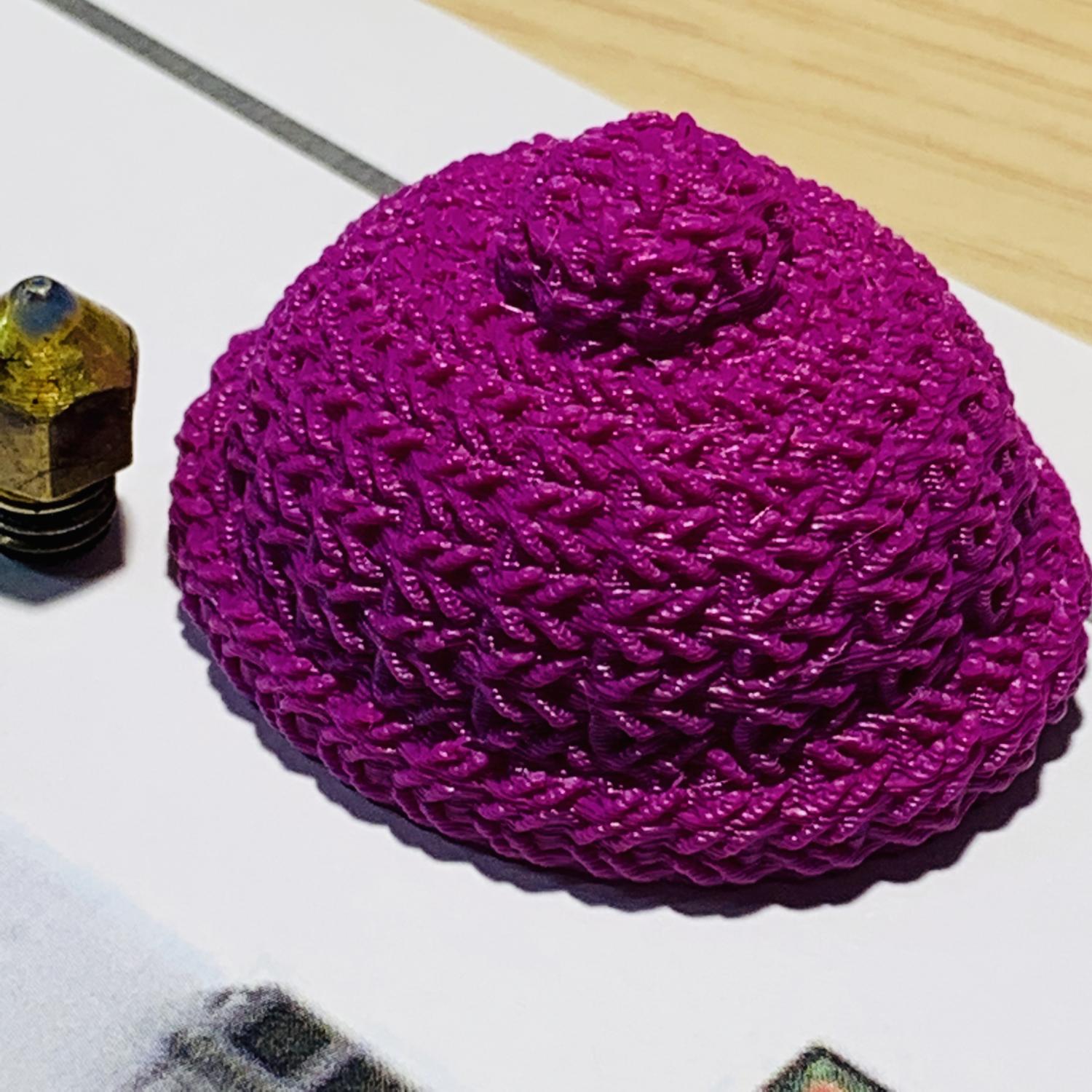

andyrok Inviato 4 Aprile 2019 Autore Condividi Inviato 4 Aprile 2019 Ecco un piccolo pezzo... stampa meglio di prima... Probabilmente la scheda vecchia aveva anche altri problemi e anche il firmware, visto che la stampante l’ho comprata usata.... 😁😁😁 Cita Link al commento Condividi su altri siti Altre opzioni di condivisione...
marcottt Inviato 4 Aprile 2019 Condividi Inviato 4 Aprile 2019 Mi sembra ottima? Inviato dal mio SM-G935F utilizzando Tapatalk Cita Link al commento Condividi su altri siti Altre opzioni di condivisione...
jagger75 Inviato 4 Aprile 2019 Condividi Inviato 4 Aprile 2019 ma è una tetta fatta di lana?complimenti sarà contenta tua moglie ecco perche a dato fuoco alla scheda vecchia chissa cosa stampavi prima 😉 ahhahaha scherzo cmq bella definizione quasi quasi do fuoco alla mia 🙂 Cita Link al commento Condividi su altri siti Altre opzioni di condivisione...
